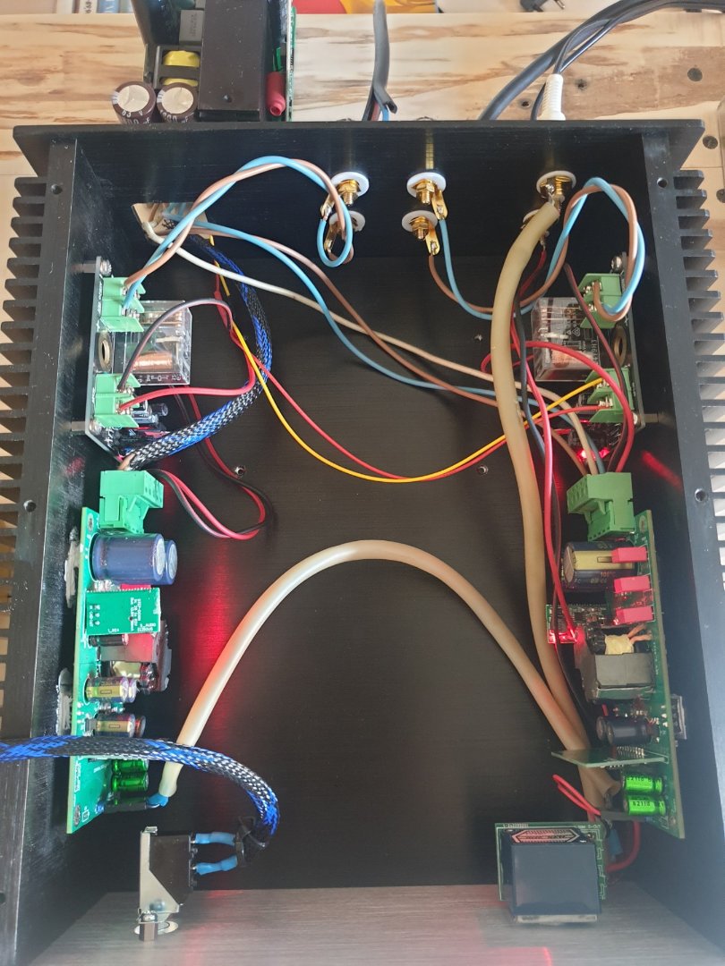

Всем добрый. Нужна помощь. В чем проблема. Идёт высоко частотный шум из левого канала. Ситуация выглядит таким образом. Провел несколько экспериментов. Если подключена одна плата, в смысле один канал,то тишина мёртвая в колонке. Не важно какой канал. Т.е. платы исправны. Местами менял, так что дело не в платах. Но как только подключаю обе платы (оба канала) из левого канала шум, и достаточно сильный. Немного меняется уровень шума, когда крутишь регулятор громкости, причем с увеличением шум практически пропадает. Что может быть? Правый канал никаких шумов,все отлично работает. Осциллографа нет, все что мог,без него сделал,все танцы с бубном провел. Уточнение,скидываю не питание платы,а отключаю регулятор громкости. становится все идеально. блок питания вообще за пределами корпуса.

Я правильно понимаю, что без регулятора громкости все нормально а с ним возникают проблемы?

borissen писал(а): 05 июн 2022, 16:12 всем добрый.нужен совет. есть ли смысл использовать старые советские акустические провода? оплетка вроде медная. каждый провод экранирован получается.
Нет, не стоит. Для начала, попробуйте использовать провод в двумя жилами на каждый канал (одна для сигнала, другая для земли), которые , заключены в общий экран. Ознакомьтесь с соответствующим материалом : viewtopic.php?p=21435#p21435
Особое внимание уделите :
Подключение .png (41.23 КБ) 5493 просмотра
Аккуратно и не спеша реализуйте все , как рекомендовано.
Можно попробовать реализовать два независимых канала, каждый со своим блоком питания - это, если уж - совсем никак, несмотря ни на какие манипуляции :-)

Ребята,всем спасибо,проблема решена. Подключил все экранированными проводами, как на схеме, шум ушел. Причем я знал эту схему,она в другой теме уже была,но чет упустил из виду.

фото само собой. это уже второй корпус в котором собираю. выше есть фото в другом корпусе. думал что косяк при сборке,но нет,собрал в этом, и проблемы те же самые. шума чуть больше в левом канале. скидываю разъем от РГ, и тишина в колонках,все работает отлично. готов послушать конструктивные мысли и дельные советы. провода все в экране, блок питания просто лежит на фото,что бы не было сомнений что его тоже использовал для двойного моно. платы защиты тоже отключал,включая УМ напрямую,не помогает, шум тот же самый. и вопрос к админу сообщества,как выложить видео? сюда или ссылкой на какой нибудь ресурс? может по видео кто что подскажет.

Скорее всего все дело в цепи от входа (RCA) и до входа платы Клона. Слишком , там, все наколоверчено с экранами и сигнальными проводами) . Нужны четкие фото (в фокусе) : место установки RCA с проводами, платки с регулятором громкости, чтобы было видно распайку проводов и разъема в платку Клона , чтобы видно было распайку.
Думаю, что сокачка порылась где-то, там.

По моим предположения проблема в блоке питания. При увеличении громкости повышается ток и растут пульсации. Можно попробовать дополнительно нагрузить БП, например лампочками 24 V.

я тоже грешу на БП. только что делать не очень понятно. фото сделал,вроде с подключением нигде не ошибся, да и пересобирал уже несколько раз все. при входе в плату УМ, сигнальный провод идет на дальнюю ножку от надписи J1 на входных разъемах. земля соответственно на среднюю.
