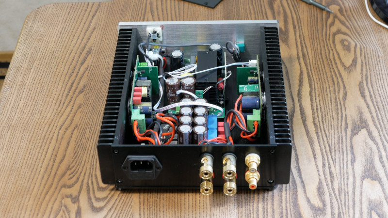

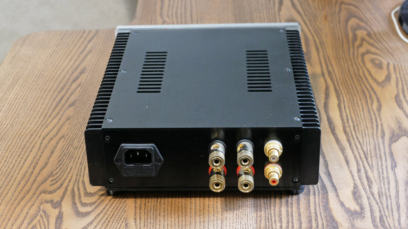

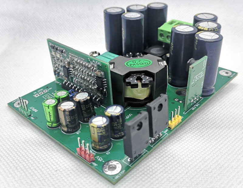

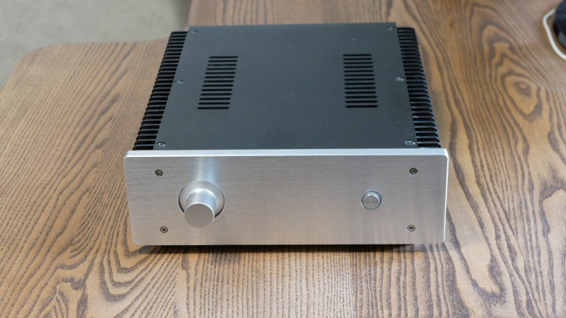

Юрий(Sous) прислал на прослушку свой модный усилитель с Purifi hb2.053, в нем по-другому реализована защита акустики, без реле, и улучшены характеристики. Усилитель уже собран в корпусе. В общем послушаю, протестирую и конечно сравню с clone Ncore.
Плата 2.053 отличается от 2.052 только новым модулятором по схеме почти как Purifi. В нем намного более широкая полоса пропускания и глубокая обратная связь, за счёт этого более низкие искажения

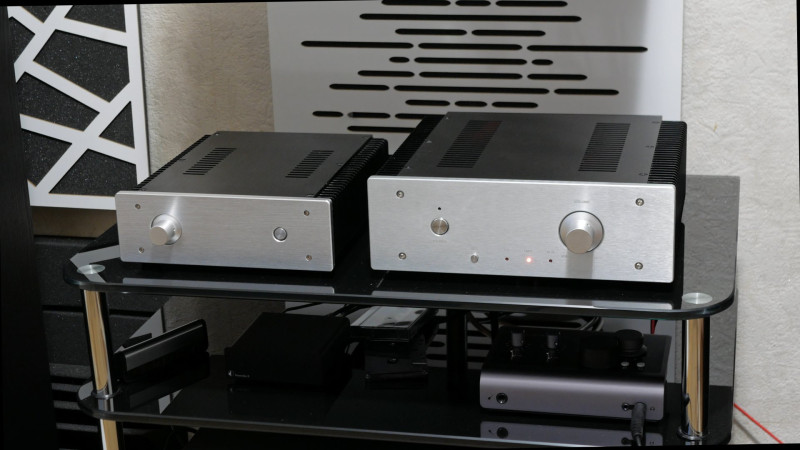

Re: Усилитель D класса клон Purifi hb2.053
Для начала послушаю на нем любимую музыку, а затем можно и посравнивать и протестировать этот усилитель.

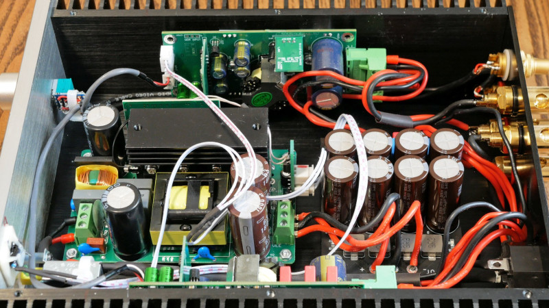

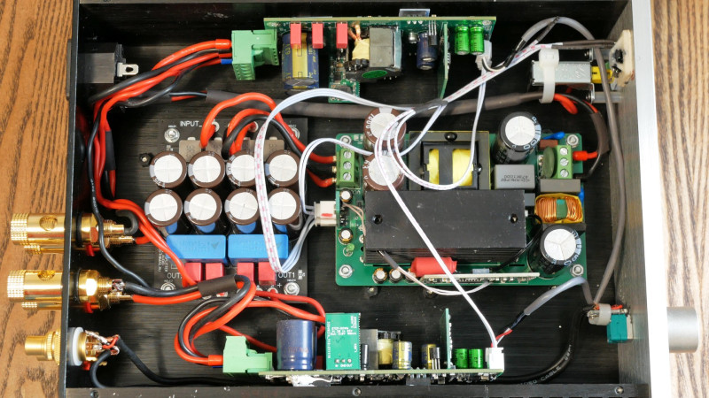

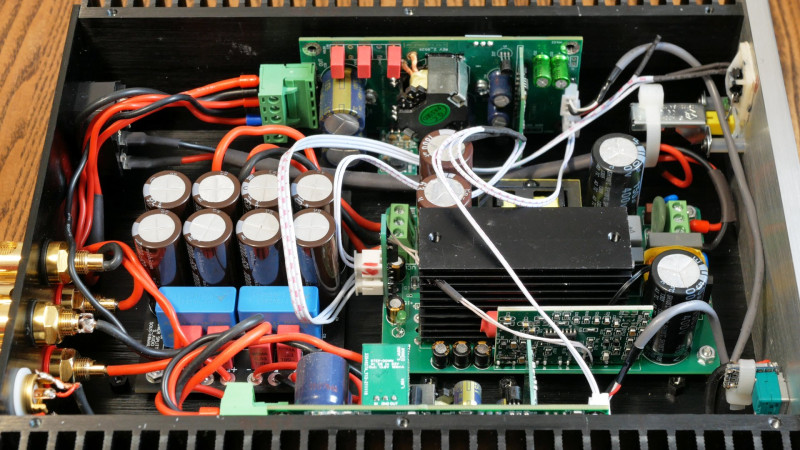

Приветсвую всех.
Платы в аппарате 2_053. Это инверторы 2_052 и новые модуляторы. Модулятор имеет индекс 6_05 (Пурифи)

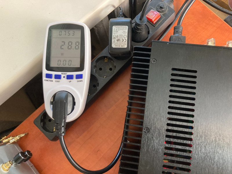

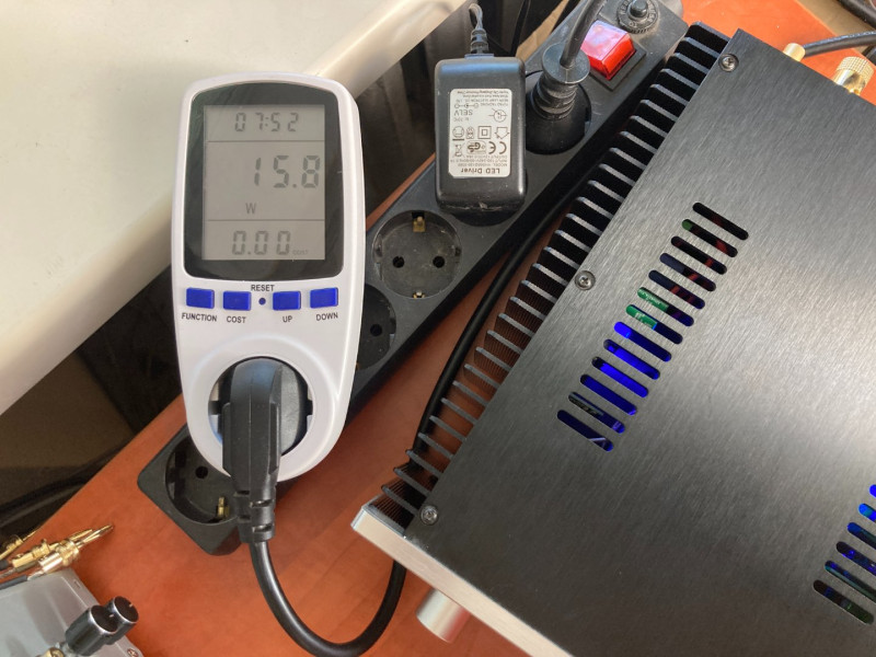

Кстати, в новой версии платы в два раза уменьшилось потребление, мелочь, а приятно.
Потребление Purifi 2_053 в простое
Потребление Clone nCore 2_050 в простое

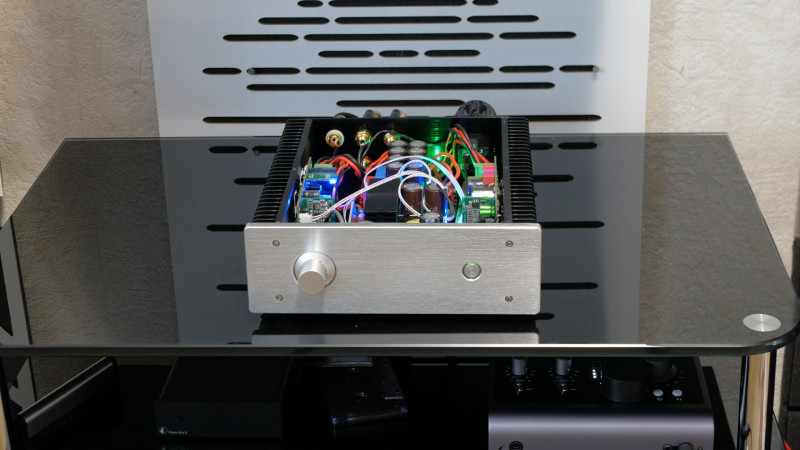

Сравнил по звуку свой усилитель Clone nCore 2_050 с Purifi hb2.053. Думал разницы особой не будет, но она всё-таки есть. Высокие у Purifi стали мягче и еще натуральнее, также бас стал еще лучше, можно сказать басистее. Общая картина звучания улучшилась, мне понравился этот вариант усилителя. Прикольно, что Юрий смог собрать усилитель в еще меньшем корпусе, чем у меня.

Платы защиты отсутствуют, но в последних версиях инверторов есть выход управдления блоком питания. При срабатывании защиты от постоянки в усилителе кроме встроенной системы защиты добавлен спецвыход, который подтягивается к нулю. Для блоков GHXAMP я сделал специальную плату доработки, которая обеспечивает на блоке вход быстрого отключения. Это как раз то, чего очень не хватает на дешевых китайских блоках.
Работает это так: если срабатывает защита в усилителе сигнал подается на блок питания и отключает его до момента разрядки емкостей по первичной стороне. То есть, нужно выключить питание и подождать полторы-две минуты для перезапуска.
Таким образом исключаются реле из цепи сигнала.
Поповоду регулятора. Я брал его тут:
https://lcsc.com/product-detail/Variabl ... 70523.html
особыми качествами он не обладает, но есть шанс, что это оригинал. ТАк как он мелкий- пришлось разводку регулятора делать на макетке.
Сплиттер я установил nichikon PM 1000х63. Это немного больше нормы, но у меня были 8 конденсаторов, котрые валялись без дела...

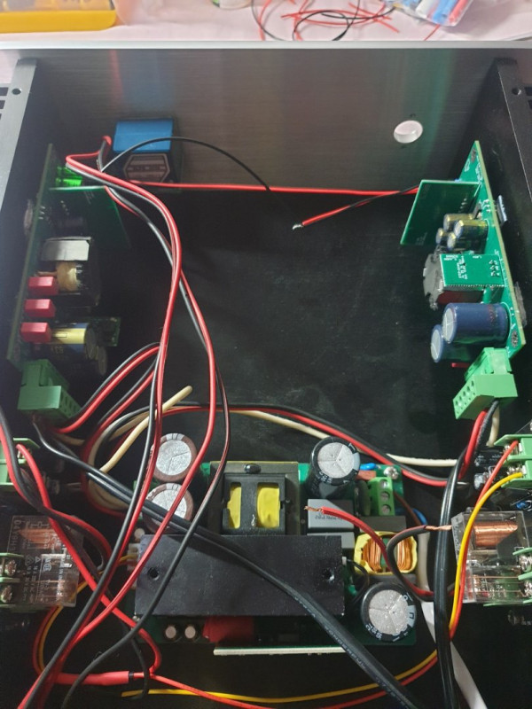

всем добрый.собрал на 2.053. спасибо Юрию за быструю отправку. пока просто тест,но играет отлично,все провода буду менять на хорошие акустические.защита акустики ожидаемо не срабатывает,временно отключил для проверки плат, Юрий дал совет,будем чинить. корпус с запасом не большим. осталось место для еще одного блока питания или фильтра. брал здесь https://aliexpress.ru/item/837800492.ht ... 4b62nzQN4M
