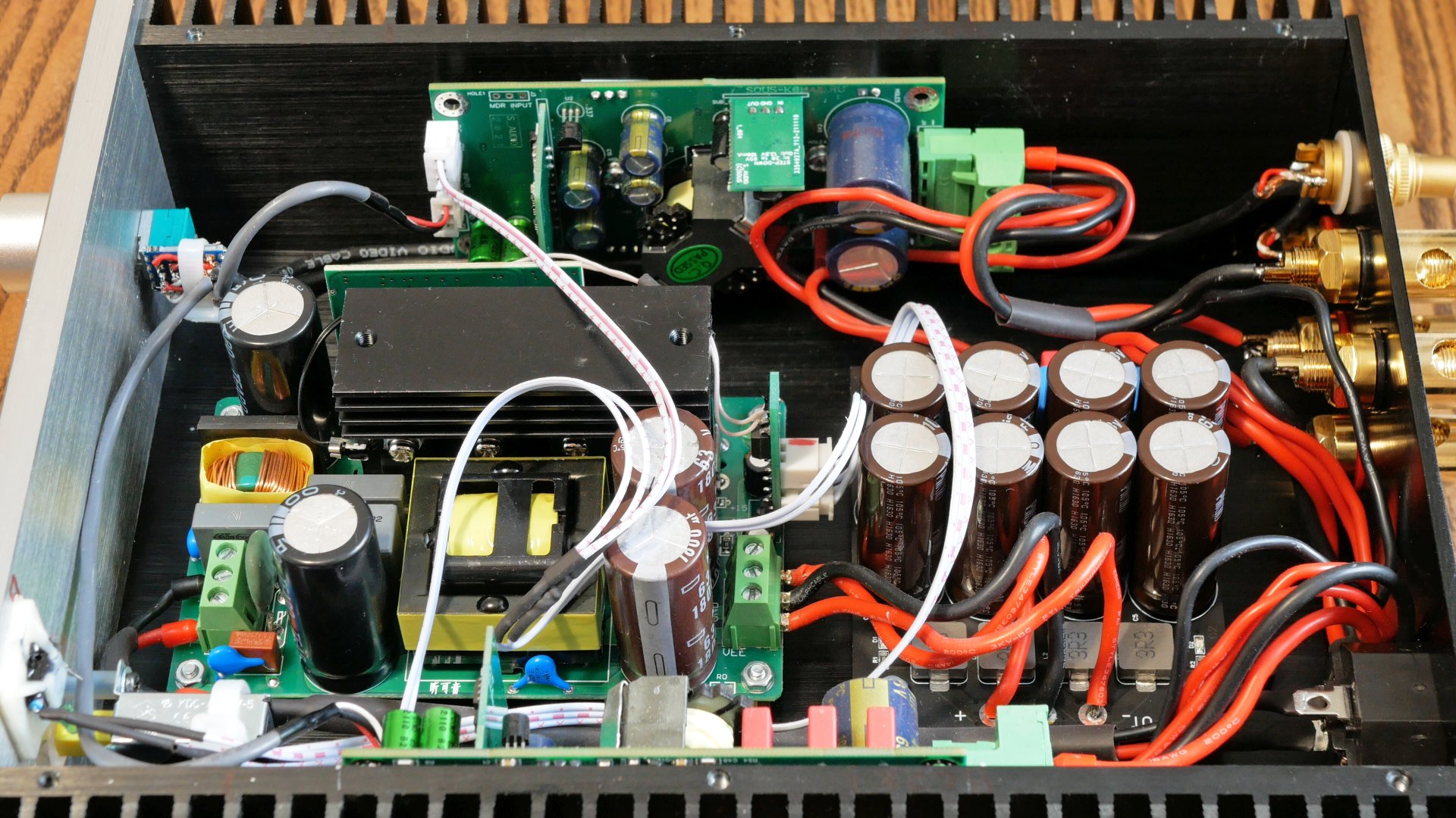

Юрий(Sous) прислал на прослушку свой модный усилитель с Purifi hb2.053, в нем по-другому реализована защита акустики, без реле, и улучшены характеристики. Усилитель уже собран в корпусе. В общем послушаю, протестирую и конечно сравню с clone Ncore.
Плата 2.053 отличается от 2.052 только новым модулятором по схеме почти как Purifi. В нем намного более широкая полоса пропускания и глубокая обратная связь, за счёт этого более низкие искажения

Платы в аппарате 2_053. Это инверторы 2_052 и новые модуляторы. Модулятор имеет индекс 6_05 (Пурифи)

Можно сказать, высокие стали высистее, а басы - басистее ;) Саша, спасибо за информацию. Вопрос и к Саше и к Юре - в усилителе отсутствует отдельными платами защита АС. Насколько это оправдано?

Платы защиты отсутствуют, но в последних версиях инверторов есть выход управдления блоком питания. При срабатывании защиты от постоянки в усилителе кроме встроенной системы защиты добавлен спецвыход, который подтягивается к нулю. Для блоков GHXAMP я сделал специальную плату доработки, которая обеспечивает на блоке вход быстрого отключения. Это как раз то, чего очень не хватает на дешевых китайских блоках.
Работает это так: если срабатывает защита в усилителе сигнал подается на блок питания и отключает его до момента разрядки емкостей по первичной стороне. То есть, нужно выключить питание и подождать полторы-две минуты для перезапуска.
Таким образом исключаются реле из цепи сигнала.

Сплиттер я установил nichikon PM 1000х63. Это немного больше нормы, но у меня были 8 конденсаторов, котрые валялись без дела...

Аппарат , который я прислал на прослушивание около 2х120Вт (для получения полной мощности нужно было внести изменения в модулятор), но так как мне в головой хватило этого я поленился снимать платы с радиатора.

Кстати Так как КПД плат лучше, теперь вполне можно использовать корпус вообще без радиаторов. Просто алюминий.

В производстве 3 вида плат:
2_051
2_053
3_064
Версия 2_053 это апгрейд 2_052 которая снята с производства. Хотя все детали есть.
Апгрейд заменой модулятора.т.е. в основную плату 2_052 устанавливается новый модулятор.

В версии 3_061 была серва, а в свежей 3 _064 убрал. Добавил конденсаторы по входу и перемычки на верхней стороне для замыкания конденсаторов. Вот небольшой обзор

всем добрый.собрал на 2.053. спасибо Юрию за быструю отправку. пока просто тест,но играет отлично,все провода буду менять на хорошие акустические.защита акустики ожидаемо не срабатывает,временно отключил для проверки плат, Юрий дал совет,будем чинить. корпус с запасом не большим. осталось место для еще одного блока питания или фильтра. брал здесь https://aliexpress.ru/item/837800492.ht ... 4b62nzQN4M
