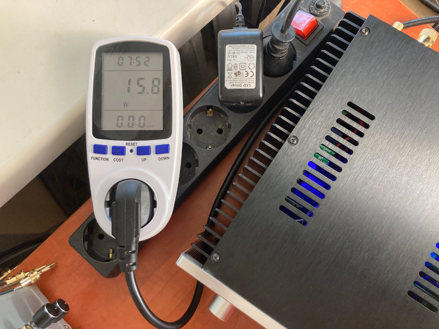

Кстати, в новой версии платы в два раза уменьшилось потребление, мелочь, а приятно.
Потребление Purifi 2_053 в простое
Потребление Clone nCore 2_050 в простое

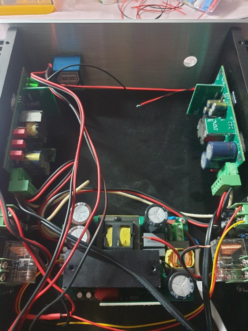

Re: Усилитель D класса клон Purifi hb2.053
всем добрый.собрал на 2.053. спасибо Юрию за быструю отправку. пока просто тест,но играет отлично,все провода буду менять на хорошие акустические.защита акустики ожидаемо не срабатывает,временно отключил для проверки плат, Юрий дал совет,будем чинить. корпус с запасом не большим. осталось место для еще одного блока питания или фильтра. брал здесь https://aliexpress.ru/item/837800492.ht ... 4b62nzQN4M
