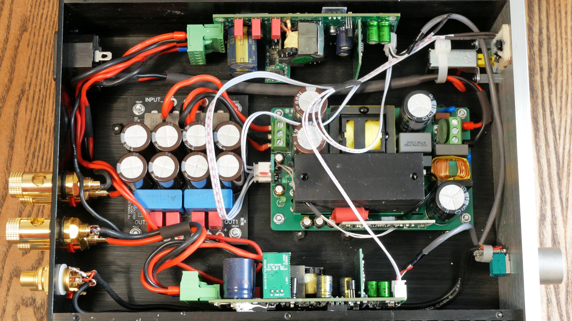

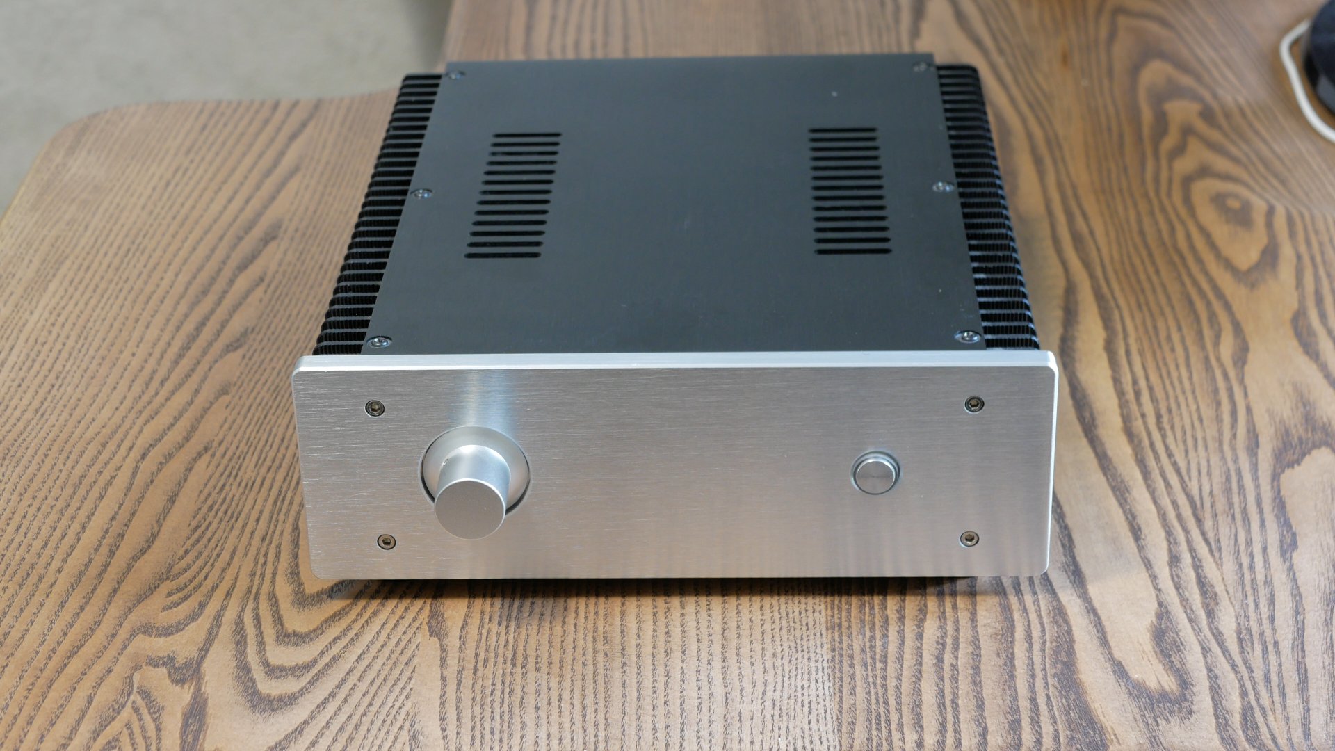

Юрий(Sous) прислал на прослушку свой модный усилитель с Purifi hb2.053, в нем по-другому реализована защита акустики, без реле, и улучшены характеристики. Усилитель уже собран в корпусе. В общем послушаю, протестирую и конечно сравню с clone Ncore.
Плата 2.053 отличается от 2.052 только новым модулятором по схеме почти как Purifi. В нем намного более широкая полоса пропускания и глубокая обратная связь, за счёт этого более низкие искажения

Приветсвую всех.
Платы в аппарате 2_053. Это инверторы 2_052 и новые модуляторы. Модулятор имеет индекс 6_05 (Пурифи)

Sous писал(а): 28 май 2022, 22:33 В качестве регулятора ALPS RK097
Юра, подскажите номиналы емкостей на Вашем новом Power Splitter. В ранней версии у Вас были 470 мкф. Сейчас по-моему побольше (не видно на снимках). + поделитесь линками на комплектующие - потенциометр РГ, выходные клеммы, входные клеммы RCA, провода (если не жалко).

Платы защиты отсутствуют, но в последних версиях инверторов есть выход управдления блоком питания. При срабатывании защиты от постоянки в усилителе кроме встроенной системы защиты добавлен спецвыход, который подтягивается к нулю. Для блоков GHXAMP я сделал специальную плату доработки, которая обеспечивает на блоке вход быстрого отключения. Это как раз то, чего очень не хватает на дешевых китайских блоках.
Работает это так: если срабатывает защита в усилителе сигнал подается на блок питания и отключает его до момента разрядки емкостей по первичной стороне. То есть, нужно выключить питание и подождать полторы-две минуты для перезапуска.
Таким образом исключаются реле из цепи сигнала.
Поповоду регулятора. Я брал его тут:
https://lcsc.com/product-detail/Variabl ... 70523.html
особыми качествами он не обладает, но есть шанс, что это оригинал. ТАк как он мелкий- пришлось разводку регулятора делать на макетке.
Сплиттер я установил nichikon PM 1000х63. Это немного больше нормы, но у меня были 8 конденсаторов, котрые валялись без дела...

Кстати Так как КПД плат лучше, теперь вполне можно использовать корпус вообще без радиаторов. Просто алюминий.

И не греется практически вообще, у меня корпус такой же
