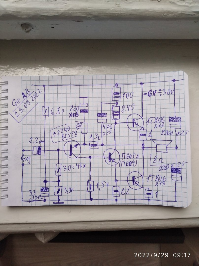

Re: Что же такое этот ламповый звук?
Теж "підбираюсь" до германієвого Худа. Попередній результат з кремнієвими транзисторами надихає. Зараз працюю над варіантом з двополярним живленням, бо є підозра, що конденсатор на виході в однополярного варіанту - то є підступне зло. Порівнював зі своїм однотактом на 6Н23П-ЕВ...6П14П. Лампа впевнено перемагає...
edik58
Сообщения: 34
Стаж: 3 года 8 месяцев
Репутация: 5
Откуда: Кривой Рог
Сообщение edik58 »
Александр Бокарев поделился последней версией.
Сообщения: 371
Репутация: 128
О, дякую! Я саме збирався йти "бокарьовськими" слідами. ;) Попередній його варіант був весь на германії. Мабудь, задовбав його вхідний транзистор. Параметри пливуть, і на виході теж все пропорційно пливе. Найти щось з малим зворотним струмом і значним підсиленням дуже важко. Однак я би шукав...На мою думку, все ж для очікування приємного звуку потрібно залишити вхідний та драйверний транзистори германієвими, а вихідні - кремнієві. Але це вже обговорення більше по темі пісилювача Худа.
Сообщения: 371
Репутация: 128
До речі. Є підозра, що в "новій" схемі, два конденсатори, які підключені до акустики, будуть не слабо так приймати участь у звуковому сигналі. В "старій" двополярній версії, вплив цих конденсаторів на звук значно менший. Замінив вхідний транзистор на кремній, та й залишив би як було... :?:
