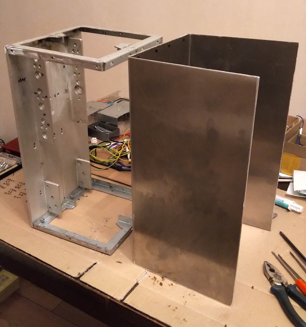

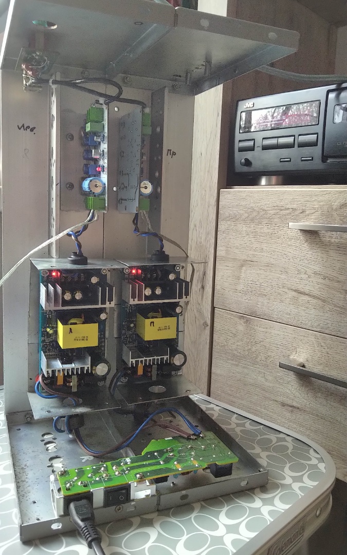

По самодельным корпусам можно было и отдельную тему сделать. Решил я "облагородить" имеющуюся в наличии железяку и одеть ее в алюминиевый корпус из 3-х мм алюминия. Сверху и снизу тоже такие пластины алюминия. И вот теперь вопрос: не получится ли внутри духовка? Кто какое охлаждение-вентиляцию делал и чего собственно достаточно?
ПС: Почему загруженные фотографии такие мыльные? Открыл в компьютере - нормальные. Видел у других пользователей - тоже.

m-shara писал(а): 06 фев 2023, 20:12 По самодельным корпусам можно было и отдельную тему сделать.
Я сделал самостоятельно два корпуса, и сказал "нa}{ер", дальше только готовые китайские.
По себестоимости и человеко-часам китайские вне конкуренции.
А по теме: чтобы внутри корпуса не было "печки", площадь поверхности снаружи должна быть на порядок больше чем внутри (радиаторы наружу) и в корпусе отверстий побольше, диаметром не менее 5мм для конвекции.
