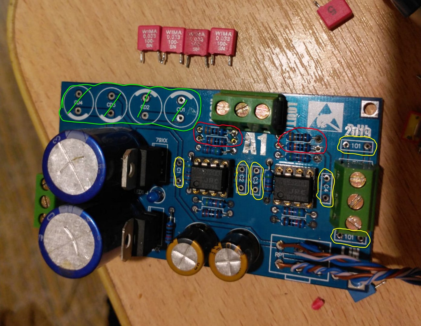

Добрый вечер. Давно лежал такой https://aliexpress.ru/item/100500277108 ... 2113532293 предусилитель, а руки чешутся.
Очень его хвалят в ютубе и отзывах. Подключил к IcePower - звук отвратительный с любым питанием и операционниками - - вялый, середина м высокие глухие...
Начал копать этот пред:
1. Перепутаны местами резисторы 3.3кОм и 100кОм - обведены красным (перепаял уже)
2. Четыре электролита CD1-CD4 стоят 100мкф, а на фото продавца 470 мкф - из место обведено зелёным (пока могу заменить только на 1000 мкф)
3. Большие переподозрения вызывают конденсаторы Wima 33нф - подделка наверняка - их место обведено жёлтым (пока могу заменить только керамикой) Если будет желание у понимающих людей, подскажите где проблема?
P.S. Если не в тему - сильно не ругайте...

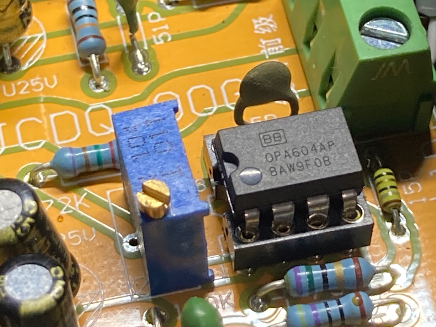

всем доброго дня, собрал по схеме от Alex - все отлично работает. Но не могу заменить ОУ так как 5534 (походу с китая фейк) одноканальный - и в вместо него не поставитьOPA 2132 (мне по душе больше). Можно ли как то разрешить ситуацию? Думаю многие столкнулись с данной особенностью именно этого буфера. Может кто знает конкретный магазин проверенный - где оригиналы продают оу. Всем Спасибо.

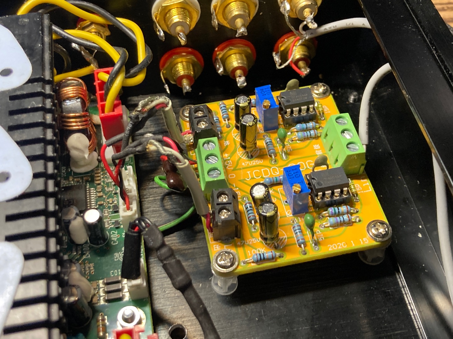

Лежал у меня Asx2 с Алика какое-то время. Решил попробовать включить. Прикрутил на основание, включил. Один канал нормальный, без сигнала - тишина. Второй - отчётливый шум, похоже на шорох из радиоприемника. Не гул. На высокой громкости шорох не слышно, музыка в канале играет. На низкой или в паузе - очень раздражает, непорядок. Колодку с сигналами можно вытащить - ничего не меняется. Может быть есть идеи как это можно поправить? Спасибо!
Александр
Александр
- Репутация: 2939
А если замкнуть линейный вход усилителя, что происходит?
Пробовал замыкать на землю - в динамиках шум от статики на порту, но сам фоновый шорох/шум не меняется.
Ощущение что какая-то помеха где-то внутри попадает в тракт - звук чем-то напоминает шорох от пластинки или из тракта радиоприемника.
Цифровая помеха откуда-то пролезает?!
