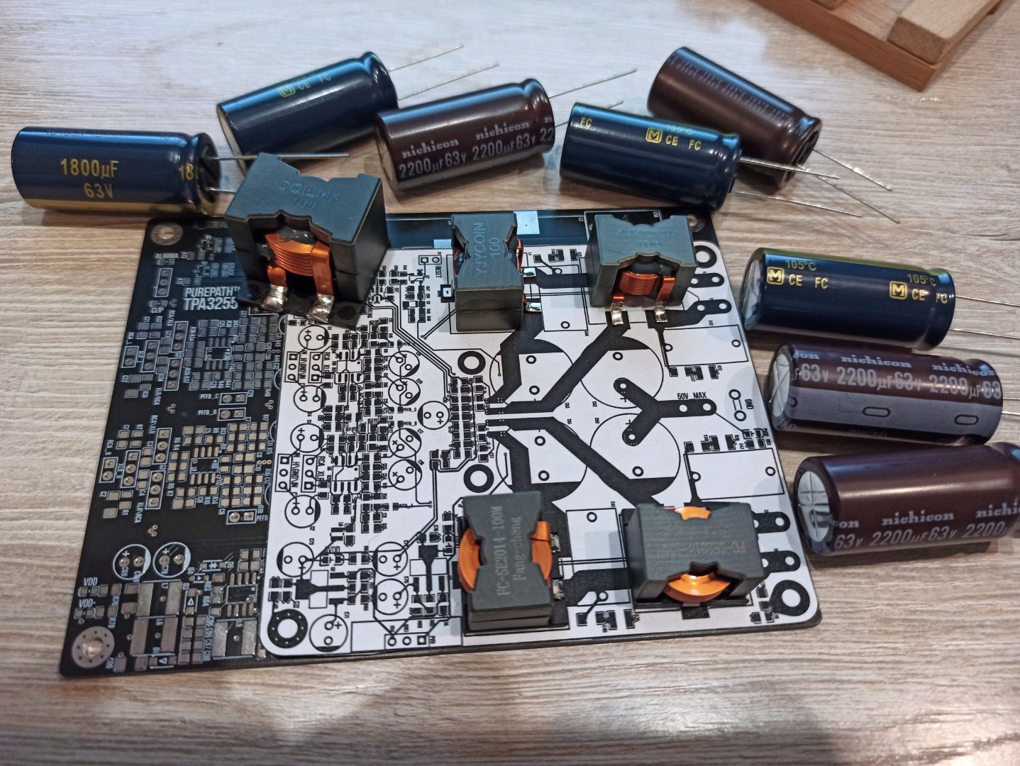

Здравствуйте!
Я решил таки заняться усилителем на микросхеме TPA3255. Понимаю что тема не нова, на каждом форуме есть ветки с ее обсуждением. По этому думаю у меня не возникнет больших проблем с моим вариантом реализации микросхемы. Нечего нового я не придумал, что то из даташита, большая часть с веги (DrModd), что то один хороший человек посоветовал, помог.
На плате будет преобразователь однополярного напряжения в двухполярное, по схеме от Юрия, посмотрим что из этого выйдет в моем исполнении. Обязательно ООС. Плата будет исключительно в стерео варианте. Микросхема размещается с низу платы, для непосредственного теплоотвода на днище корпуса. При использовании невысоких конденсаторов по питанию, можно применять более низкие корпуса.
Я пионер и по этому буду рад совету, замечанию.
Первые варианты работы.
Часть схемы, все стандартно. Остальное пока в работе.
Немного разводки. Плата получается большой, примерно 100х130мм. Меньше пока не умею))

В LC фильтре будут применяться промышленная индуктивность, размеры мужские. С WIMA заморачиваться не стал, и выбор пал на ECWFA2J474J. В магазине кончились на 1uF этой же серии, пришлось разместить по 2шт, по этом пара не влезла красиво в ряд. Может найду что то другое и поправлю.

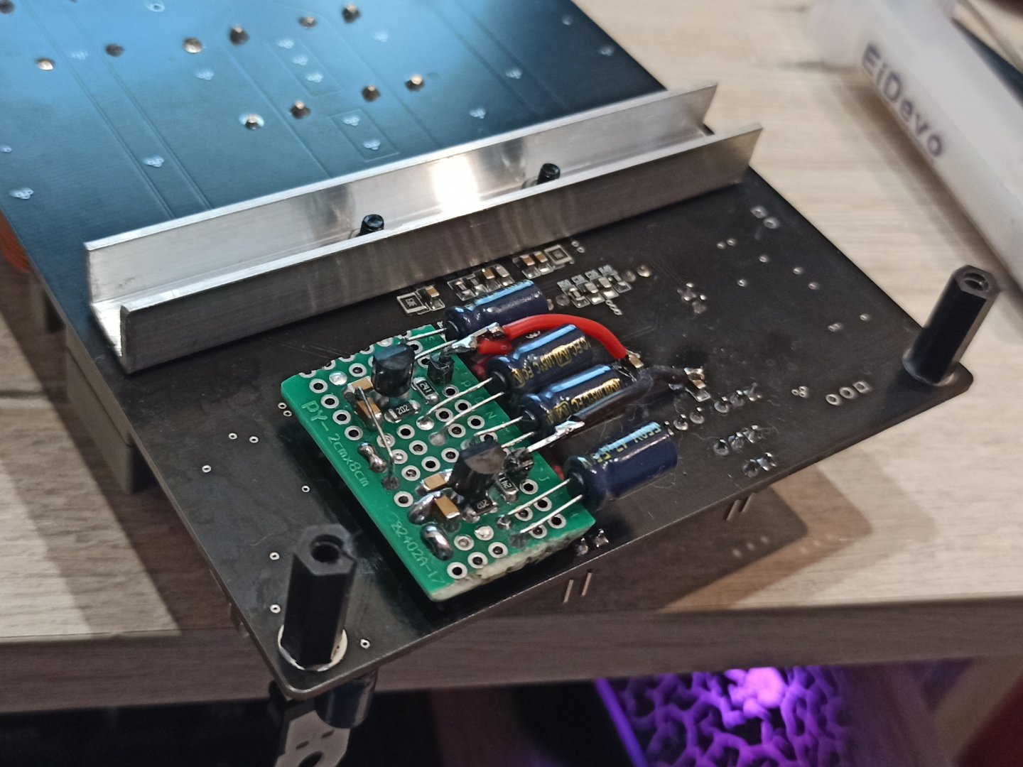

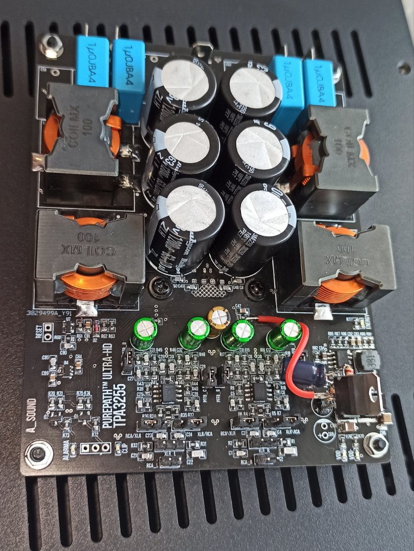

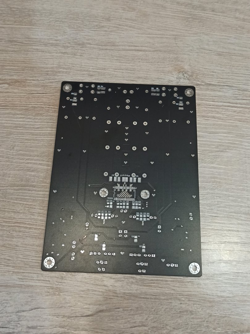

Получил платы. Сразу выявились минусы разводки печатной платы наспех) Плюс питания и земля стали одним целым. После нескольких надрезов плохое место было найдено и тем же ножом вырезано.
Плату собрал, завелась сразу. Единственное пришлось добавить линейный стабилизатор для питании микросхемы.
Так же планирую поставить стабилизаторы на питание оу, встал вопрос выбора линейных стабилизаторов. Хочется что-то компактное, места на плате остается мало, по этому хочу монтировать на нижнюю сторону платы. Заглядываюсь на lm317 b 337 в soic 8 корпусе. Может кто то может посоветовать другие стабы? Время летит, может что-то интереснее изобрели за вменяемые деньги а я "деревня")

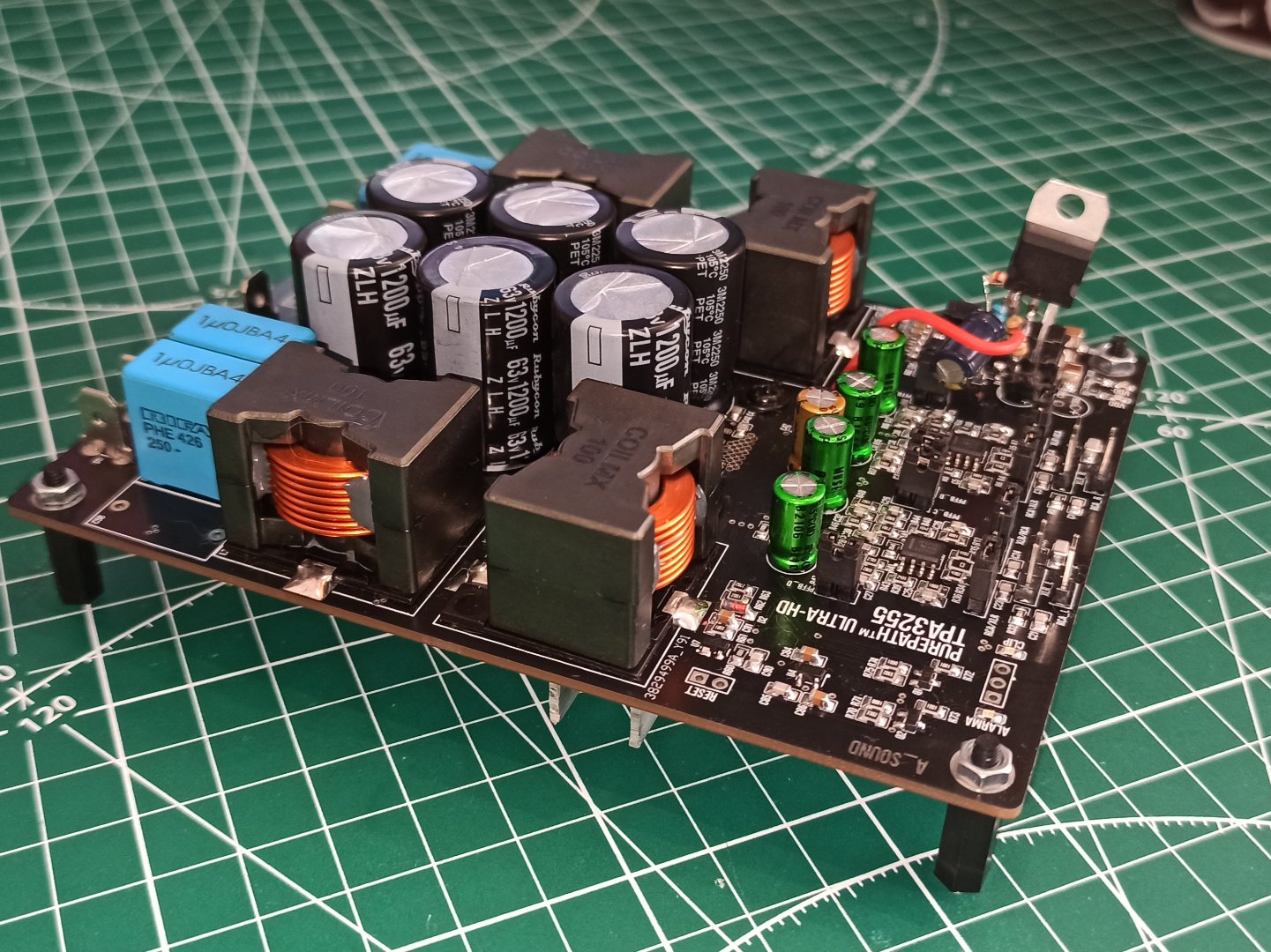

Есть еще нюансы которые хочу исправить.
1. Есть небольшой хлопок в акустики при включении питания усилителя.
2. Есть хлопок в акустики чуть погромче при выключении питания усилителя.
3. 1е и 2е на одном из каналов проявляется более выражено.
4. При включенном PFFB, акустика играет тише. Может не баг а фича?))
Замеров пока не делал, время пока не позволяет.

Почему чип с низу? Охлаждение плохое и плата будет сильно нагреваться.
У 3255 в отличии от 3250, нормальный Thermal Pad под установку радиатора.
Re: TPA3255 Stereo PurePath™ Ultra-HD. PFFB.
Justas* писал(а): 23 май 2023, 20:46 Почему чип с низу? Охлаждение плохое и плата будет сильно нагреваться.
А мне думается - почти идеальное решение:
а) охлаждаем силовой чип через терможевачку об дно корпуса усилителя, подобрав высоту стоек, на которых плата крепится. Эффективность охлаждения получается вполне себе хорошая. Лучше, чем если небольшой радиаторчик на чип приделать.
б) максимально приближаем на плате большие электролиты к силовой микросхеме. (если электролиты и радиатор с одной и той же стороны будут - шибко их приблизить не выйдет)

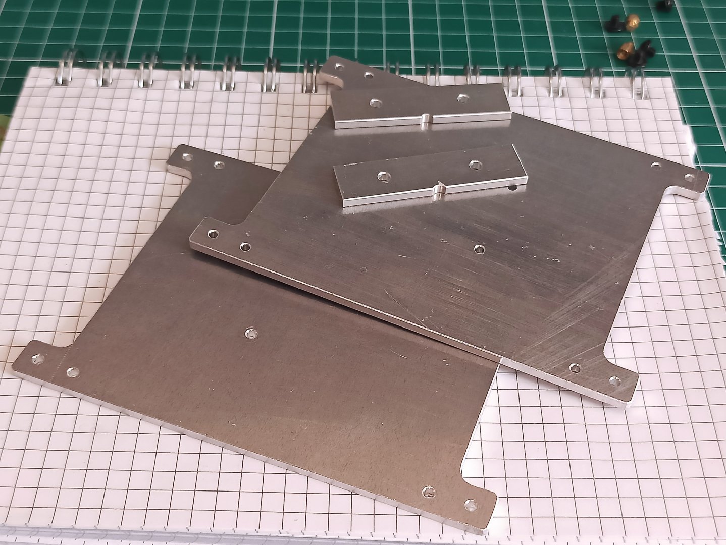

Я не хотел искать радиаторы, к тому же он украдет место на плате а она и так у меня большая получилась.
А с раскройкой листового металла у меня всё хорошо) нарисую переходную пластину 3мм в размер всей платы.
Но если будет критично то буду думать о расположении чипа сверху платы.

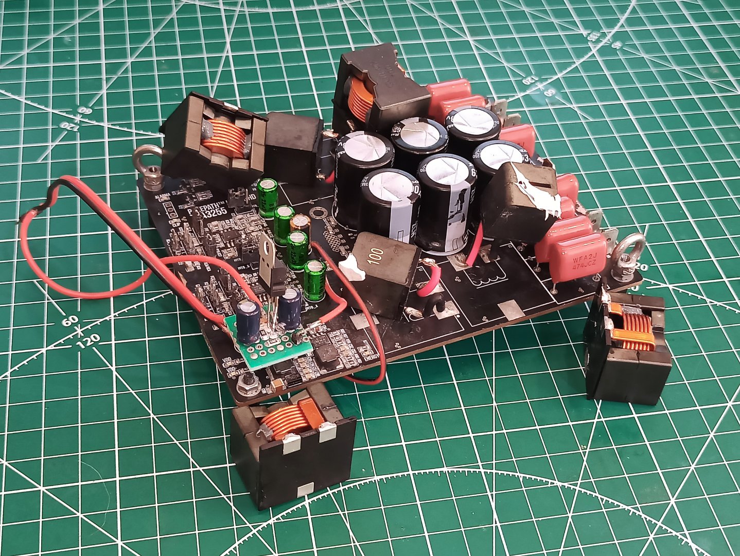

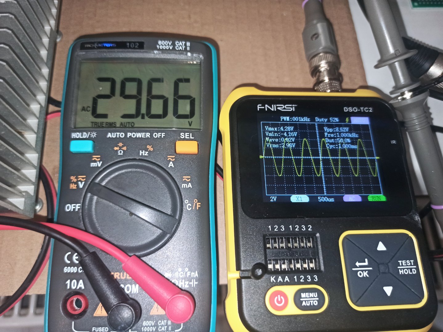

Всё заработало но мощности нет. На 40вт 4 Ом на два канала, усилитель выдаёт ошибку. Так же если нагрузить только один канал, усилитель выдаёт ошибку на 80вт.
Поставил стабилизаторы на ОУ, lm317 и lm337. И ещё один lm317 на питание gvdd и vdd. Не помогло.
Подключал другой модуль оу из чипдипа (RDC) тот что Сэр PJK в своей ветке про ТРА3255 дорабатывал . Мой тоже доработан. Не помогло.
Стал грешить на Сепик, вместо него подключил другой БП +-15в. Результат тот же.
Если решу эту проблему, можно будет поэкспериментировать с индукцией)

Сколько я не бился с первым прототипом но проблему так и не смог найти. Думаю дело в плохой разводке платы.
Черной плате пора на покой, я позже вернусь к этому проекту. Уделю больше времени и сил.
Думал что не отмытый флюс под чипом как-то влияет на работу платы. Решил отмыть, купил ультразвуковую ванну и чистящее средство "SOLINS". Решил что более высокая температура и довольно продолжительная мойка даст наилучший эффект :D

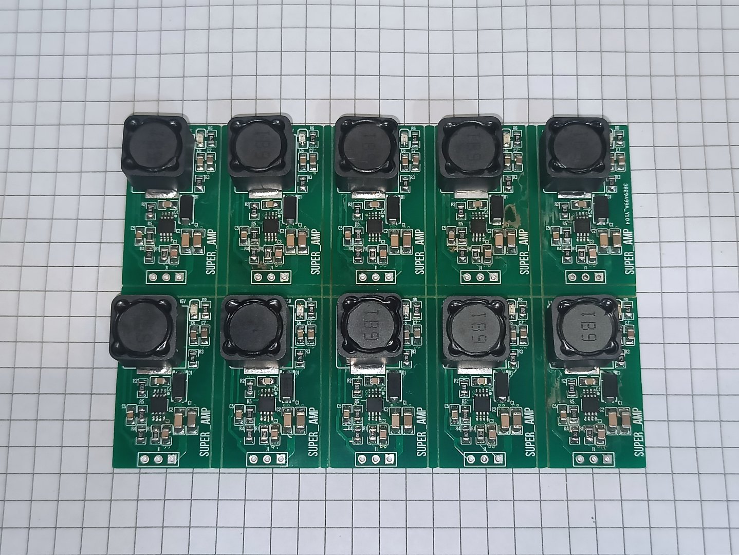

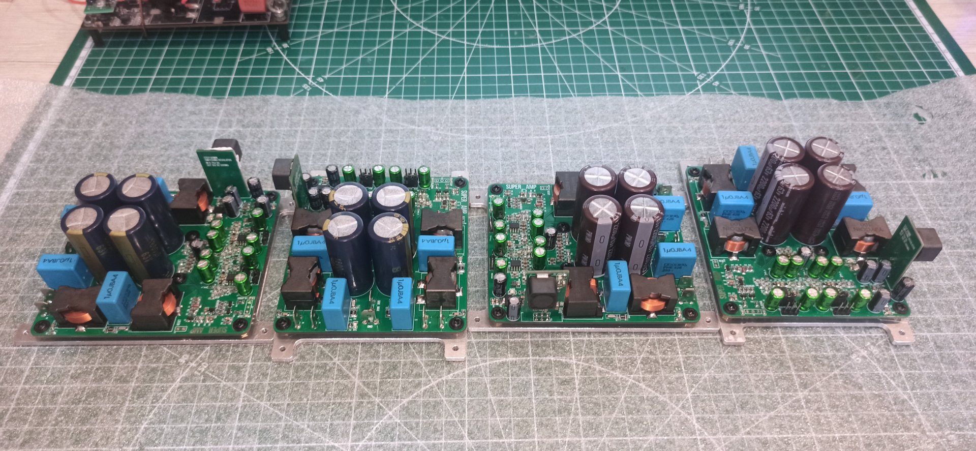

После неудачи решил развесть плату поменьше, с однополярным питанием оу. Так же в новой плате решил использовать индукцию поменьше.
На проект потратил гораздо больше времени и провел работу над ошибками проектирования. От концепции с нижним расположением чипа не отказался. Так же осталось на месте расположение индукции и емкостей по питанию. Такое расположение позволило мне расположить как можно больше дорожек на верхней части платы.
Совсем избежать разводки с нижней части платы не получилось, но на мой взгляд у меня получилось не плохо.

Деталей хватит на 4 платы, буду использовать две разных индуктивности и емкости по питанию.
Пайка смд деталей утомляет уже после первого собранного усилителя :)
В качестве оу выбрал ne5532. Я довольно много встречал отзывов что он неплохо "звучит" в усилителях на 3255. Можно конечно поставить что-то "крутое", но и цена полезет вверх если все ставить самое топовое.

Стал вопрос выбора понижающего DC DC преобразователя до 15 вольт. Нечего умнее не придумал и взял lm5007 за основу. На сайте TI есть что то на подобие онлайн калькулятора который и дал мне схему, набор компонентов и их номиналы для самостоятельной сборки преобразователя.
Надпись на пп не соответствует действительности)

Для охлаждения чипа буду использовать две алюминиевые пластины толщиной 3мм. Одна маленькая переходная, в ней отверстия сквозные, без резьбы. Вторая основная с ушами для крепления к чему либо. На ней все отверстия с резьбой m3. Таким образом винты проходят насквозь маленькую пластину и вкручиваются в большую, тем самым зажимается маленькая пластина между чипом и основной пластиной.

И вот усилитель собран.
Нужно не забыть развернуть dc dc конвертор, а то он выходит за пределы платы своим дросселем.

Замер мощности.
БП ЕРР-500-48
1 Килогерц
нагрузка 4 Ом
До искажения синусойды получилось снять 220ватт х2
Максимально что у меня получилось в таких условиях это 251ватт х2
Других замеров не делал, пока не умею. Возможно получится кому ни будь поопытнее отправить на тест.
