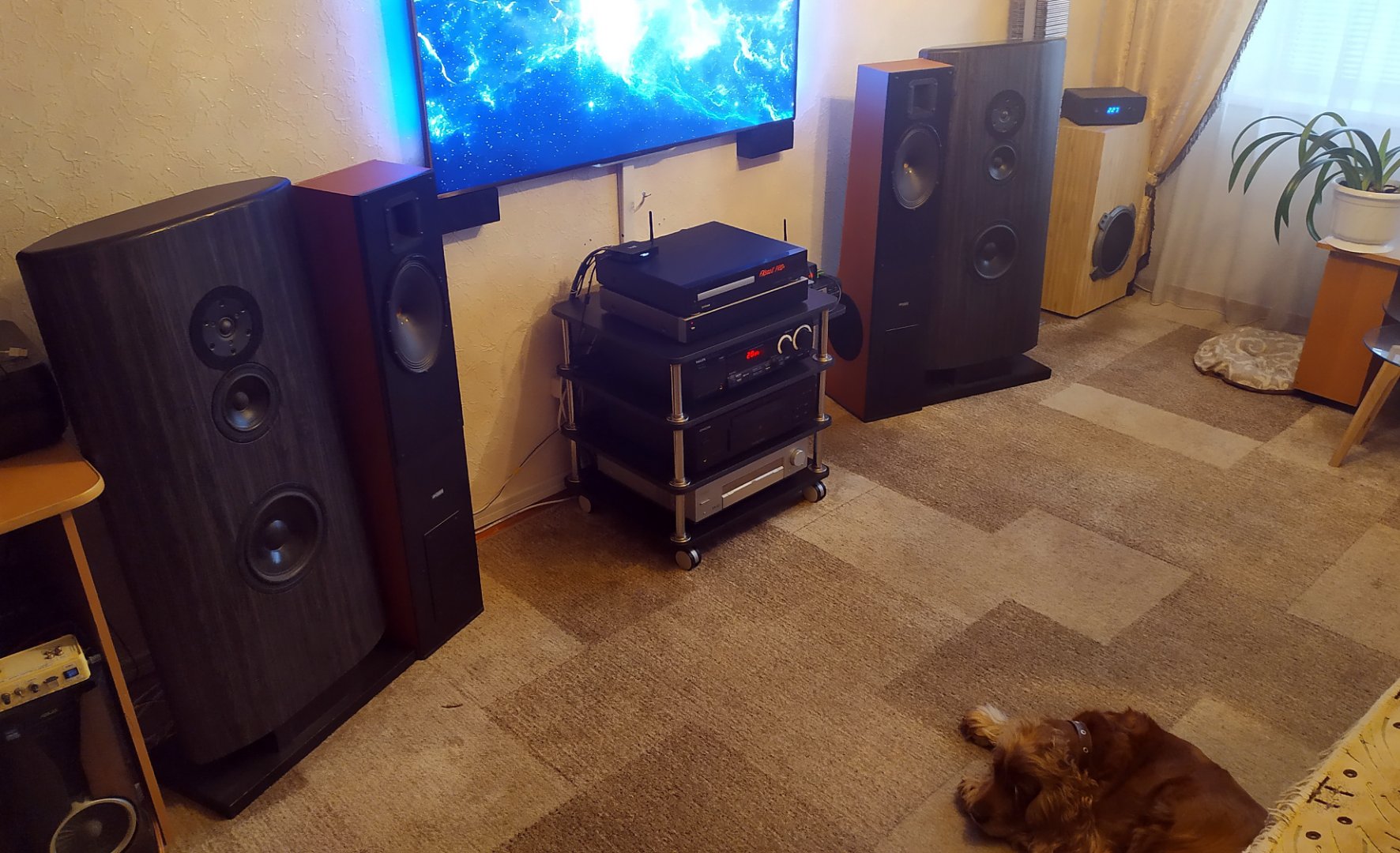

Завидую тщательности и уровню изготовления.
У меня - все проще - три сдвоенных тумблера и все. Но можно, кроме включения одной из трех пар АС, параллельно включать две или три пары.
