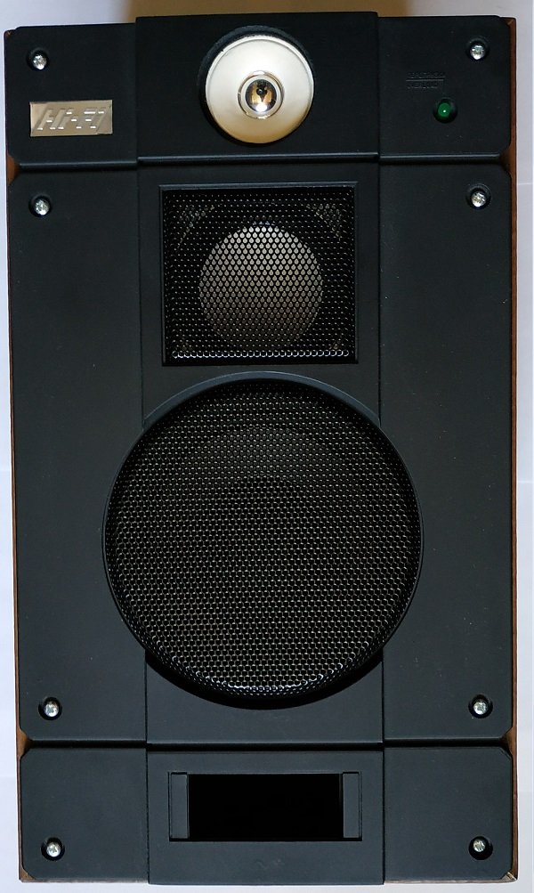

Как Вы в них ухитрились 3 полосы всунуть? :shock:

Justas* писал(а): 11 май 2023, 19:58 Как Вы в них ухитрились 3 полосы всунуть? :shock:
Так корпус изначально имеет место под третью полосу, ВЧ динамик на это место встал так, как будто он там и был всегда. Правда я его уже заменил на шёлковый у которого нет резонансного пика на 15кГц и он по цвету эстетически более красиво вписывается в АС. Я не мудрил и установил ВЧ динамик между фальшь панелью и передней панелью АС, дсп "прощает" такие конструктивные решения. СЧ динамик само собой в своём изолированном объёме стоит.

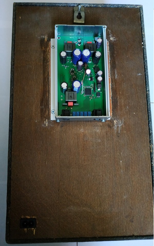

Ну а это вид сзади, там где стоит трёхканальный усь с дсп типа адау1452.
Сам импульсный блок питания для усилителя внутри АС находится, в левом нижнем углу розетка под 220В.
Для полноты картины, думаю стоит сказать что усилитель имеет малый уровень шума который слышно с расстояния менее 15см и он белый, по замерам RMAA выдаёт уровень шума -104дБ(А) при условии что 0дБ это 50Вт на 4Омах. THD 0.003% по уровню -3дБ, ниже 3дБ искажения ещё меньше. В общем, в точке прослушивания я не могу слышать шипение из АС как это обычно бывает в АС с простенькими усями класса Д.
Нормально получилось. Я бы с СЧ такую решётку снял.
СЧ купольный? Если с муз. центра, то скорее всего ноу нейм?

Justas* писал(а): 12 май 2023, 00:38 Я бы с СЧ такую решётку снял.
Да я понимаю, но я её оставил ради эстетики, без неё вид становится несколько убогим. В принципе эту решётку можно заменить на ткань, но я не стал заморачиваться.
СЧ купольный?
Да не, вроде обыкновенный, просто компания LG чёт решила поставить такой не совсем обычный диффузор.
Кстати цвет муз центра был серебристый, и они сделали цвета диффузоров под общий фон.
На самом динамике стоит эмблема LG и некий заводской номер, но как я понимаю их применяли только для муз центра, и в розницу под этим номером не продавали.
