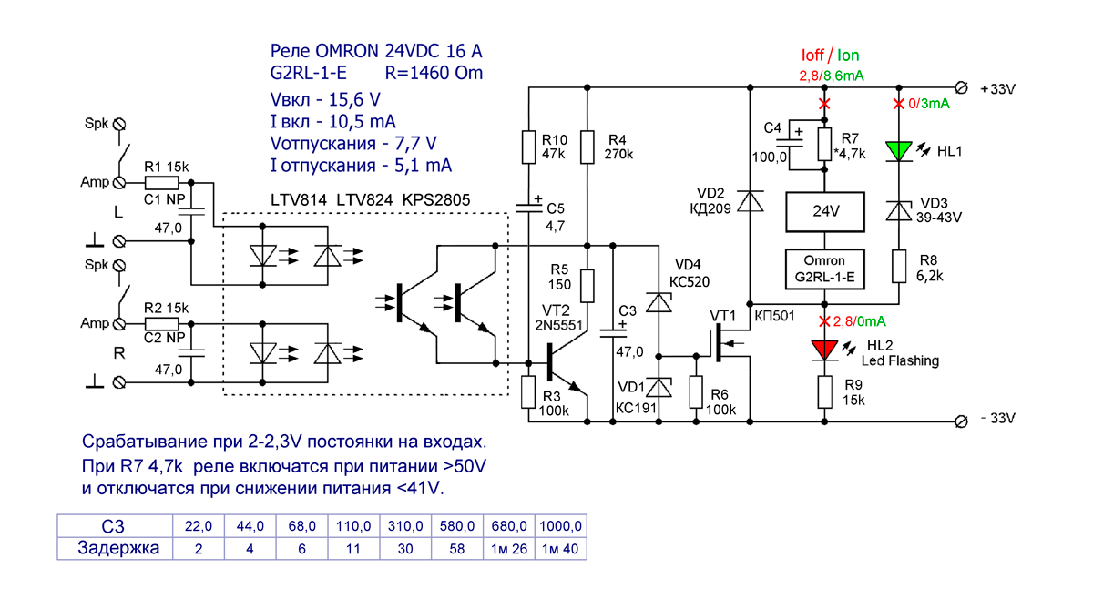

Оптроны избавляют от проблем с земляными петлями и зависимости от напряжения питания схем защиты. На каждый канал нужен свой оптрон, больше ни с чем не соединенный.
С оптронами релейную часть схемы можно питать от чего угодно. Можно даже от сети, через мост с балластный конденсатором.
Удобно запитать от усилителя. R10 и C5 для разряда С3 при кратковременных отключениях сети. Их ставить не обязательно. С4 для форсированного включения реле.
Реле достаточно дать 1,5 - 2,0 тока отпускания.
С правильной настройкой, при просадке питания усилителя, схема отключит акустику быстрее чем успеют разрядиться до половины фильтрующие ёмкости.

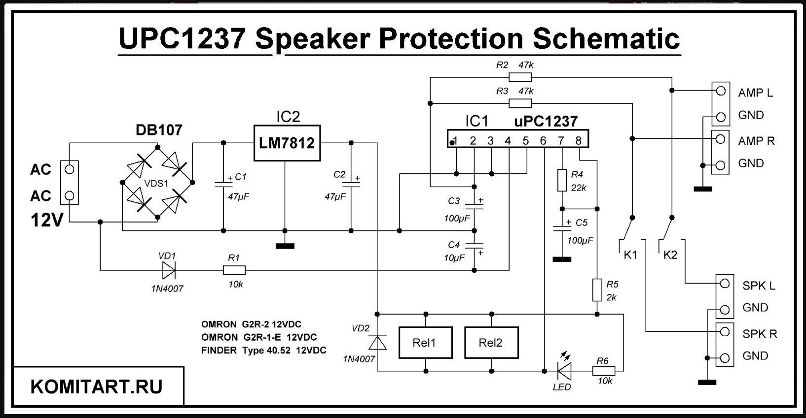

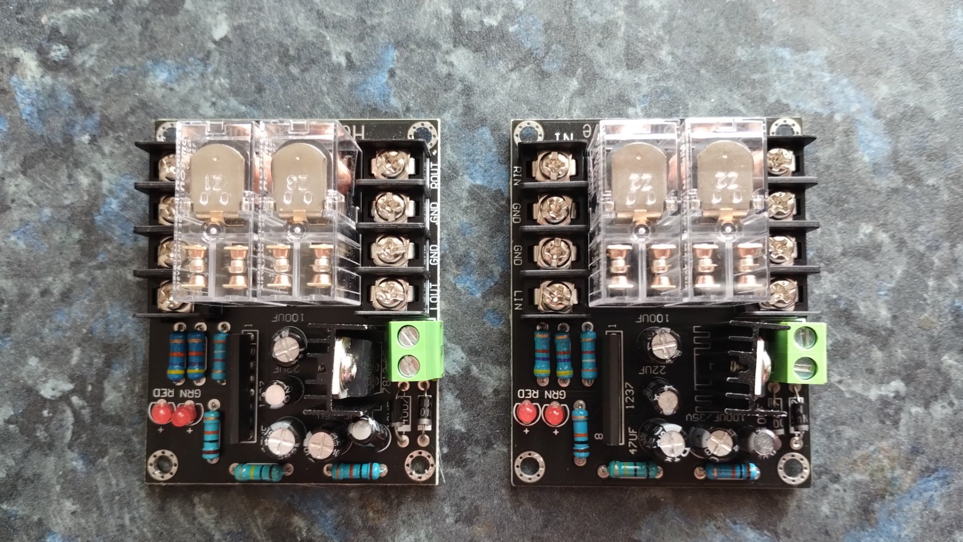

Намалював я платку захисту АС, покупається на Алі платка AIYIMA і з неї деталі переміщуються на нову, лише треба додати діодний міст RS207.
Вона повністю симетрична, можна ставити і праворуч і ліворуч, змінюється лише перемичка. Для особливих гурманів можна купити реле краще, наприклад FINDER 40.52.9.012.5000 з позолоченими контактами. Платку робив для посилювача АВ.
Плата с Али.jpg (82.08 КБ) 2590 просмотров

Може хтось знає, де в Україні або ЄС можна купити мікросхему UPC1237 :?:
Алі не цікавить ;)

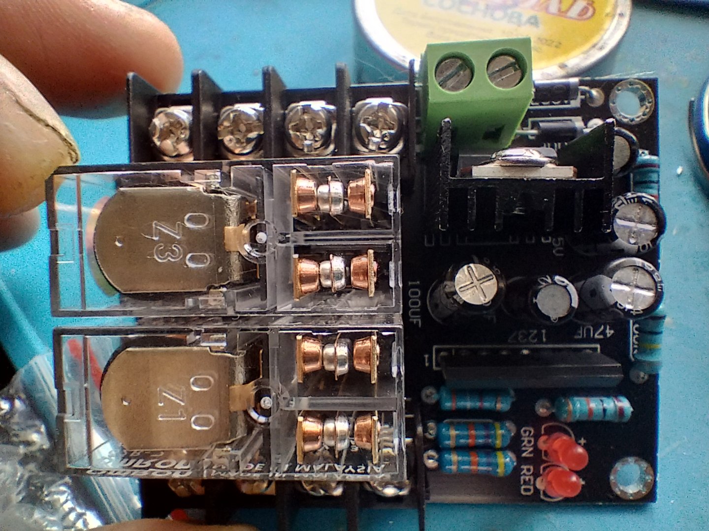

Купил у Айгуль (первая ссылка) микрухи на защиту АС. Не знаю, настоящие ли, были в упаковке с Алиэкспресс.

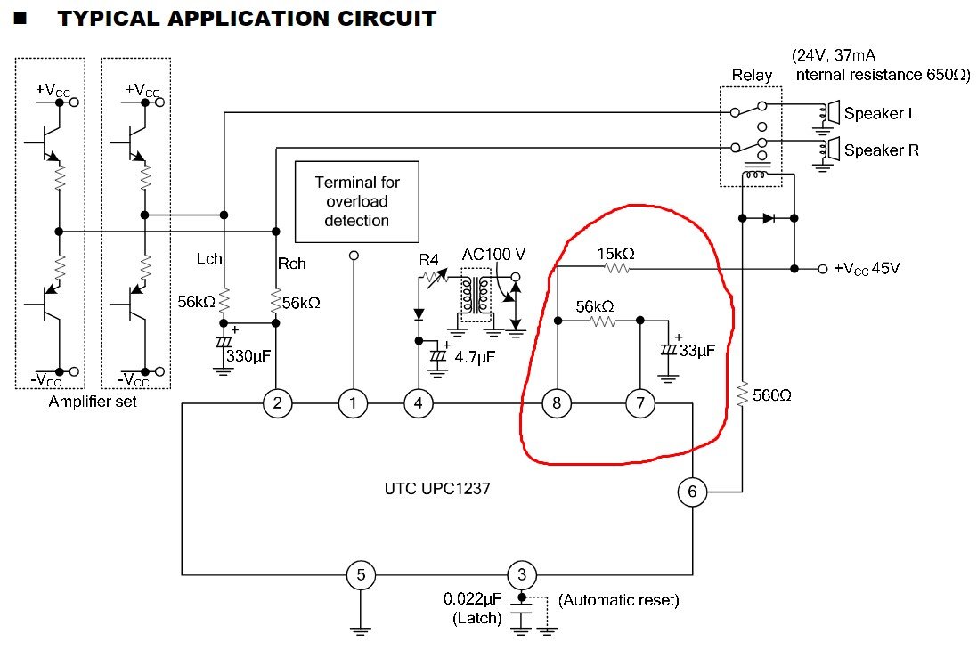

Підскажіть будь ласка, які елементи відповідають за час затримки реле після включення?
Сообщения: 1662
Стаж: 6 лет 10 месяцев
Репутация: 302
Re: Устройства защиты акустических систем
Dr.Somebody писал(а): 03 июн 2023, 18:07 Підскажіть будь ласка, які елементи відповідають за час затримки реле після включення?
те, что к 7-ой ноге подключены. Только там всё неправильно. Нормальную схему в даташите откройте

lgedmitry писал(а): 03 июн 2023, 19:01 Только там всё неправильно. Нормальную схему в даташите откройте
Да, нашел ошибку, резистор R4 не там стоит.

m-shara писал(а): 03 июн 2023, 19:24 Якщо живити цю платку (з Алі) постійним струмом (з окремого джерела) то діодний міст зовсім непотрібний. Або хай стоять ті що є (захист від переполюсовки).
Плату з Алі я взагалі не розглядаю.

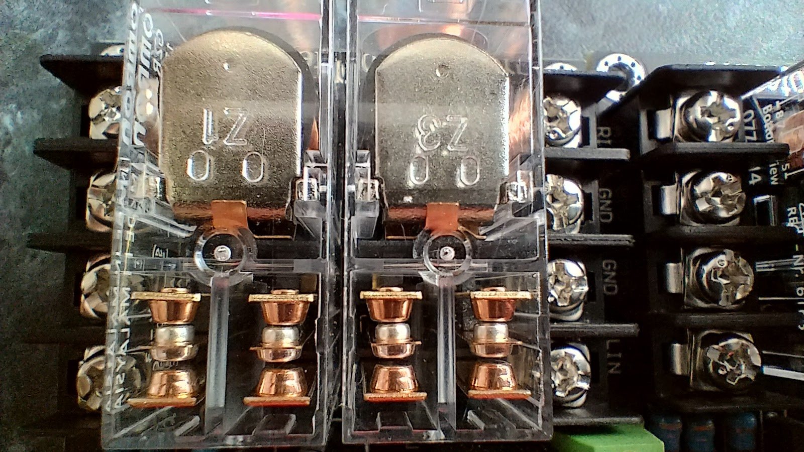

Купив я ті дві плати, тільки заради реле та мікросхем. Прислали плати, кондери хренові, реле по ходу підробка.
У оригинала контакти квадратні, а прислали з круглими контактами.
Відкрив спор, присудили мені повернення 50% грошей.

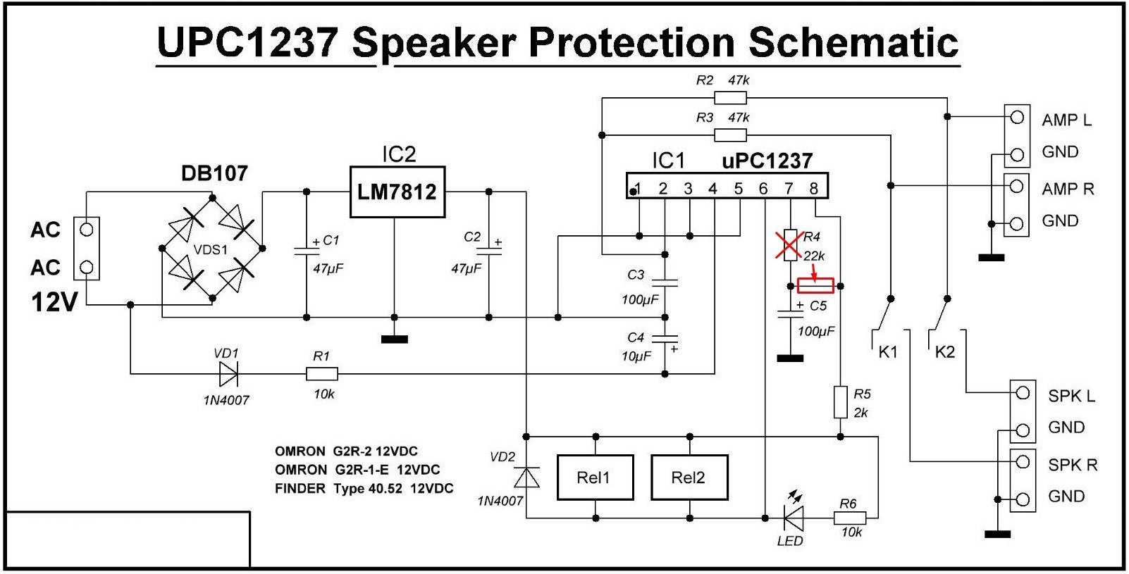

Для новачків публікую тут правильну схему захисту АС для підсилювачів класу А і АВ. Схема перевірена та робоча на 100%.
Зміни: резистор затримки включення R4 стояв не в тому місці і конденсатор C3 повинен бути біполярним.
