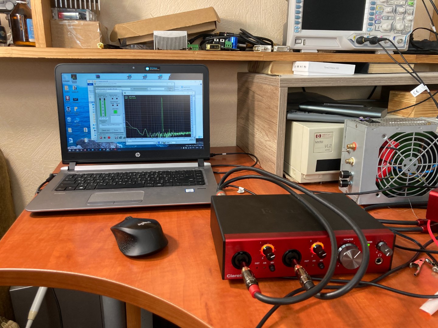

Дали поиграться картой FOCUSRITE Clarett+ 2Pre. Карта не из дешевых, стоит 600 долларов.
Меня интересует как она себя покажет при замерах в программе RMAA, по звуку и записи я не сомневаюсь, что все там в порядке. На некоторых форумах я видел ее замеры и там просто суперские цифры. Давайте проверим подойдет ли эта карта для замеров RMAA.

Карточка работает только с windows 10 и windows 11. Если установить драйвера на карту и запустить RMAA, то windows сразу покажет синий экран и уйдет в перезагрузку, возможно на старых версиях драйвера такого нет, но я не знаю где их взять.
Как запустить RMAA с карточкой FOCUSRITE Clarett+ 2Pre?
Заходим в каталог RMAA и оставляем только MMEDevice.dll, остальные Device или удаляем или переиминовываем( я добавил - в начале файлов) как у меня на картинке.

Теперь собственно замеры програмой RMAA
Частотная характеристика
Уровень шума -99.8
Динамический диапазон 99.8
Гармонические искажения + шум 0.00081
Интермодуляционные искажения 0.00446
Взаимопроникновение стереоканалов -98.9
Какие можно сделать выводы с этих замеров, карточка конечно не плохая, но она по замерам примерно как Focusrite Scarlett 2i2 3rd Gen которая стоит 190$.

Дело в том, что человек ее купил для замеров, потому что ее тестировали на известном сайте ixbt.com и характеристики были заоблачные https://prosound.ixbt.com/interfaces/fo ... 2444.shtml
И я не могу понять почему у меня совсем другие.

Alex писал(а): 16 июл 2023, 11:33 И я не могу понять почему у меня совсем другие.
Кабель банасний? Може з ноута шось лізе через USB? Ноут на батареї був чи від мережі при замірі?

Кабель обычный, с ноута не лезет, всегда делаю замеры от батареи. Я на этом ноуте своей картой замеряю и все норм. Просто настолько большая разница получилась, что я не понимаю как такое возможно. Мне потому и прислали карту, что не смогли сделать замер как на том сайте.

В Ваших измерениях, по шумовой полке видно, как будто это не 24бита, а ближе к 16...
Попробуйте в самой Винде (для этой звуковой карты), на воспроизведении и на запись тоже выставить режимы 24 бит и 48кГц. Ну и убедиться, что у Вас балансный вход и выход. Может это хороший китайский клон?

Alex писал(а): 16 июл 2023, 12:00 Мне потому и прислали карту, что не смогли сделать замер как на том сайте.
На том сайте делали замер на 44.1кГц 24 бита, уровень по входу выставляли в 0дБ.
Но не понятно на какой версии ЮСБ были сделаны замеры т.е. может там был применён ЮСБ 3,0.
У Вас в ноутбуке какая версия юсб?
Потом, как я понимаю карточка может питаться как по юсб так и от внешнего бп, вы какой вид питания применили?
Меня всегда беспокоят 50Гц на результатах подобных измерений, наличие этих 50Гц свидетельствуют о каком то боке в системе измерения. Это может быть как плохой БП, либо взаимодействия двух ИБП по общей земле, так и проблемы с заземлением в измерительных проводах. В общем поиск причины наличия 50Гц порой даёт ответы которые показывают причину несоответствия.

Карточка питается только от блока питания, все варианты с частотами я перепробовал также и юсб 2 и 3.
На моей карточке нет фона 50 герц при замерах, провода те же и ноут тотже. Но меня волнует не 50 герц а все остальное, оно не сделает гармоники больше и не повлияет на измерения сильно. Если бы все было хорошо и только пролазило 50 герц то это был бы другой вопрос.
