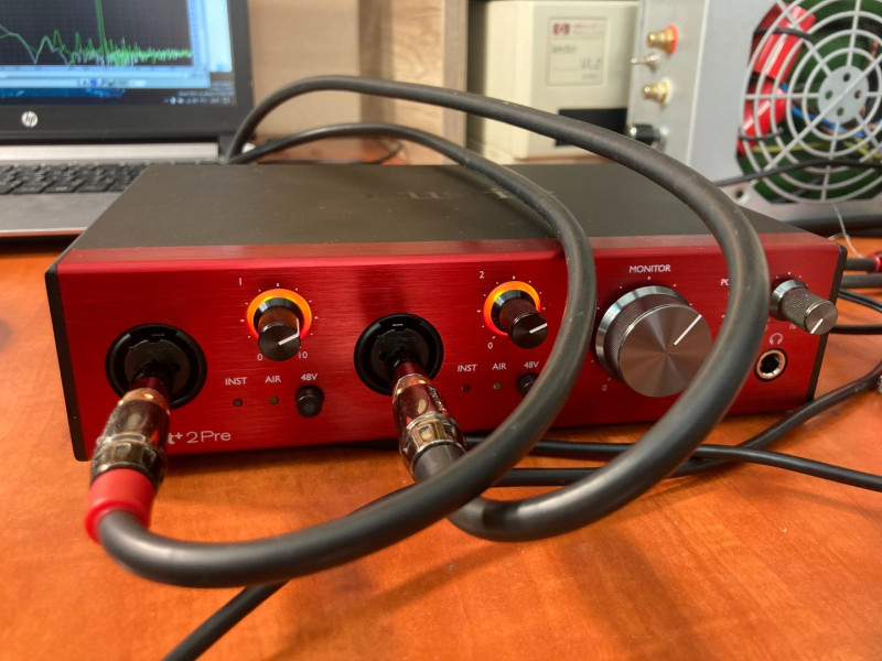

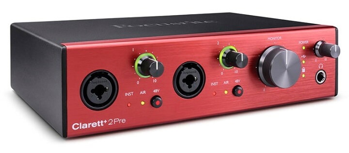

Дали поиграться картой FOCUSRITE Clarett+ 2Pre. Карта не из дешевых, стоит 600 долларов.
Меня интересует как она себя покажет при замерах в программе RMAA, по звуку и записи я не сомневаюсь, что все там в порядке. На некоторых форумах я видел ее замеры и там просто суперские цифры. Давайте проверим подойдет ли эта карта для замеров RMAA.

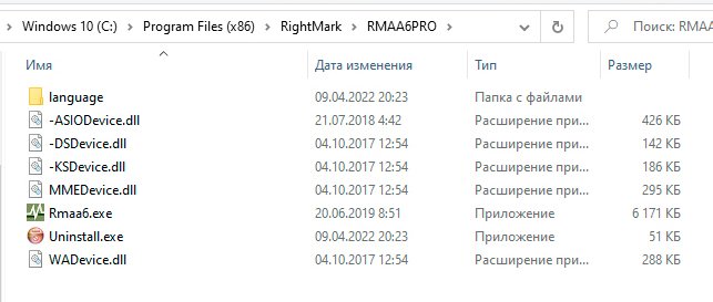

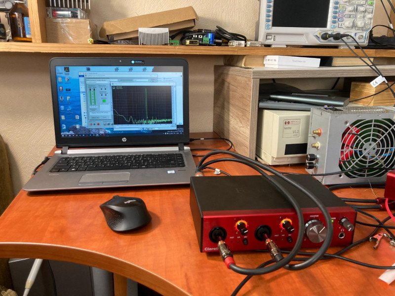

Карточка работает только с windows 10 и windows 11. Если установить драйвера на карту и запустить RMAA, то windows сразу покажет синий экран и уйдет в перезагрузку, возможно на старых версиях драйвера такого нет, но я не знаю где их взять.
Как запустить RMAA с карточкой FOCUSRITE Clarett+ 2Pre?
Заходим в каталог RMAA и оставляем только MMEDevice.dll, остальные Device или удаляем или переиминовываем( я добавил - в начале файлов) как у меня на картинке.
Без имени-2.jpg (44.23 КБ) 5565 просмотров

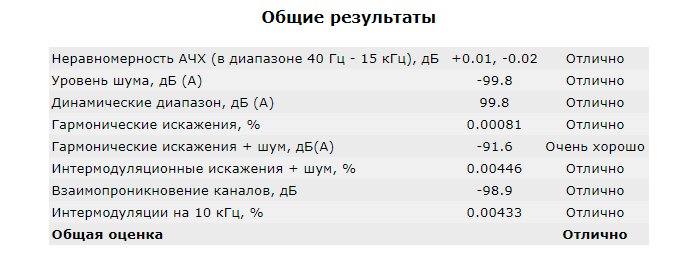

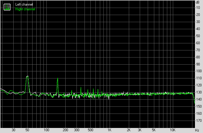

Теперь собственно замеры програмой RMAA
Частотная характеристика
Уровень шума -99.8
Динамический диапазон 99.8
Гармонические искажения + шум 0.00081
Интермодуляционные искажения 0.00446
Взаимопроникновение стереоканалов -98.9
Какие можно сделать выводы с этих замеров, карточка конечно не плохая, но она по замерам примерно как Focusrite Scarlett 2i2 3rd Gen которая стоит 190$.

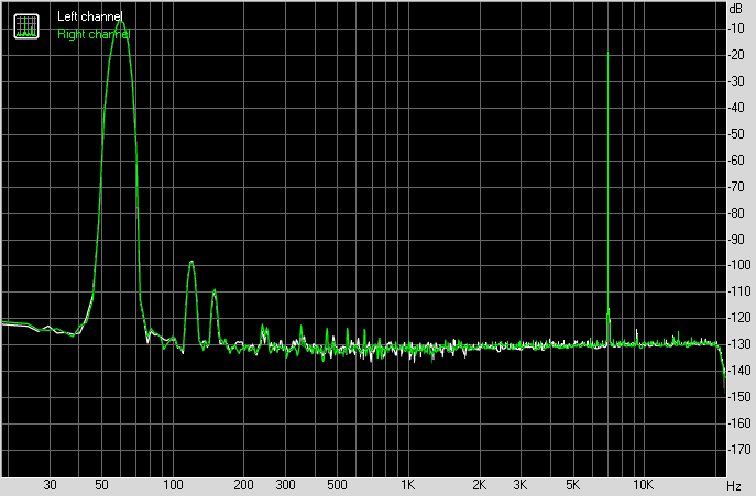

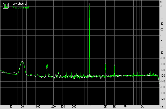

Дело в том, что человек ее купил для замеров, потому что ее тестировали на известном сайте ixbt.com и характеристики были заоблачные https://prosound.ixbt.com/interfaces/fo ... 2444.shtml
И я не могу понять почему у меня совсем другие.

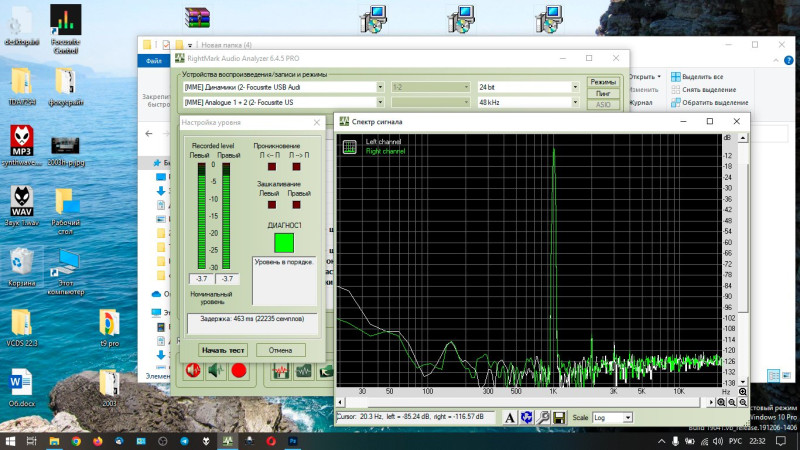

Кабель обычный, с ноута не лезет, всегда делаю замеры от батареи. Я на этом ноуте своей картой замеряю и все норм. Просто настолько большая разница получилась, что я не понимаю как такое возможно. Мне потому и прислали карту, что не смогли сделать замер как на том сайте.

Alex писал(а): 16 июл 2023, 11:33 Дело в том, что человек ее купил для замеров, потому что ее тестировали на известном сайте ixbt.com и характеристики были заоблачные https://prosound.ixbt.com/interfaces/fo ... 2444.shtml
В Ваших измерениях, по шумовой полке видно, как будто это не 24бита, а ближе к 16...
Попробуйте в самой Винде (для этой звуковой карты), на воспроизведении и на запись тоже выставить режимы 24 бит и 48кГц. Ну и убедиться, что у Вас балансный вход и выход. Может это хороший китайский клон?

Это все я перепробовал и 32 бита ставил даже.
Репутация: 317
Re: Аудиоинтерфейс FOCUSRITE Clarett+ 2Pre
Alex писал(а): 16 июл 2023, 12:21 Это все я перепробовал и 32 бита ставил даже.
Я имею ввиду, чтобы совпадали параметры выставленные в RMAA, ,с параметрами в Виндовс

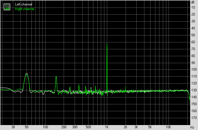

Прикольно, но через микрофонный вход параметры замеров немного лучше, гармоники -60, но всеравно не то.

Alex писал(а): 16 июл 2023, 12:27 Прикольно, но через микрофонный вход параметры замеров немного лучше, гармоники -60, но всеравно не то.
Что-то тут не так в Датском королевстве ))

Alex писал(а): 16 июл 2023, 12:00 Мне потому и прислали карту, что не смогли сделать замер как на том сайте.
На том сайте делали замер на 44.1кГц 24 бита, уровень по входу выставляли в 0дБ.
Но не понятно на какой версии ЮСБ были сделаны замеры т.е. может там был применён ЮСБ 3,0.
У Вас в ноутбуке какая версия юсб?
Потом, как я понимаю карточка может питаться как по юсб так и от внешнего бп, вы какой вид питания применили?
Меня всегда беспокоят 50Гц на результатах подобных измерений, наличие этих 50Гц свидетельствуют о каком то боке в системе измерения. Это может быть как плохой БП, либо взаимодействия двух ИБП по общей земле, так и проблемы с заземлением в измерительных проводах. В общем поиск причины наличия 50Гц порой даёт ответы которые показывают причину несоответствия.

Карточка питается только от блока питания, все варианты с частотами я перепробовал также и юсб 2 и 3.
На моей карточке нет фона 50 герц при замерах, провода те же и ноут тотже. Но меня волнует не 50 герц а все остальное, оно не сделает гармоники больше и не повлияет на измерения сильно. Если бы все было хорошо и только пролазило 50 герц то это был бы другой вопрос.

Alex писал(а): 16 июл 2023, 13:30 Но меня волнует не 50 герц а все остальное, оно не сделает гармоники больше и не повлияет на измерения сильно.
Когда в карточке всё правильно настроено и работает, то на измерениях не должно быть видно 50Гц. Если видно 50Гц то чёт не так, и вот это чёт не так, тем же макаром может влиять на измеряемый уровень шумовой полки и искажений. Т.е. в данном конкретном случае, я считаю что 50Гц полностью коррелирует с плохими результатами измерений.
Я считаю что причина наличия 50Гц в измерениях одна и та же, т.е. устранив причину наличия 50Гц вы автоматом устраните причину плохих измерений. Что в принципе справедливо и в обратную сторону, т.е. устранив причину плохих результатов измерений, 50Гц так же пропадут.

Alex писал(а): 16 июл 2023, 14:07 Да при чем тут 50 герц, они вылазят только на 50 герц, каким образом оно может влиять на 2 и 3 гармонику?
Как вариант, стоит высокое усиление по тракту т.е. усиливается не только наводка 50Гц но и гармоники предварительного усилителя.
Как вариант, разбалансированность плеч диф усиления что уменьшает подавление синфазных наводок и так же увеличивает гармоники.
Есть ещё несколько вариантов когда наличие 50Гц в результатах измерений плотно завязаны на плохие показатели.
Вы рассматриваете 50Гц как внешнюю наводку которая ни на что не должна влиять, но почему то не хотите учитывать тот факт, что изначально измерительные цепи не должны её фиксировать если наводка 50Гц на приемлемом уровне т.е. на учётном инженерами уровне. Т.е. если у вас фон ЭМИ 50Гц в границах допустимого, то на измерениях не должно быть видно 50Гц, а если видно 50Гц, то проблема с измерительной частью.

Имеется карта подключенная выход на вход коротким экранированным проводом, сделаны замеры. Все варианты с битностью и уровнями я перепробовал, на диаграммах лучший вариант из того что получилось.

Брак возможно, но маловероятно, два раздельных канала и оба бракованные. Подделка более вероятно или я чего-то еще не знаю.

Бльше всего похоже на то, что картинки с сайта, и картинки у вас, это не одна и та же карточка. Но пусть поделятся методикой измерений, что у них там за волшебство получилось, если эта методика, конечно есть, и это не просто какой то рекламный обман, или что то подобное...
И еще, там кто то за баллансные провода говорил. А разве у нее выходы баллансные? Там джеки, моно, обычно джеками баллансные выходы не делают.

Vacumeter писал(а): 16 июл 2023, 19:14 Там джеки, моно, обычно джеками баллансные выходы не делают.
Там триконтактні джеки - 6.3mm TRS. Це дуже розповсюджено на професійних інтерфейсах для економії місця.

Ну, если там действительно так, то можно попробовать по баллансной схеме соединить, но мне почему то кажется, что это не даст разницу в почти 20dB. Разница действительно огромная. И опять же, это может повлиять только на шум.
