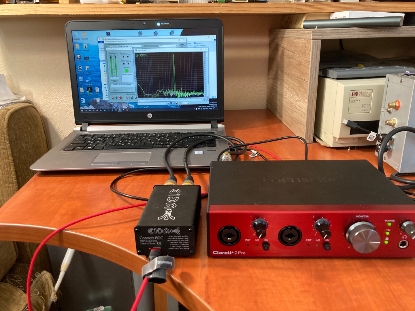

Вообщем замеры карточки на сайте ixbt были сделаны с этой карты фокусрайт на какой то там крутой АЦП а не выход на вход, поэтому такие и результаты.
А реальные результаты это то что я замерял. Завтра ради интереса замер сделаю АЦП космос.

Сделал замеры через АЦП космос. Ниче не поменялось гармонические искажения 0.00088, короче я не знаю что там замеряли другие но у меня так.

Для сравнения замер этим же космосом карты audient id14 Обратите внимание на уровень шума.
Гармонические искажения 0.00033

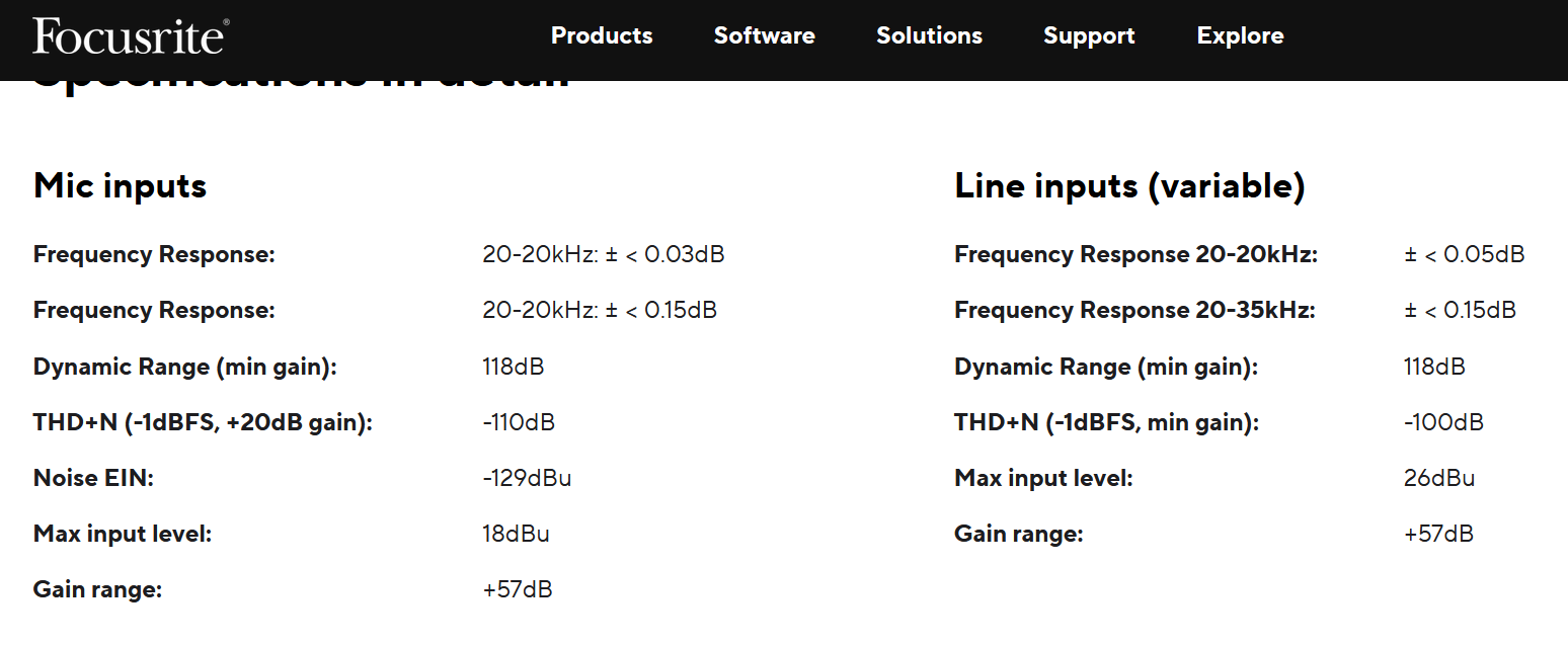

Ну так подождите, на сайте производителе FOCUSRITE циферки весьма близкие к результатам измерений на ixbt. Не уж то англичане занимаются обманом? Я больше поверю в то, что китайцы делают копию, а наши уже продают её как оригинал.
https://focusrite.com/products/clarett-plus-2pre

Так там не указаны гармонические искажения. Характеристики то карточки при замерах отличные. Просто не такие как ожидалось. А производитель всегда завышает показатели ;) Все этим грешат.

Ну они их указали с учётом шума в дБ, ну грубо говоря искажения должны быть ниже чем 0,0005%.
Alex писал(а): 17 июл 2023, 13:25 Характеристики то карточки при замерах отличные. Просто не такие как ожидалось.
Я чёт подвисаю, как можно считать замеры отличными если заявлен динамический диапазон выхода 124дБ у входа 118дБ, а измерен диапазон 98дБ. Это просто не такие характеристики как ожидались?
