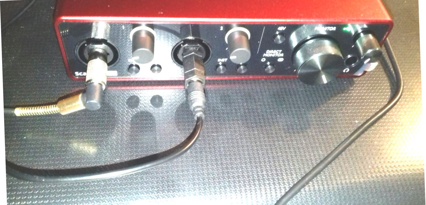

А от ще один цікавий результат (для аудіофілов): для комутації використані телефонні кабелі товщиною 2мм по 35 грн кожний.

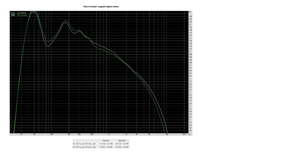

Не можу зрозуміти, звідкіля взяті ті цифри, які написані під графіком.
Re: RMAA Pro
Ну, а що там може бути не зрозумілого? По осі х відкладена частота, по осі у відкладена напруга в дБ, тепер потрібно в якомусь діапазоні частот знайти максимальне значення напруги і мінімальне значення напруги, якщо розглянути діапазон частот від 20Гц до 20кГц, то ми бачимо на графіку що напруга при 20Гц +4дБ, а при 20кГц ми не бачимо чому дорівнює напруга т.к. по осі у мінімальне значення напруги -4дБ, але якщо ми не бачимо на графіку, це ще не означає що програма не знає це значення, вона знає значення напруги на 20кГц і показує у табличній формі що там -14дБ.

Для 20Гц все зрозуміло, не зрозуміло яким чином виходить + 3,98 дб для 20 та 15кГц. Хіба вони є на графіку?
Re: RMAA Pro
vitaly писал(а): 07 окт 2023, 13:37 Для 20Гц все зрозуміло, не зрозуміло яким чином виходить + 3,98 дб для 20 та 15кГц. Хіба вони є на графіку?
Ну це ж діапазон частот у якому знаходять максимум і мінімум. Звичайно на графіку є діапазон частот 20Гц-15кГц.

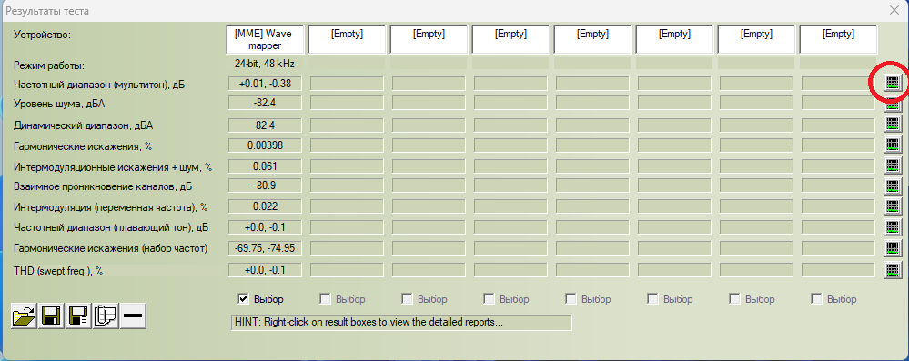

Расширьте диапазон на графике.

Дякую, Юрію! Зрозумів, -14,32 та +3,98 це діапазон по Х значень параметру У. Я думав, що це значення Х для частот 20Гц та 20кГц.
Re: RMAA Pro
Ах так, думаю тут трохи з пантелику збиває то, що графік називається частотний діапазон підсилювача. У радіотехніці прийняли таке правило, що частотний діапазон підсилювача визначається спадом його посилення на -3дБ. Тобто, на частоті де напруга менше на -3дБ прийнято вважати частотною межею пiдсилення. Зазвичай УНЧ обмежені за частотою зліва і з права за частотною шкалою, але погоня за рівною АЧХ в смузі чутності призвело до того, що АЧХ підсилювача зазвичай не спадає на -3дБ в діапазоні чутних частот, виходить частотний діапазон підсилювача в даній програмі RMAA обмежений не -3дБ, а частотою сигналу, що чує людина. Ось і виходить якась незрозумілiсть, частотний діапазон знаходиться не по -3дБ, а просто по суті показується рівність АЧХ в діапазоні частот, що чує людина. Так що строго кажучи, називати цей вимір частотним діапазоном некоректно, по суті вони вимірюють відхилення (нерівність) АЧХ у певному частотному діапазоні частот.
