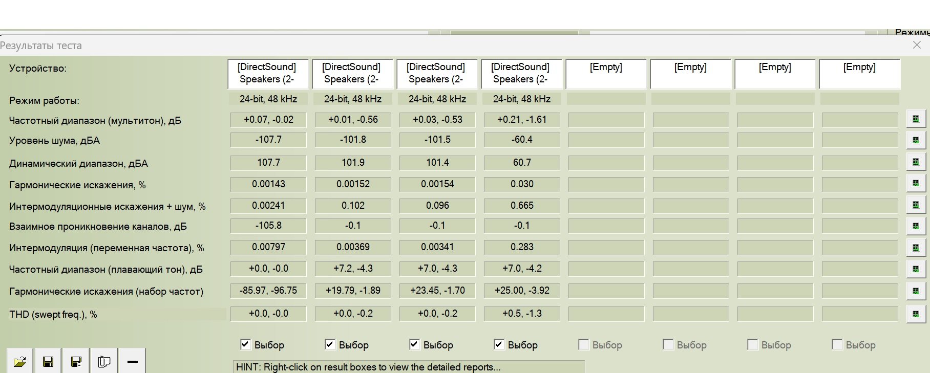

vitaly писал(а): 27 сен 2023, 22:13 2 колона - балансне з'єднання
3 колонка - балансне з'єднання, крутілка на 12 годин
При уменьшении Uвых ЦАПа, по понятным причинам сжимается DNR, но зато почти в 3 раза лучше THD. Видимо на максимуме, происходит перегруз ВК.
Так что можно выбирать приоритет измерений, THD или DNR (SNR) :D

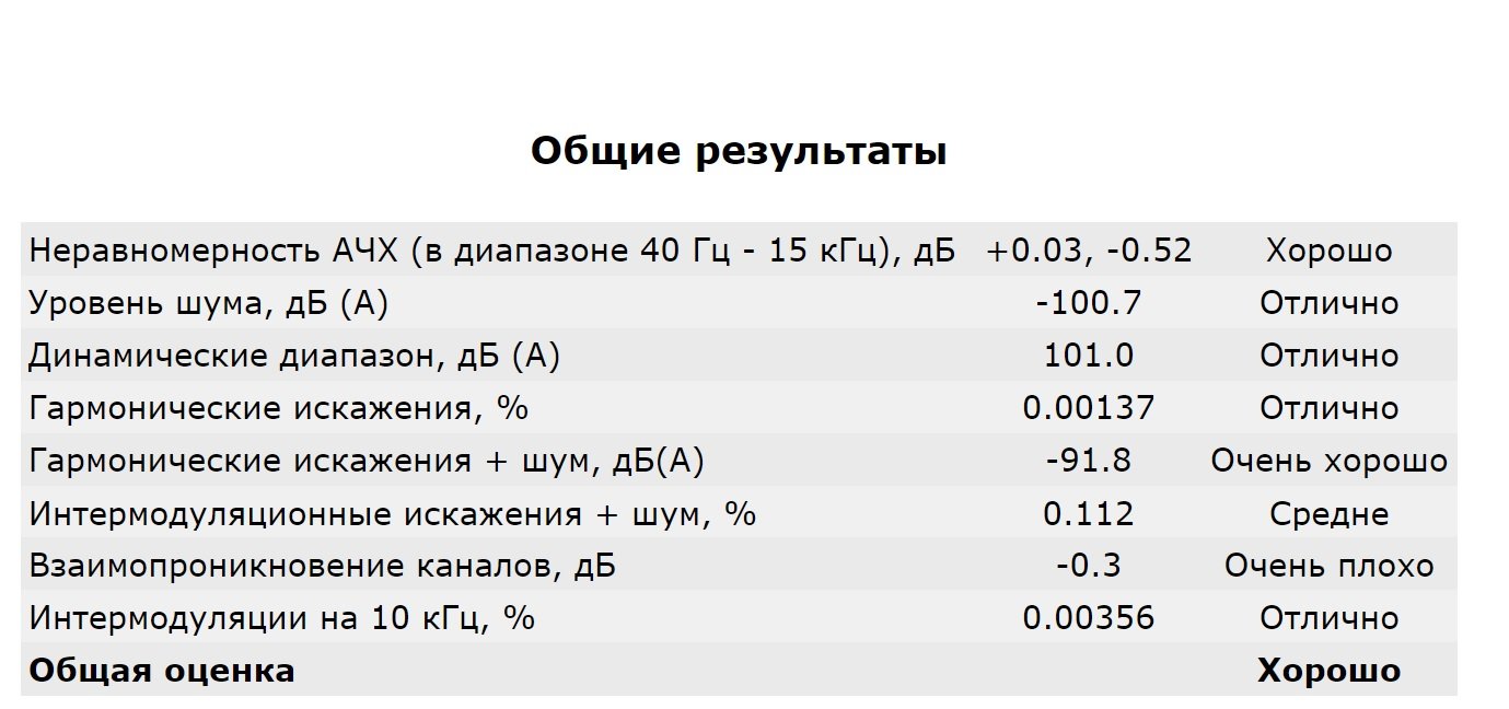

А от ще один цікавий результат (для аудіофілов): для комутації використані телефонні кабелі товщиною 2мм по 35 грн кожний.

Вихід навушників Фокусрайту, без навантаження:
2 колонка - регулятор гучності 100%, синфазне з'єднання
3 колонка - регулятор гучності 100%, протифазне з'єднання
4 колонка - регулятор гучності на 8у годину регулятори входів 100%
Можливо, що такі показник через відсутність навантаження на виході навушників? Я маю на увазі колонку 2.

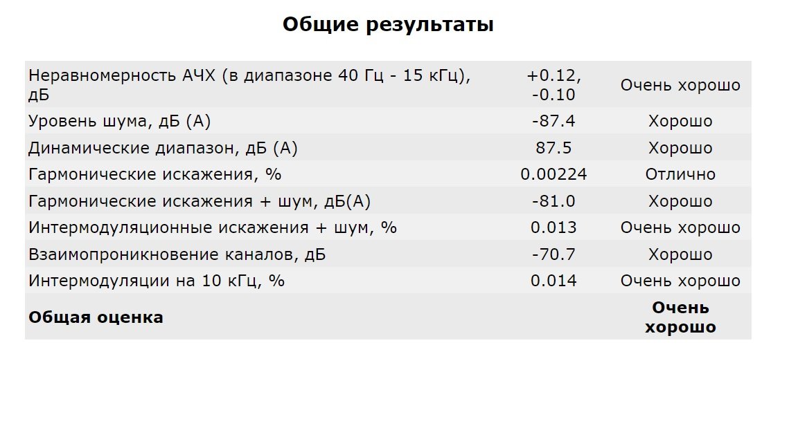

А що це за дивне взаємопроникнення каналів у навушниках, -01дб?

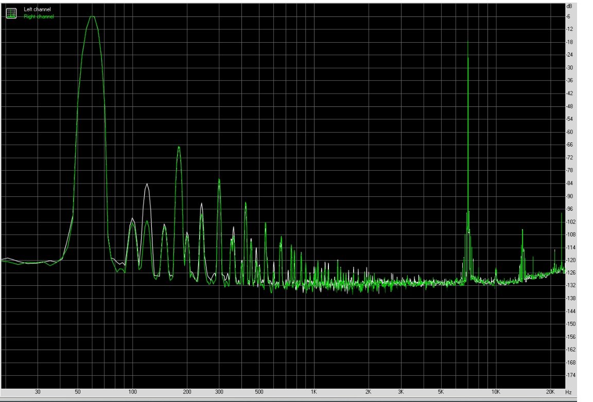

Що це за "ракета" з піком на 60Гц на графіку інтермодуляції? Я бачу її у всіх випробуваннях і не тільки у мене..
Сообщения: 1555
Репутация: 490
Re: RMAA Pro
vitaly писал(а): 28 сен 2023, 15:39 А що це за дивне взаємопроникнення каналів у навушниках, -01дб?
Може лівий канал із правим поплутаний?
vitaly писал(а): 28 сен 2023, 16:41 Що це за "ракета" з піком на 60Гц на графіку інтермодуляції? Я бачу її у всіх випробуваннях і не тільки у мене..
Це вимірювальний сигнал, при цьому вимірі на вихід подають дві синусоїди, одна частотою 60Гц друга частотою 7кГц. Взаємодія між двома частотами породжують модуляційні гармонічні складові, які називаються інтермодуляцією.

Так, дійсно, переплутані канали, поміняв, і стало все на місце. Мій вінтаж показав не такі вже і погані результати на навушниках. Це SONY F570ES
Интермоды не впечатляют. И с THD на НЧ грустно. 3-я гармоника от 60Гц -60дБ. Только по ней THD 0,1%. С питанием тоже не всё в порядке. 100Гц -100дБ.

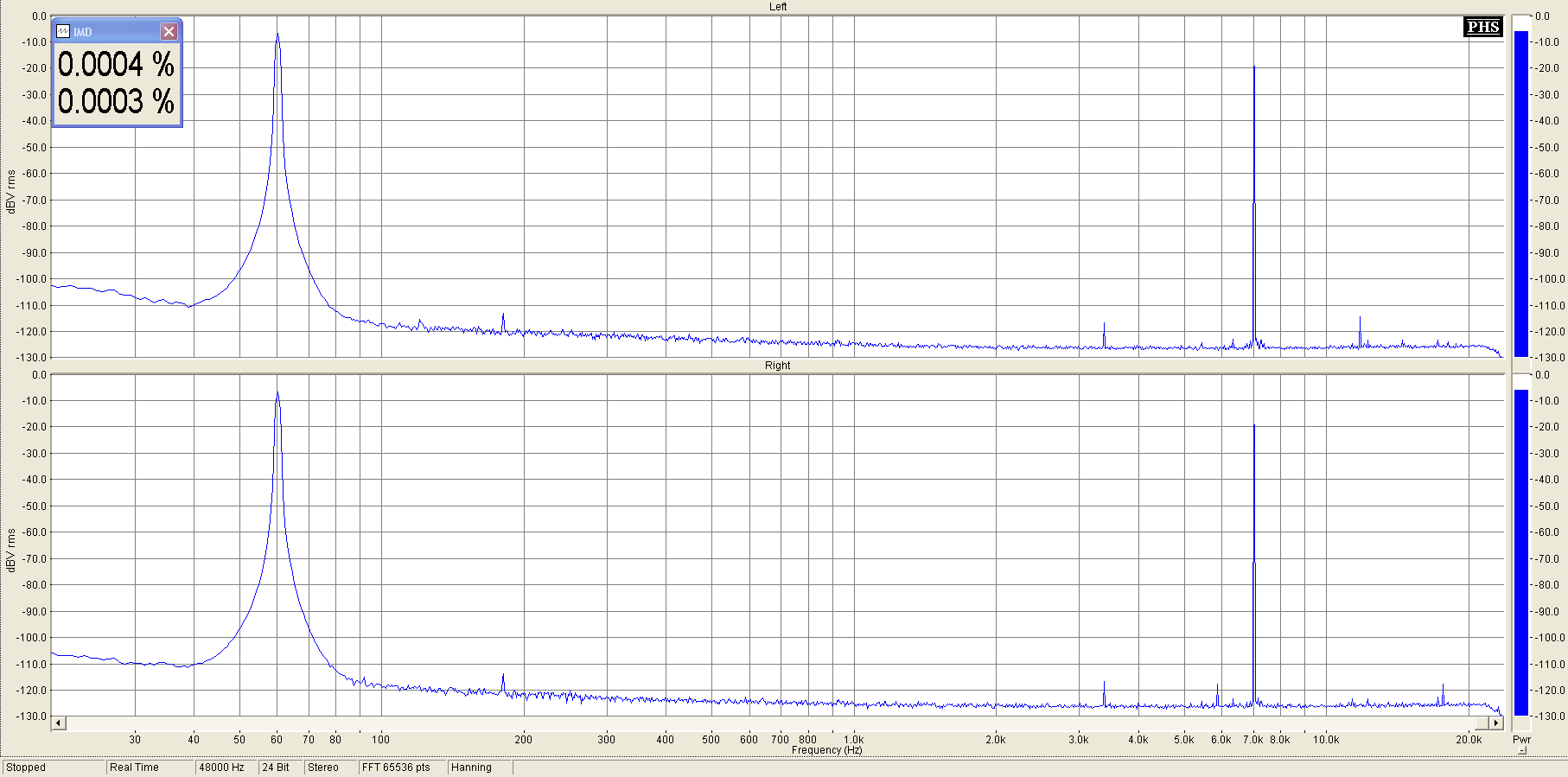

Не можу зрозуміти, звідкіля взяті ті цифри, які написані під графіком.
Сообщения: 1555
Репутация: 490
Re: RMAA Pro
Ну, а що там може бути не зрозумілого? По осі х відкладена частота, по осі у відкладена напруга в дБ, тепер потрібно в якомусь діапазоні частот знайти максимальне значення напруги і мінімальне значення напруги, якщо розглянути діапазон частот від 20Гц до 20кГц, то ми бачимо на графіку що напруга при 20Гц +4дБ, а при 20кГц ми не бачимо чому дорівнює напруга т.к. по осі у мінімальне значення напруги -4дБ, але якщо ми не бачимо на графіку, це ще не означає що програма не знає це значення, вона знає значення напруги на 20кГц і показує у табличній формі що там -14дБ.

Для 20Гц все зрозуміло, не зрозуміло яким чином виходить + 3,98 дб для 20 та 15кГц. Хіба вони є на графіку?
Сообщения: 1555
Репутация: 490
Re: RMAA Pro
vitaly писал(а): 07 окт 2023, 13:37 Для 20Гц все зрозуміло, не зрозуміло яким чином виходить + 3,98 дб для 20 та 15кГц. Хіба вони є на графіку?
Ну це ж діапазон частот у якому знаходять максимум і мінімум. Звичайно на графіку є діапазон частот 20Гц-15кГц.

Дякую, Юрію! Зрозумів, -14,32 та +3,98 це діапазон по Х значень параметру У. Я думав, що це значення Х для частот 20Гц та 20кГц.
Сообщения: 1555
Репутация: 490
Re: RMAA Pro
Ах так, думаю тут трохи з пантелику збиває то, що графік називається частотний діапазон підсилювача. У радіотехніці прийняли таке правило, що частотний діапазон підсилювача визначається спадом його посилення на -3дБ. Тобто, на частоті де напруга менше на -3дБ прийнято вважати частотною межею пiдсилення. Зазвичай УНЧ обмежені за частотою зліва і з права за частотною шкалою, але погоня за рівною АЧХ в смузі чутності призвело до того, що АЧХ підсилювача зазвичай не спадає на -3дБ в діапазоні чутних частот, виходить частотний діапазон підсилювача в даній програмі RMAA обмежений не -3дБ, а частотою сигналу, що чує людина. Ось і виходить якась незрозумілiсть, частотний діапазон знаходиться не по -3дБ, а просто по суті показується рівність АЧХ в діапазоні частот, що чує людина. Так що строго кажучи, називати цей вимір частотним діапазоном некоректно, по суті вони вимірюють відхилення (нерівність) АЧХ у певному частотному діапазоні частот.
