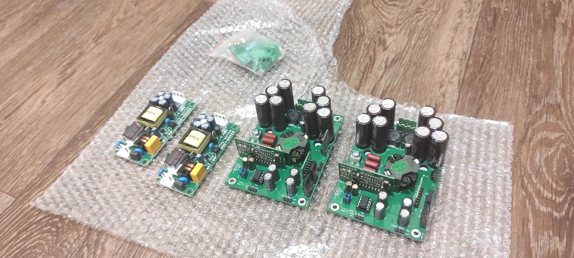

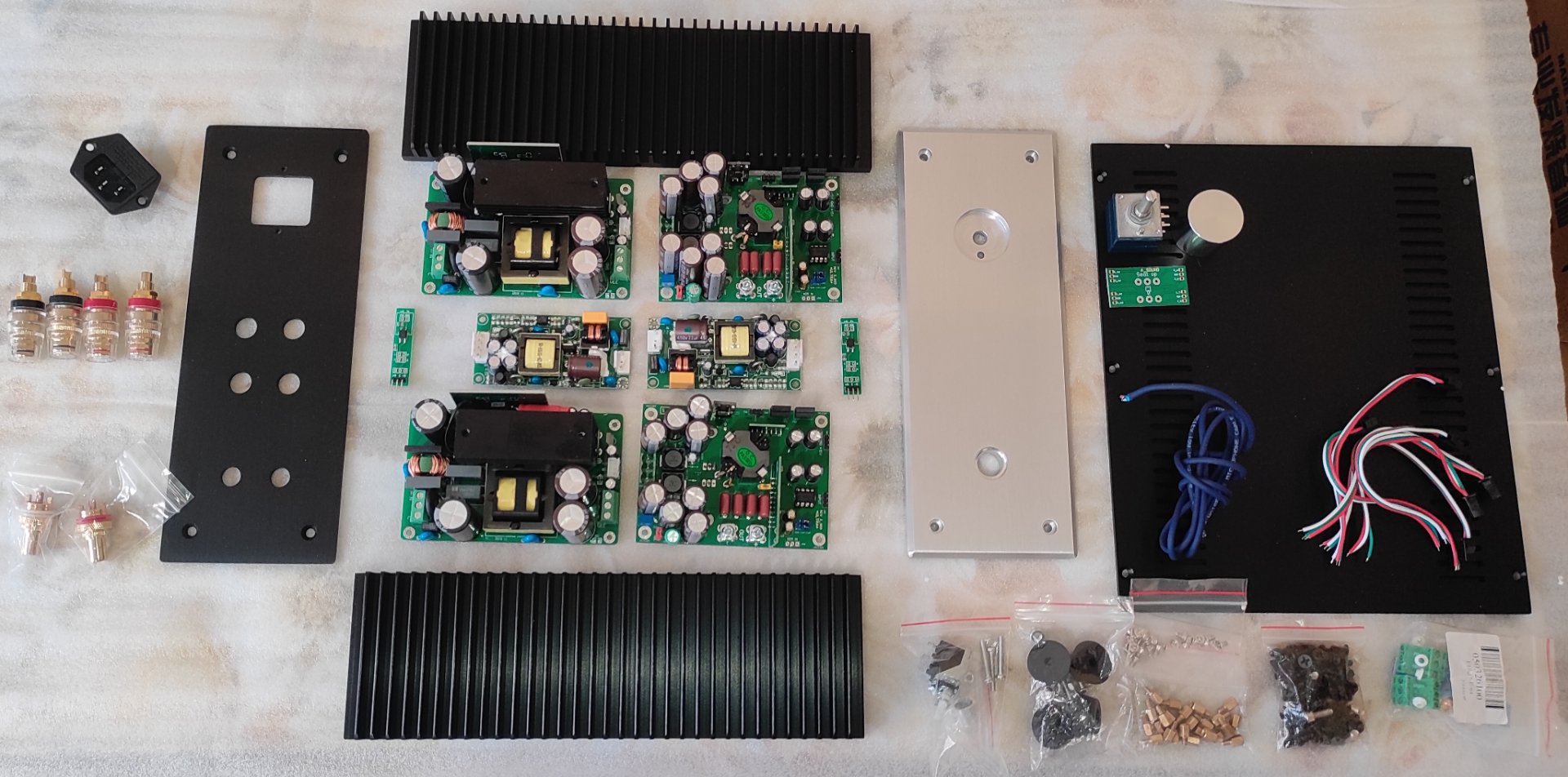

Приветствую всех любителей звука! Хочу поделиться сборкой своего первого усилителя. Было принято решение собирать конструкцию на проверенных компонентах и методах, дабы, за отсутствием опыта, не проводить экспериментов на себе. Здесь не будет оригинальной реализации или чего-то изысканного, но возможно ответы на вопросы, с которыми я столкнулся в процессе, помогут таким же сборщикам без опыта, как я.
Итак, сердцем усилителя стали платы последней версии 3_065 Рurifi ULТRА. За возможность их приобретения в наше непростое время спасибо Алексею из Барнаула, ну и конечно автору разработки, Юрию.
Два "народных" БП JHXAMP брал на али.
https://sl.aliexpress.ru/p?key=EJTcUNC
Два БП 15в SM-FLA17A алишные брал у Алексея.
Две платы доработки БП, для реализации защиты.
Корпус BZ2409 на али. Очень хорошо подходит для реализации двойного моно.
https://sl.aliexpress.ru/p?key=DNTcUGt
Регулятор ALPS RK27 с али, а вот за платку к нему спасибо тем же Алексею и Юрию. В родной китайской, земли у обоих каналов зачем-то соединены в общую и реализовать два отдельных моноканала не получится.
https://sl.aliexpress.ru/p?key=DDTcUdb
Входные RCA с али.
https://sl.aliexpress.ru/p?key=pFTcUNN
Выходные терминалы с али.
https://sl.aliexpress.ru/p?key=9pTcUZ3
Остальная мелочевка в местных магазинах.
Итак, все приехало, приступим!

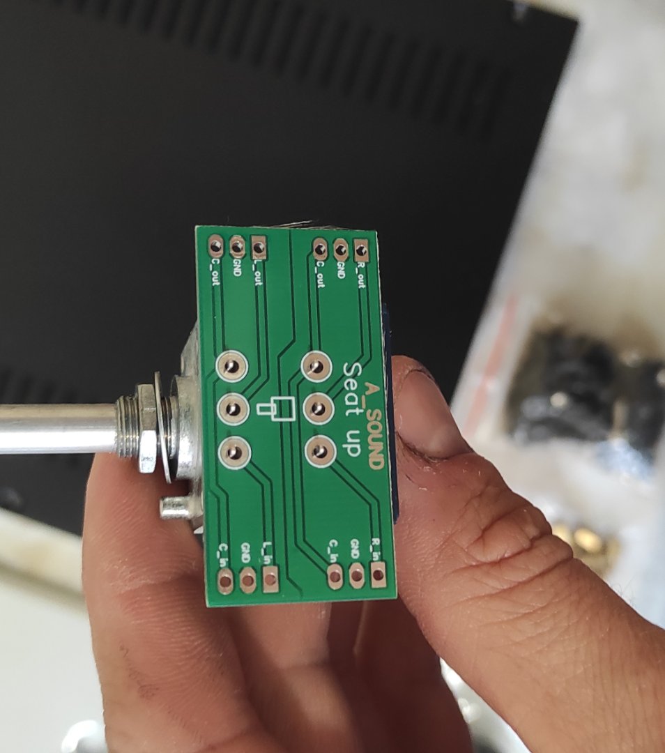

По платке рг, я там нарисовал маленький потенциометр, рг нужно ставить на эту картинку. Иначе вход и выход будут перепутаны относительно надписям. Будьте внимательны, иначе придётся перепаивать проволочки а это лично для меня мучение)))

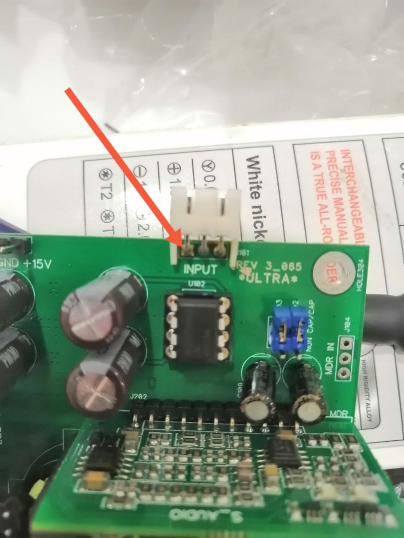

Инструкцию перечитывал несколько раз и не понятно всё же... на входе где "горячий", где "холодный" ? с землёй понятно.
Сообщения: 273
Стаж: 2 года 11 месяцев
Репутация: 69
Откуда: Урал
Re: Сборка усилителя Clone nCore 3_065 Рurifi ULТRА
Сообщение Magnus »
Это красный провод? первый-квадратик. В инструкции и на плате в разных местах.
Сообщения: 273
Репутация: 69
Откуда: Урал
Сообщение Magnus »
Выяснил, что левый контакт приходит на 3ю ногу опера, а на 5ю ногу правый контакт. Ошибка в инструкции. Согласно схеме, 3я нога плюсовой вход...

Ну вот схема предусилителя. :o :roll:
сможете сделать вывод, где какой вход? :D ;)
Сообщения: 273
Репутация: 69
Откуда: Урал
Сообщение Magnus »
Первый горячий на ногу 3 микросхемы. Я ведь прав и у вас в инструкции не верно?

У меня сигнал с rca приходит и мне важно где hot, а где cold. Если я не прав, то прошу поправить. Правильная фаза на акустике мне тоже очень важна. Собираю усилитель для домашнего кинотеатра. Скоро выложу отчёт.
Сообщения: 1496
Стаж: 5 лет 10 месяцев
Репутация: 1287
Завтра гляну осликом.
Инструкциина на версию 3_065 пока не написана
Вполне возможн, что в 3_065 сменилась полярность усиления,так как в 3_064 был дополнительный инвертирующий каскад, который я позже убрал
Сообщения: 273
Репутация: 69
Откуда: Урал
Сообщение Magnus »
Sous писал(а): 10 окт 2023, 21:16 Завтра гляну осликом.
Напишите тогда ваше мнение.

День добрый, глянули на "ослике" ? у меня его нет :( Как подключать вход на 3_065 правильно?
Сообщения: 1496
Репутация: 1287
Так и есть, первый вывод холодный, 3 горячий
Сообщения: 273
Репутация: 69
Откуда: Урал
Сообщение Magnus »
Так? Первый слева?
Сообщения: 1496
Репутация: 1287
Первый вывод квадратная площадка
У вас он слева. Соостветствено слева холодный вход, справа горячий

я понял почему у вас тише. В личку написали, что зеркально развернули и стало громче. Видимо, в противофазе играли колонки. Вот я и повторяю.. фаза важна.
Сообщения: 1496
Репутация: 1287
Нет, громкость от этого не зависит. Акустическое короткое замыкание проявляется только на НЧ. Не нужно генерировать лоржных теорий.
Важно только чтобы было сделано одинаково в стерео каналах, а инверсия фазы не играет никакой роли.
Сфазированность требуется только при многоканальном усилении, конда нужно сведение с другими усилителями.
