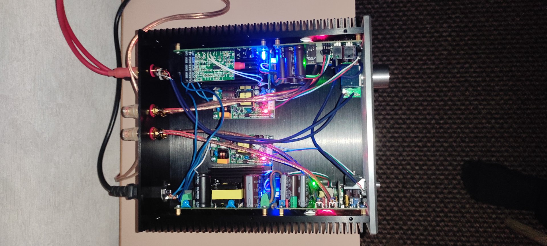

Первое и самое главное! Читаем инструкцию автора! Перечитываем до тех пор, пока не станет понятным каждое предложение) Когда у вас на столе лежат все необходимые компоненты и вы их можете повертеть в руках, почти все вопросы отпадают сами собой. У меня было пару вопросов по РГ, плате и земле, но они быстро пропали, благодаря тех. поддержке Алексея.
Забегая вперед, сразу скажу, что самое сложное и неприятное это сделать отверстия для крепежа плат. Нужно очень точно размечать и сверлить их. Кроме того, нарезать в них резьбу. У меня два раза стучало сердце во время этой напряженной работы, один раз я перетянул болт и обломал его в отверстии, второй раз я обломал мечик. Было очень страшно) Поэтому, если есть возможность, поручите это дело профессионалу) Переходные пластины с готовыми отверстиями не покупал, потому что я считаю что теплопередача напрямую из транзистора в радиатор будет эффективнее. Ну и они не избавили бы меня от сверления-нарезания полностью, а только немного облегчили страдания.
Дальше все гораздо проще и приятнее. Самое главное после прочтения и осознания инструкции, нужно определиться с расположением компонентов внутри корпуса. Чтобы ничего не упиралось, не мешало и провода располагались оптимальным образом. Я руководствовался следующей идеей:
1)максимально развести провода питания и сигнальные, сделать их как можно короче по понятным причинам.
2)расположить платы максимально компактно, чтобы осталось больше места(вдруг захочется еще что-то улучшить в усилителе и разместить какую-нибудь приблуду).
В итоге получилось так: Платы усей вплотную к лицевой панели, входные разъемы максимально близко к РГ. За усями платы БП, разъемы 48в находятся как раз друг напротив друга, длина проводов 4см, разъемы 220в рядом с сетевым гнездом. Платы БП 15в на дне, напротив основных блоков, разъем 220в максимально близко к сетевому гнезду. Сигнальные провода от RCA к РГ посередине копуса вдоль верхней крышки. Единственный момент, который мне не совсем нравится, это провода 220в к кнопке на передней панели посередине корпуса по дну. Но я попробую решить это в дальнейшем.
На фото видно общее расположение компонентов, но провода еще не приведены в порядок.

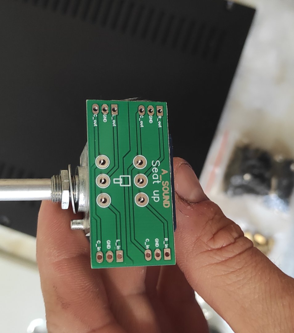

По платке рг, я там нарисовал маленький потенциометр, рг нужно ставить на эту картинку. Иначе вход и выход будут перепутаны относительно надписям. Будьте внимательны, иначе придётся перепаивать проволочки а это лично для меня мучение)))

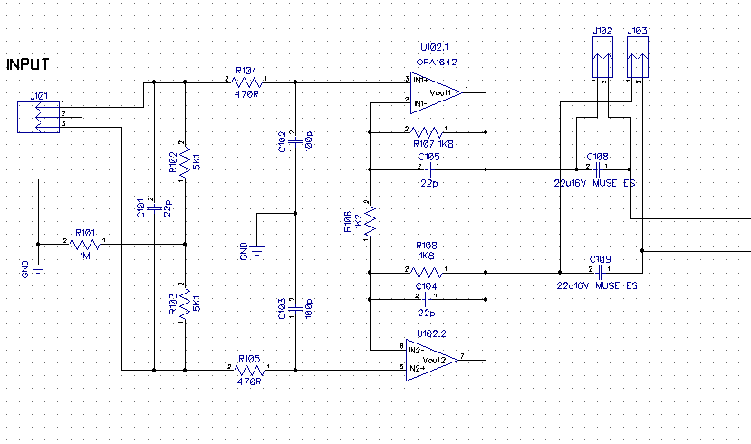

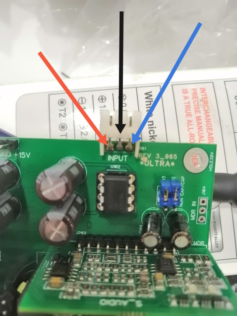

Инструкцию перечитывал несколько раз и не понятно всё же... на входе где "горячий", где "холодный" ? с землёй понятно.
Сообщения: 273
Стаж: 2 года 8 месяцев
Репутация: 69
Откуда: Урал
Re: Сборка усилителя Clone nCore 3_065 Рurifi ULТRА
Сообщение Magnus »
Это красный провод? первый-квадратик. В инструкции и на плате в разных местах.
Сообщения: 273
Репутация: 69
Откуда: Урал
Сообщение Magnus »
Выяснил, что левый контакт приходит на 3ю ногу опера, а на 5ю ногу правый контакт. Ошибка в инструкции. Согласно схеме, 3я нога плюсовой вход...

Я пробовал переворачивать штекер, разницы не услышал. Думаю главное, чтобы на обоих каналах было одинаково.
Сообщения: 1443
Репутация: 1254
Ну вот схема предусилителя. :o :roll:
сможете сделать вывод, где какой вход? :D ;)
Сообщения: 273
Репутация: 69
Откуда: Урал
Сообщение Magnus »
Первый горячий на ногу 3 микросхемы. Я ведь прав и у вас в инструкции не верно?
Сообщения: 273
Репутация: 69
Откуда: Урал
Сообщение Magnus »
Mig0410 писал(а): 10 окт 2023, 19:24 Я пробовал переворачивать штекер, разницы не услышал. Думаю главное, чтобы на обоих каналах было одинаково.
Разница в фазе. У вас + и - перепутаны получается
Сообщения: 273
Репутация: 69
Откуда: Урал
Сообщение Magnus »
У меня сигнал с rca приходит и мне важно где hot, а где cold. Если я не прав, то прошу поправить. Правильная фаза на акустике мне тоже очень важна. Собираю усилитель для домашнего кинотеатра. Скоро выложу отчёт.
Сообщения: 1443
Репутация: 1254
Завтра гляну осликом.
Инструкциина на версию 3_065 пока не написана
Вполне возможн, что в 3_065 сменилась полярность усиления,так как в 3_064 был дополнительный инвертирующий каскад, который я позже убрал

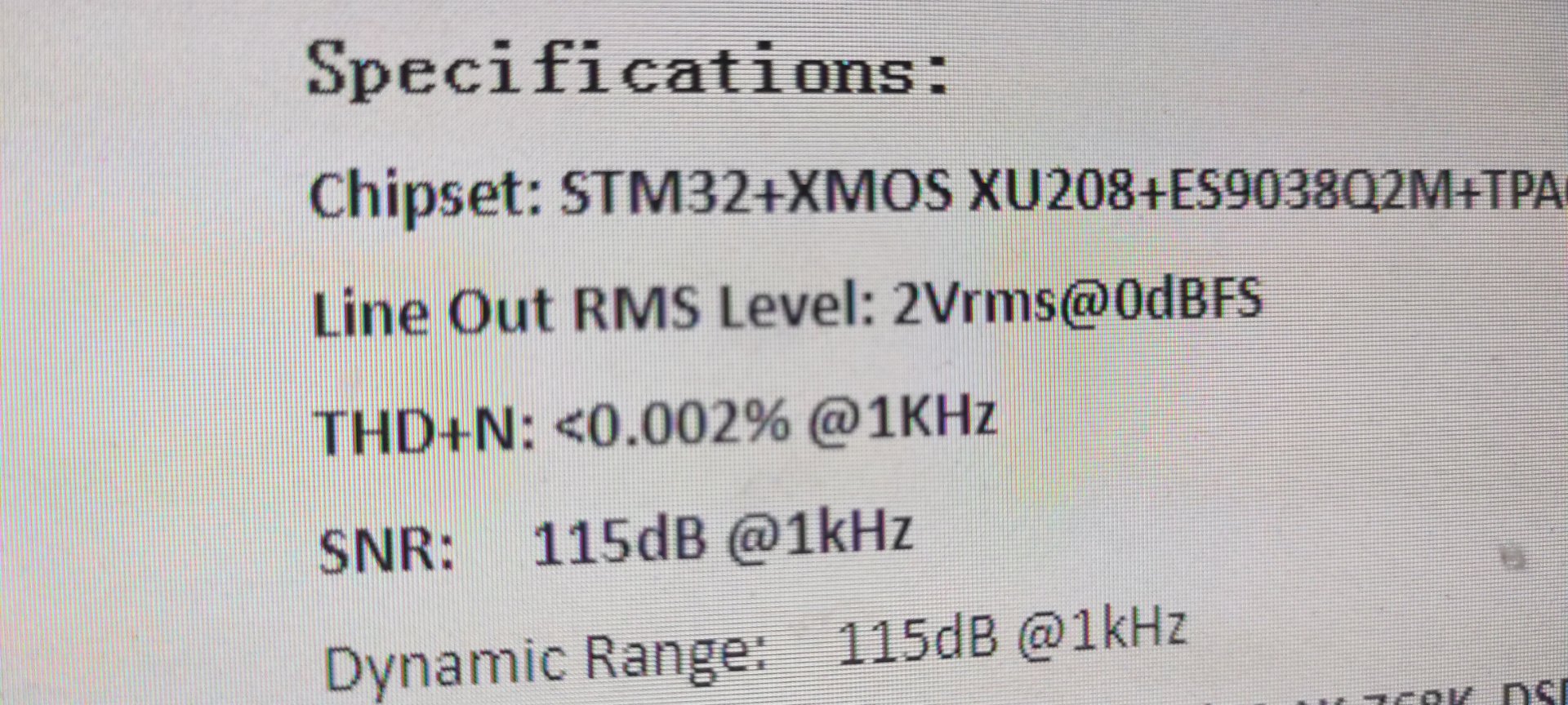

2)назову этот вопрос недостаточным уровнем входного сигнала. На данный момент в усилитель приходит сигнал с ЦАПа FXaudio D01, в спецификации к которому указан уровень на RCA в 2В.
Что, как я полагаю, маловато для получения хотя бы половины выходной мощности усилителя. Для моих небольших полочников B@W DM302 этого хватает впритык, но для колонок побольше, явно будет недостаточно. Не хотелось бы лезть в схему усилителя с паяльником. Может есть другие варианты решения.

2 Вольта казалось бы это хороший сигнал. У меня 1.2 Вольта с предусилителя.
Сообщения: 273
Репутация: 69
Откуда: Урал
Сообщение Magnus »
VinpRMS=SQRT(150Вт*8)/28.2, = 1,2В А это ооооочень громко.
Согласно формуле при 2 Вольтах теоретически 430 Ватт выход на 8 Ом! Сигнал с ЦАПа у вас слабый, похоже. не 2 Вольта. 1000Гц сигнал запустите и выставьте ручку громкости на максимум. Тестером на выходе переменное напряжение измерьте.

День добрый, глянули на "ослике" ? у меня его нет :( Как подключать вход на 3_065 правильно?
Сообщения: 1443
Репутация: 1254
Так и есть, первый вывод холодный, 3 горячий
Сообщения: 273
Репутация: 69
Откуда: Урал
Сообщение Magnus »
Так? Первый слева?
Сообщения: 1443
Репутация: 1254
Первый вывод квадратная площадка
У вас он слева. Соостветствено слева холодный вход, справа горячий

Magnus писал(а): 12 окт 2023, 07:47 VinpRMS=SQRT(150Вт*8)/28.2, = 1,2В А это ооооочень громко.

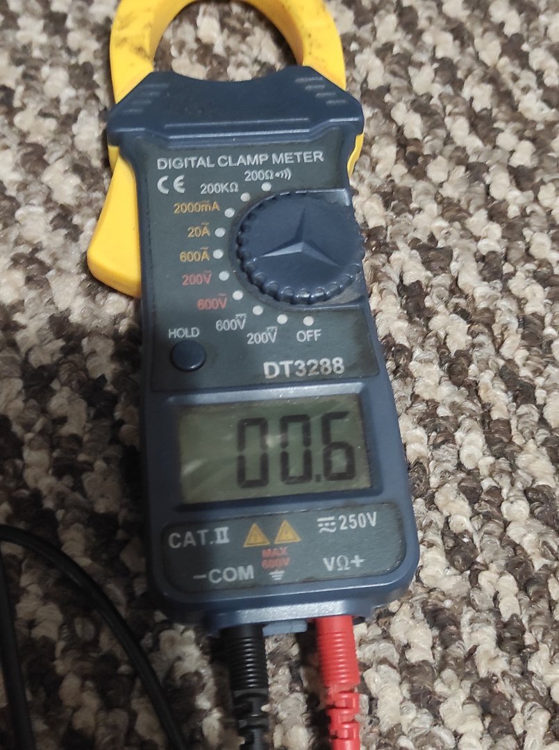

Замерил тестером напряжение на RCA.
Может тестер слишком дешевый? Подключаю ЦАП к другим усилкам, сразу громче в несколько раз при одинаковом положении регулятора на ЦАПе. Не пойму в чем причина.

У меня другой вопрос. Для чего экран припаивается к РГ? Если по инструкции он идет от РЦА до платы усилителя, то почему его просто не пустить мимо РГ?
В данный момент слышимый фон и посторонние звуки отсутствуют полностью. Здесь вопросов нет, но просто интересно.

Нет, громкость от этого не зависит. Акустическое короткое замыкание проявляется только на НЧ. Не нужно генерировать лоржных теорий.
Важно только чтобы было сделано одинаково в стерео каналах, а инверсия фазы не играет никакой роли.
Сфазированность требуется только при многоканальном усилении, конда нужно сведение с другими усилителями.
