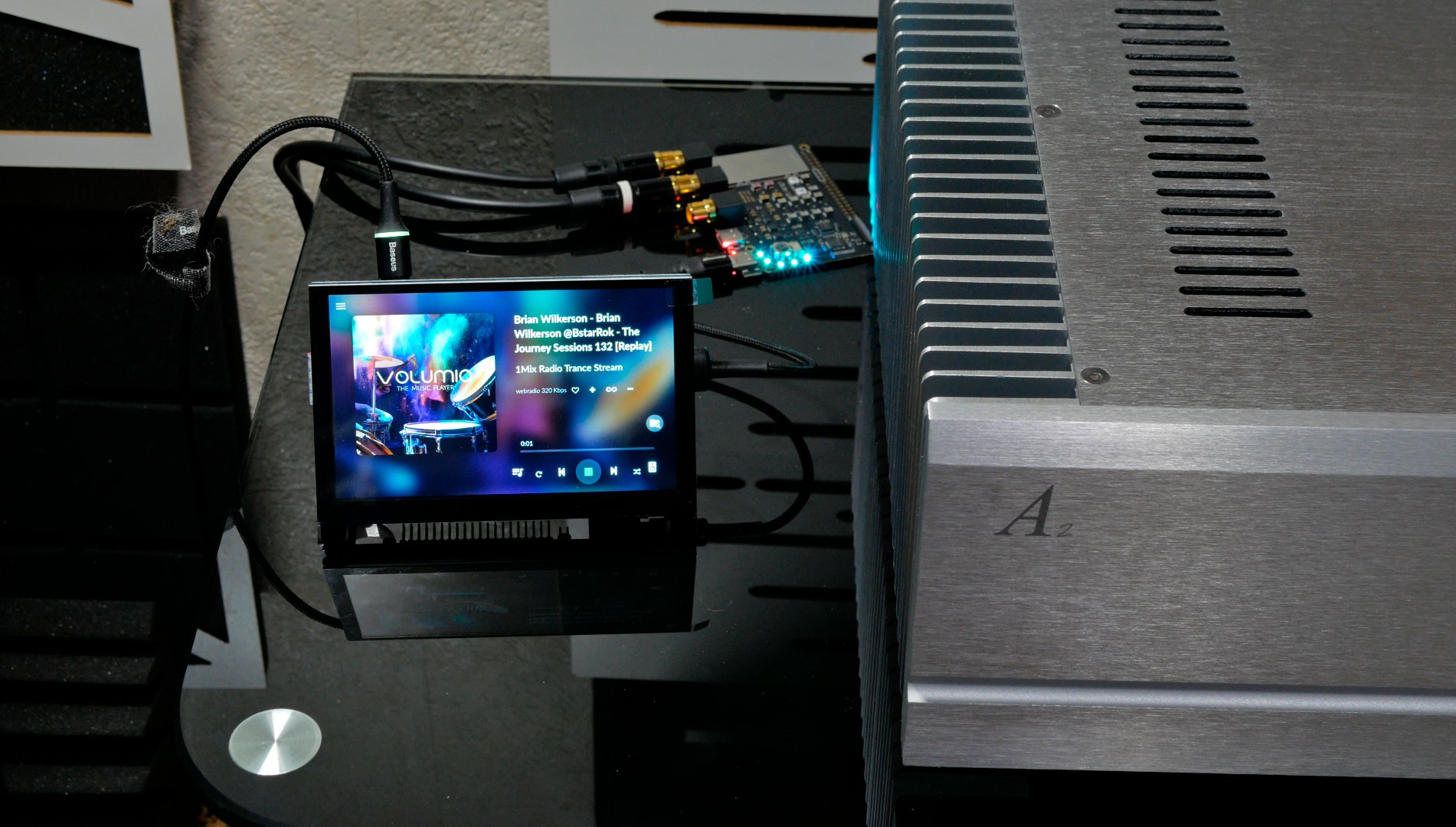

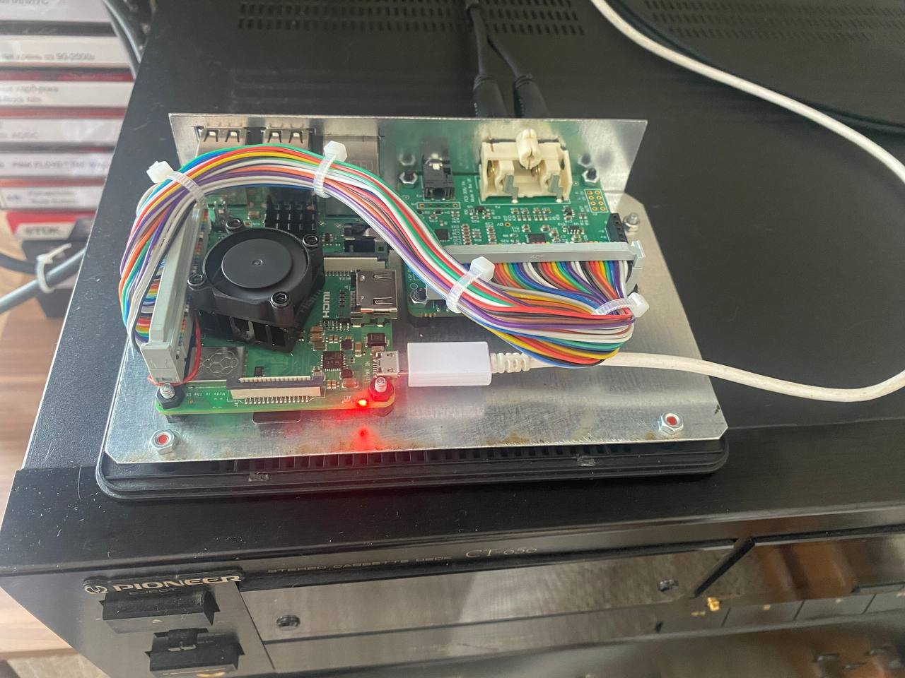

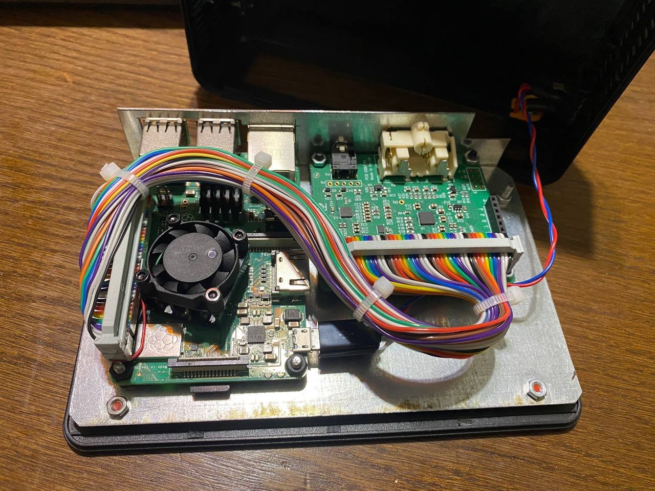

Пока вот так оно работает, жду разьем питания, потом уже закрою корпус.

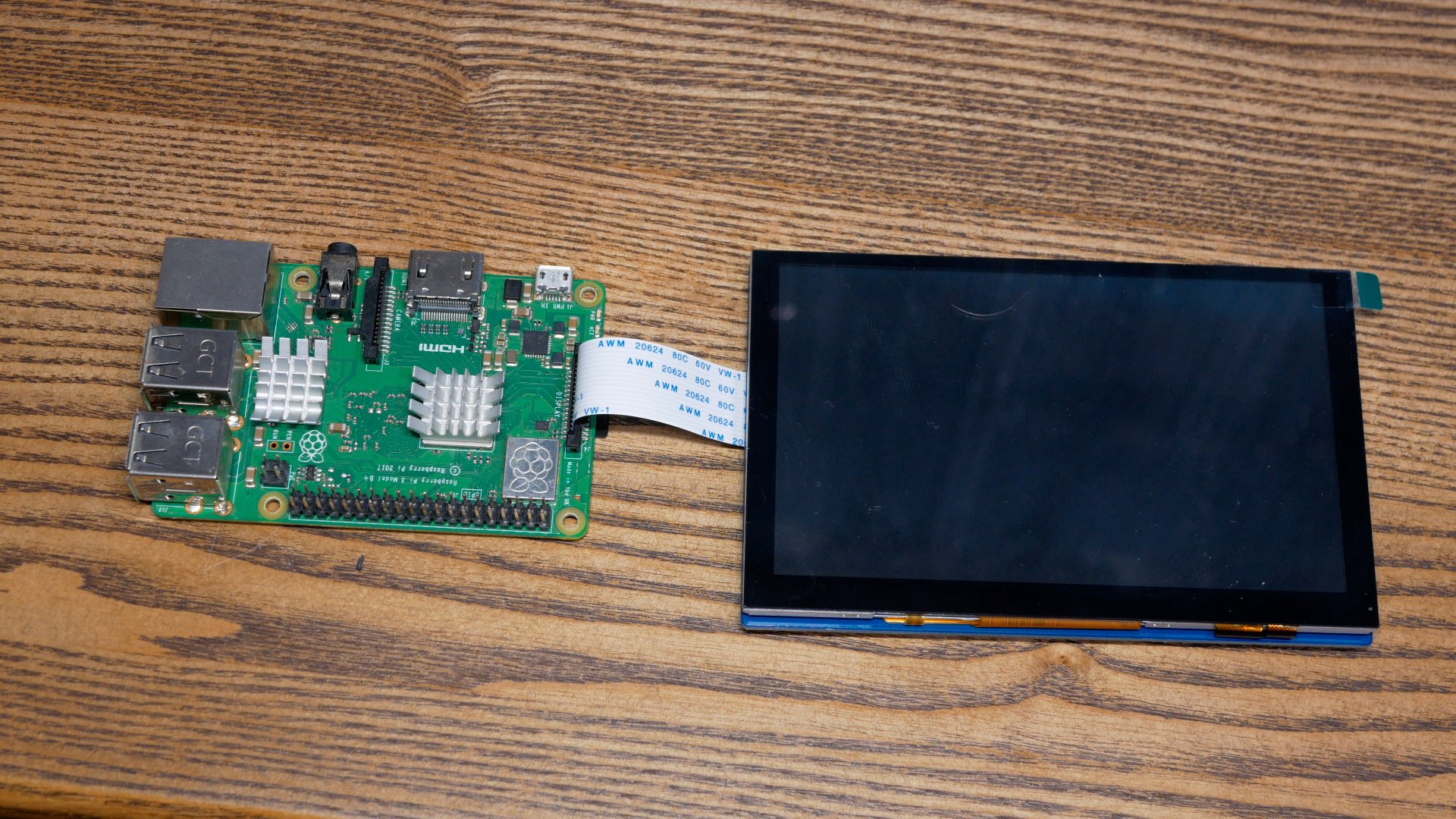

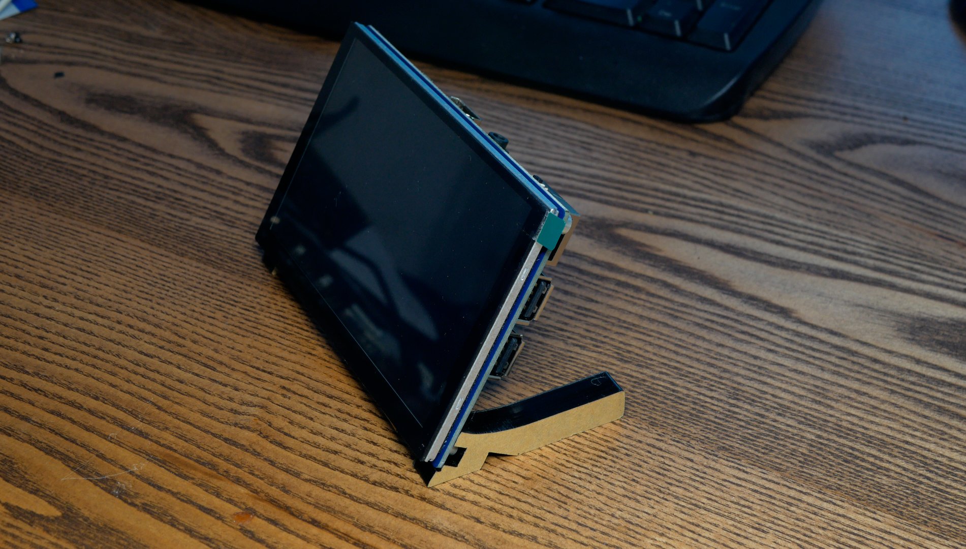

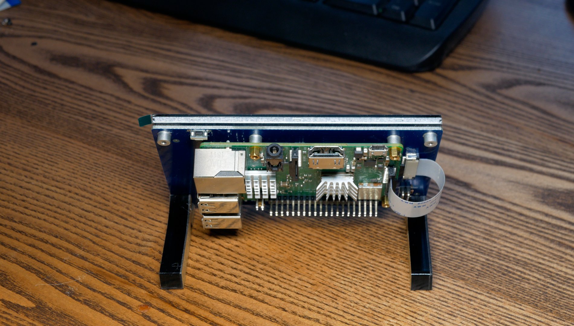

Прикрутил дисплей и карточку tone2 к своей raspberry B+ и думаю нужен мне дисплей или нет. Он не сильно и нужен, но с ним прикольнее. Дисплей покупал здесь цена $28
Теперь нужно придумать какой-то корпус, что бы все туда запихнуть.

С дисплеем лучше!

Красота! А вот где корпус такой найти, что бы дисплей красиво туда вставить? Я себе тоже такое хочу.

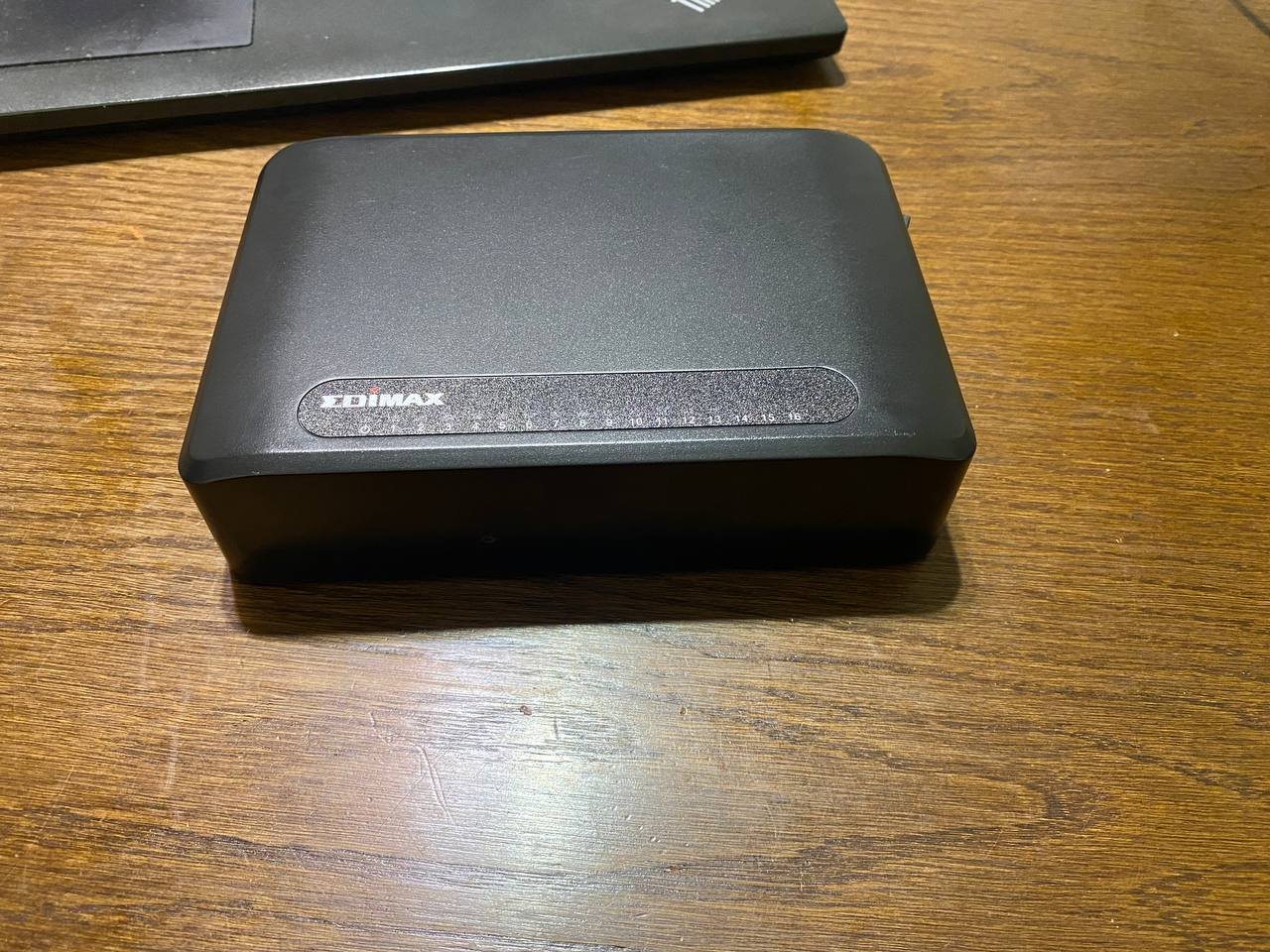

Такое устройство в корпусе от свитча какого-то получилось.
Сообщения: 4230
Стаж: 14 лет 4 месяца
Репутация: 2814
Отлично получилось, компактно. Поздравляю.

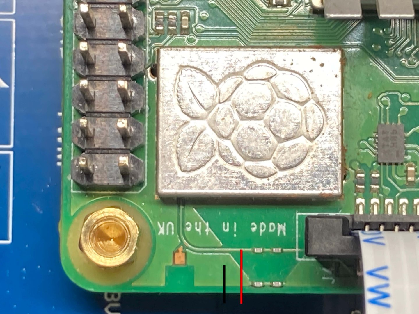

Очень жаль что Raspberry не имеет возможности внешней антенні WIFI, можно было бы в красивом металлическом корпусе сделать...
Сообщения: 4230
Репутация: 2814
Можно припаять, там есть куда.

Alex писал(а): 13 июл 2023, 10:16 Можно припаять, там есть куда.
Да? А можете показать куда?, ну или ссылку где это показано?

Сфоткаю
Сообщения: 4230
Репутация: 2814
Резистотры на центральном можно убрать.

Я так понимаю, что эта дорожка и есть антенна, нагруженная резистором на корпус. То что нужно взять SMA разьем, и туда припаять это понятно, а вот не нужно ли в самом начале эту дорожку перерезать, и припаять как можно ближе к модулю? Есть у кого-то такой опыт? А то на таких частотах это может быть важно.
Или поставить перемычку от пятака на дорожку и припаять кабелек так? Так прям намек на SMA разьем.
Последний раз редактировалось Vacumeter 13 июл 2023, 21:54, всего редактировалось 1 раз.
Сообщения: 4230
Репутация: 2814
На изгибе там вроде даже есть место под конектор, не думаю, что нужно резать дорожку.

Alex писал(а): 13 июл 2023, 21:47 На изгибе там вроде даже есть место под конектор, не думаю, что нужно резать дорожку.
Изменил пост, гляньте...
Но перемычку, думаю нужно ставить, пятак тот не похоже что куда то идет, Нужно прозвонить будет...

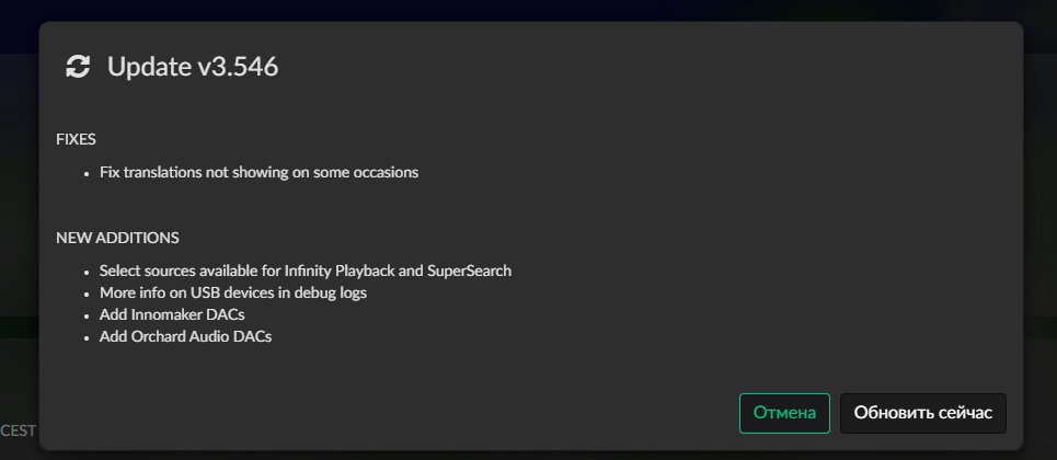

После перехода на последнюю версию volumio 3.546 для распбери 4, перестали появляться плагины для установки в соответствующем разделе.
Пишет, что необходимо залогинится в my volumio. Но после логина, ситуация остаётся прежней.
У всех так? Или есть варианты? Спасибо!
Сообщения: 4230
Репутация: 2814
Сейчас обновлю и проверю.
Сообщения: 4230
Репутация: 2814
Все работает, плагины есть
