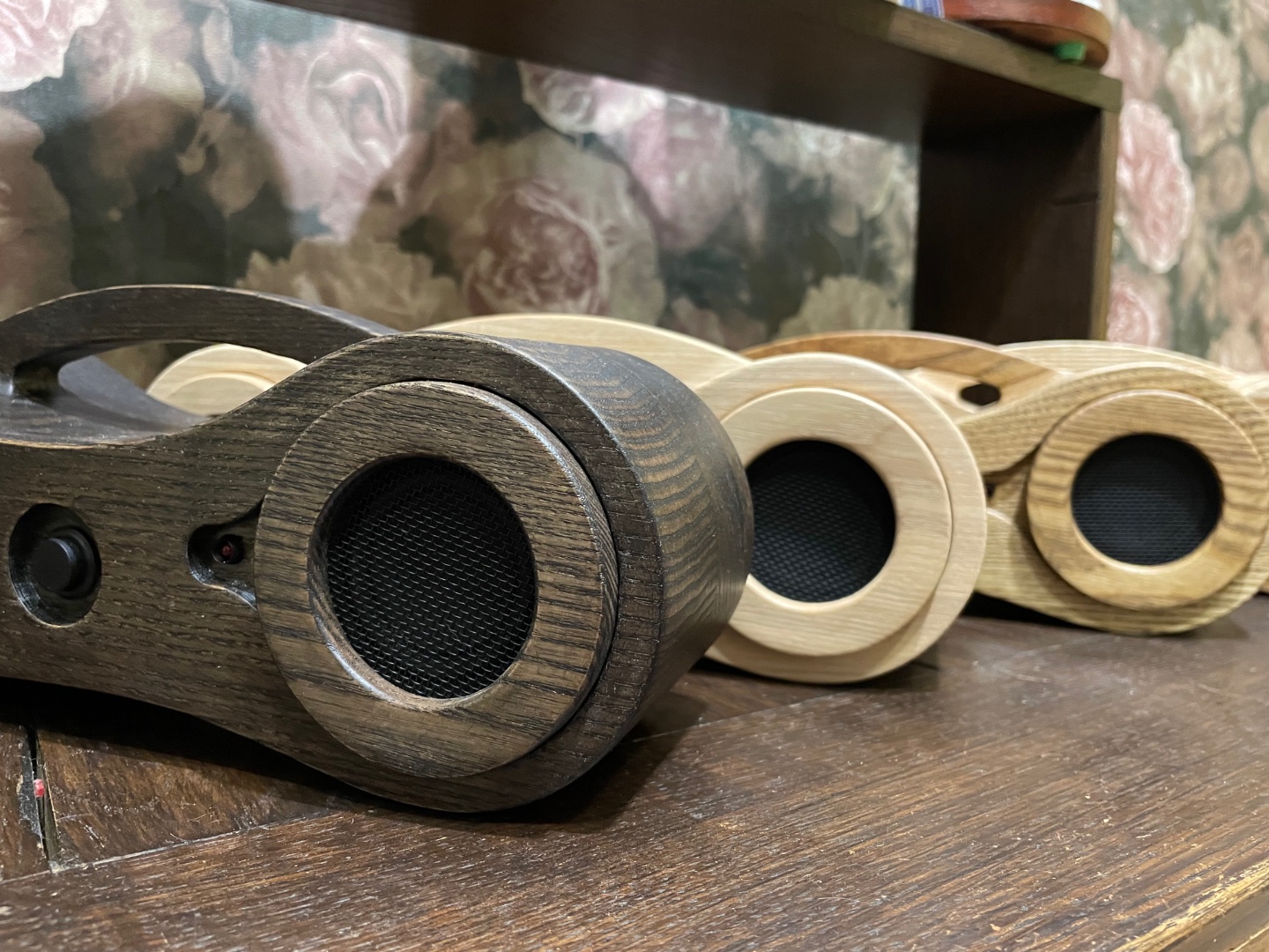

Корпус під блютуз АС
Корпус, мареріал деревина ясеня.

Так виглядає колоночка на рам8406 в зборі.

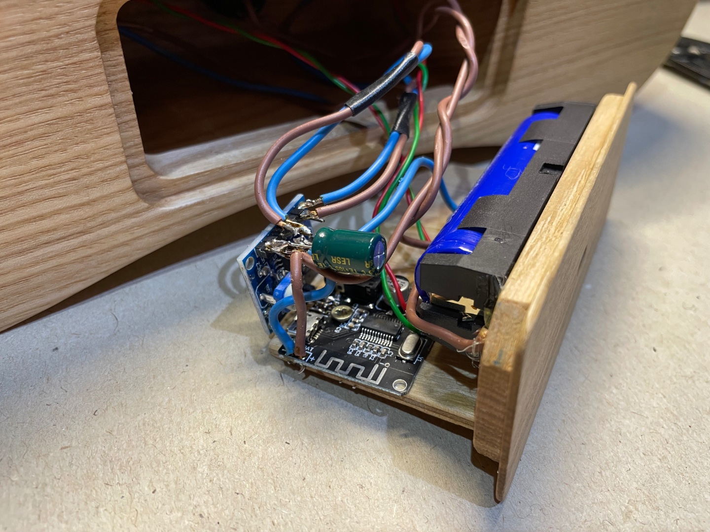

Так зібрав підсилювач рам8406 та блютуз модуль «в купу».
На іншому фото компановка внутрішньої частини.
Модулі блютуз, що на фото не якісні. Через один фонять і електроліт в 1000 мкр підʼєднаний на живлення не спасає повністю ситуацію.
Є такі ж плати тільки червоного кольору, ті мені сподобались більше. Звук (на слух) чистіший і фонового шуму немає взагалі. Але дівчина англійською мовою з китайським акцентом сповіщає про всі дії блютус модуля. :lol:
