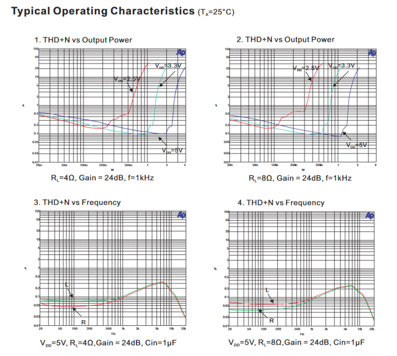

В оглядах на 8406 в режимі Д-класу бачив пилоподібне (дуже не гарне) АЧХ, тому якось навіть не дивився в сторону використання в класі Д. Спробую перевести з класу АВ в клас Д і послухати різницю.V63s писал(а): 16 окт 2023, 13:50 Я пробовал 8403 и 8406. У меня бумбокс на PAM8403, добавил фильтры выходные( дроссели 10 микрогенри + 0.47 микрофарад). Для колонки блютуз на аккумуляторе лучше использовать в классе D, меньше ток потребления, дольше работает без зарядки. По звуку 8406 в АБ и в D не отличимы, при уменьшении питания батареи качество звука ухудшается.

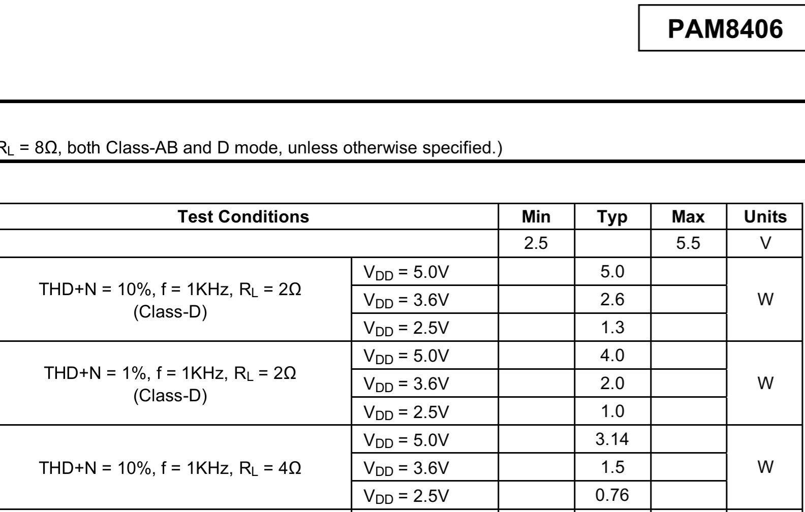

PAM8406 может быть интересна лишь в режиме D при 5V на 2-х омной нагрузке.

Чому рам8406 саме в такому підключенні буде цікавою?V63s писал(а): 17 окт 2023, 11:19 PAM8406 может быть интересна лишь в режиме D при 5V на 2-х омной нагрузке.

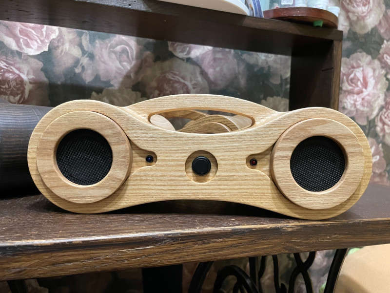

Корпус має розміри 300ммх100мм, то можливо на фото він здається більшим.

Та заявлена потужність, то при максимальній напрузі живлення і спотвореннях 10%, реально добре якщо 10Вт в ньому буде нормальних.ARTShaving писал(а): 17 окт 2023, 20:35 Під цей підсилювач потрібні потужні динаміки та об'ємні ящики.
Ще важливо не допускати кліпінгу підсилювача, а то можна динаміки попалити. По потужності краще запас мати, ніж замало.

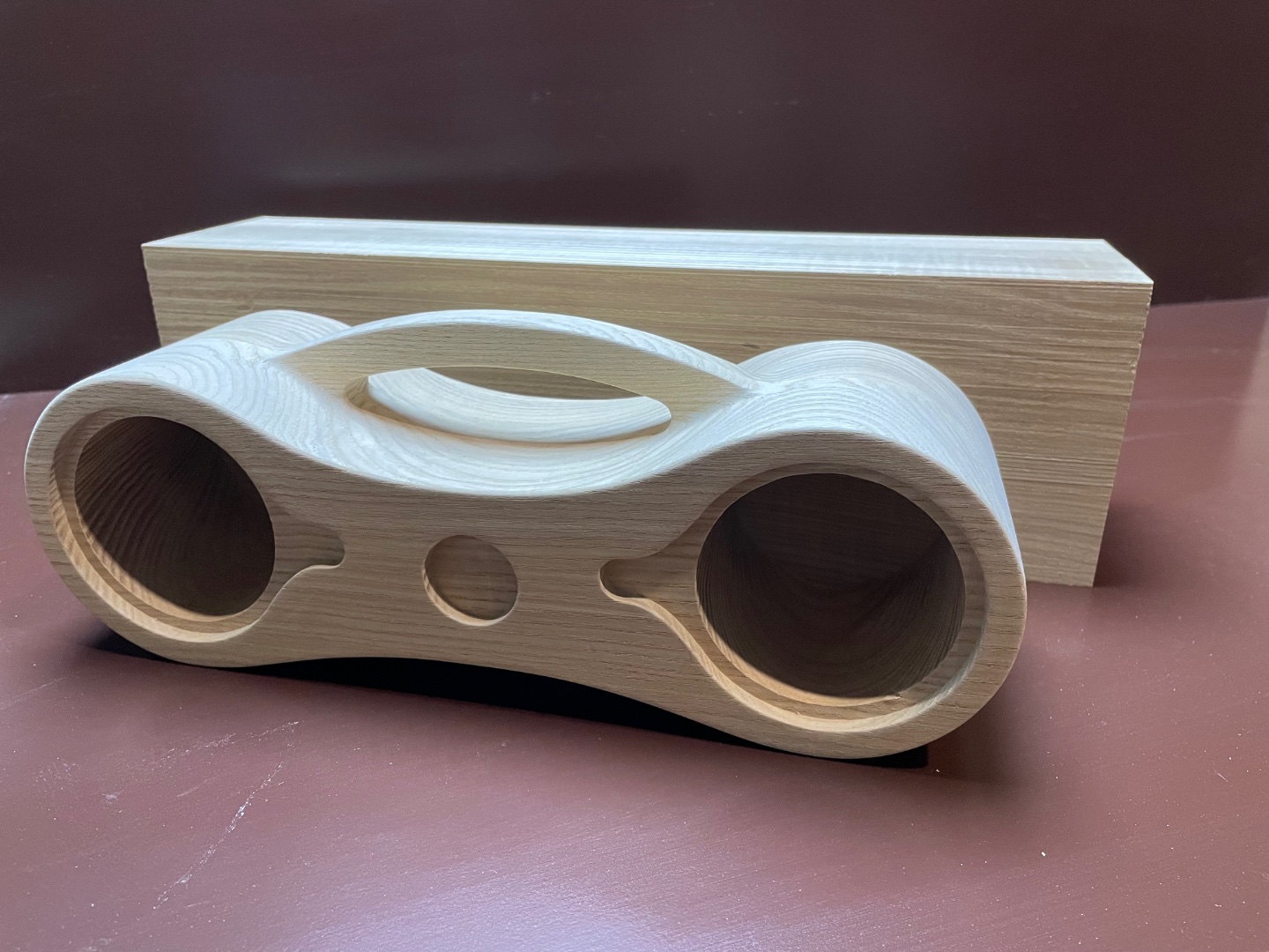

По розмірам динаміків зробив розрахунок корпусу. Отвори в корпусі закриваються накладками під динаміки, діаметр отвору 52 мм. Викладу пізніше фото.
Корпус фрезерований з цільного бруска ясеня.

Емоційний вплив и динамик 52мм в объёме меньше 0,5Л, вещи несовместимые.ARTShaving писал(а): 18 окт 2023, 08:48 І головне, щоб звучання акустики мало емоційний вплив при прослуховуванні, а не просто фонило наче радянська радіоточка.![]()
…Отвори в корпусі закриваються накладками під динаміки, діаметр отвору 52 мм.
Размер (объём) под динамик, рассчитывается исходя из его TS параметров, а не по диаметру.По розмірам динаміків зробив розрахунок корпусу.
Баса (даже верхнего) у Вас не будет.

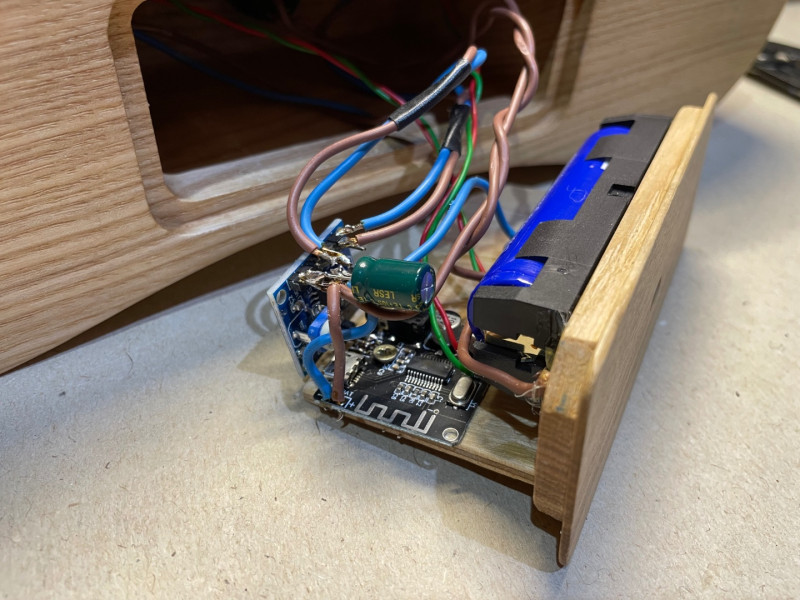

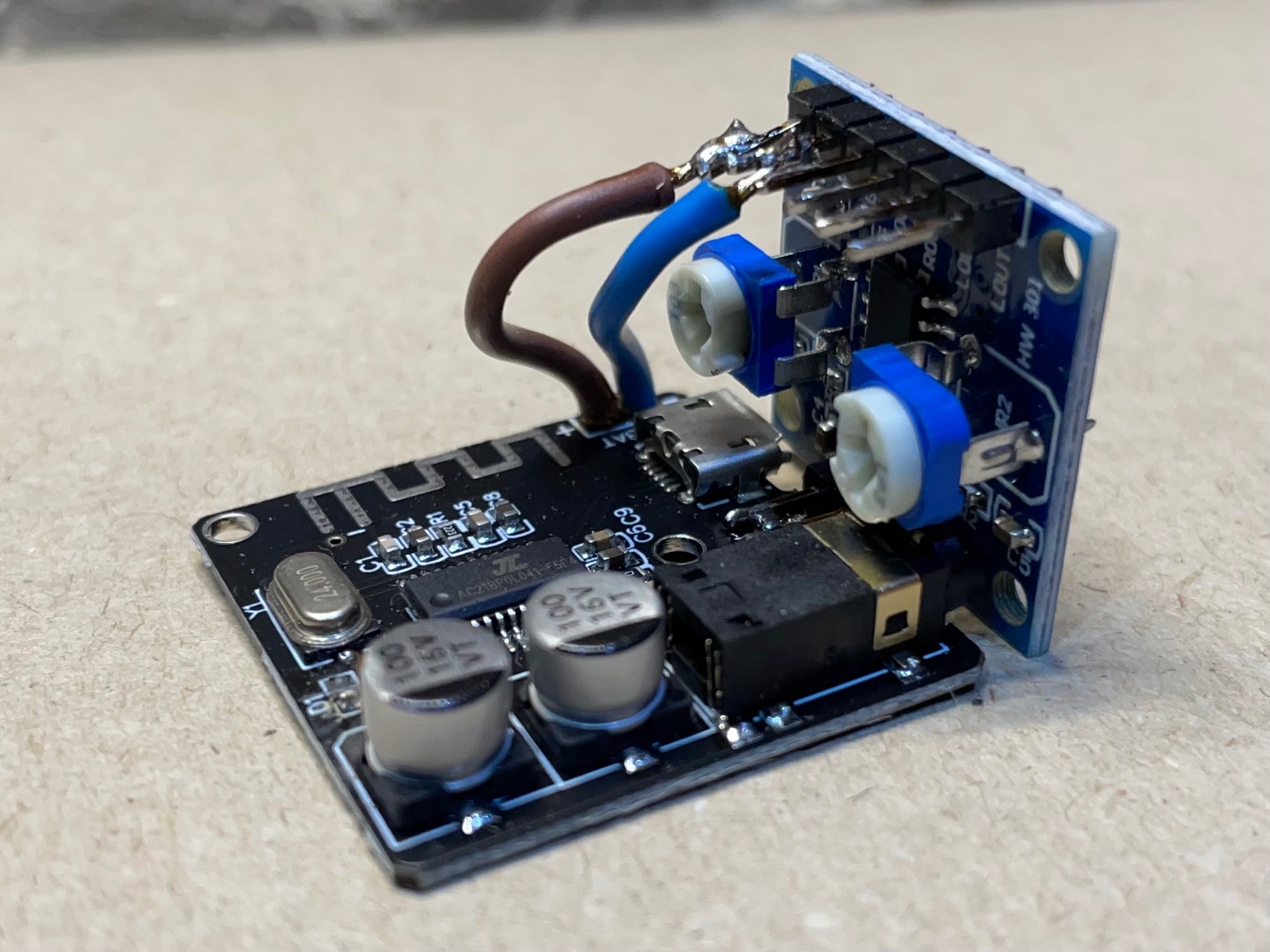

Так зібрав підсилювач рам8406 та блютуз модуль «в купу».
На іншому фото компановка внутрішньої частини.
Модулі блютуз, що на фото не якісні. Через один фонять і електроліт в 1000 мкр підʼєднаний на живлення не спасає повністю ситуацію.
Є такі ж плати тільки червоного кольору, ті мені сподобались більше. Звук (на слух) чистіший і фонового шуму немає взагалі. Але дівчина англійською мовою з китайським акцентом сповіщає про всі дії блютус модуля.
