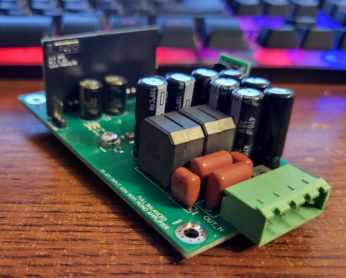

Наконец-то приехали чистовые платы Ptero

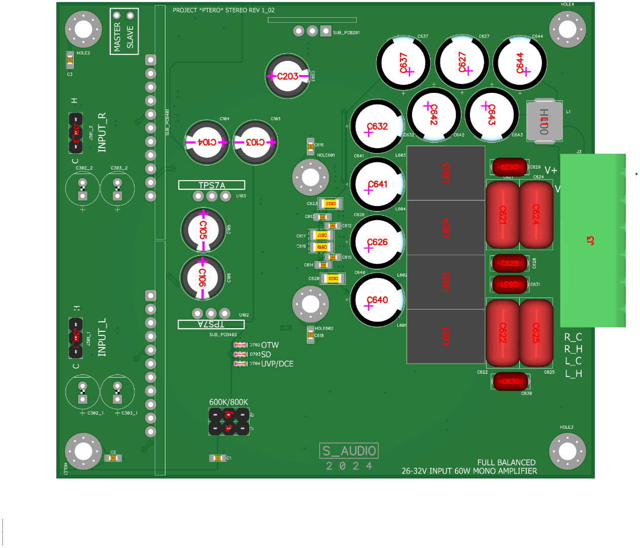

Re: Полностью балансный усилитель класса D на мостовом выходном каскаде TAS5342
В производстве стерео вариант платы.

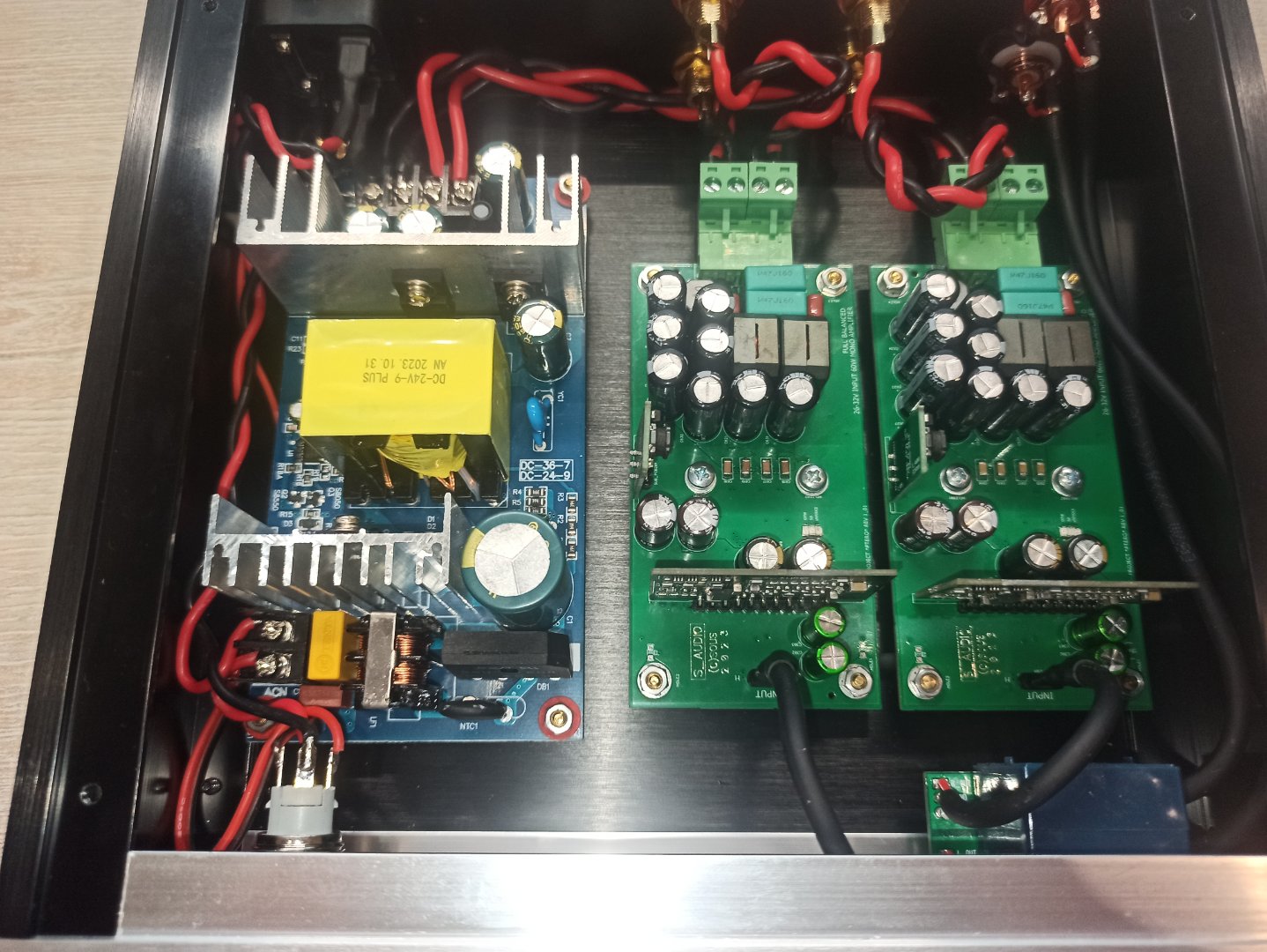

Собрал простую сборку на моно модулях TAS5342. Без всяких реле, защит, селекторов собирается очень, очень просто. Мне потребовался один вечер. Для новичков я думаю сборка не потребует каких то супер способностей.
Потребовались некоторые детали.
Использовал маленький алюминиевый корпус https://aliexpress.ru/item/32921255330. ... 6092264968
Блок питания 24в примерно за 10 долларов)) https://aliexpress.ru/item/100500549955 ... 3323307562
РГ 10kO https://aliexpress.ru/item/100500251650 ... 0962358440
Вводы выводы были в наличии. Также щепотка проводов оказалась под рукой.
Так как блок питания на 24в пришлось его немного разогнать до 30в. Возможно можно и больше (на печатной плате с права от транса написано DC-36-7 намекает о этом) но я не стал испытывать судьбу :mrgreen:
Подсветка на кнопке корпуса работает не от 220в. По этому просто отпаял светодиод на блоке питания и припаял тонкий провод на это место. А дальше провод подпаял к кнопке. Работает)

Провод для подсветки.
Блок питания установил на стойки длинной тела 6мм, резьба м3.
Внимание!!! Радиатор блока питания заодно с минусовым контактом электролита после диодного моста, 300вольт.
По блоку вроде все.
По платам ум, ну тут все скучно). Юрий постарался и сделал платы ну очень простыми в подключении. Подключайте вход (здесь все подписано, горячий H. холодный C. Не каких тебе интриг и расследований о мистическом значении квадратной площадки пина)). Я припаял провода, если есть конвекторы и очень лень, то подключить ум можно вовсе не имея паяльник ;)
Питание и выход на акустику, в комплекте шли клеммы, можно тоже без паяльники. Я не призываю к отказу от паяльника, я использовал обжим. Я к тому что если его нет под рукой то это не большая проблема ;)
Крепеж платы к днищу корпуса. Платы были укомплектованы переходной пластинкой на чипе. Я использовал терм прокладку, толщину точно не знаю, но она у меня была. С этим бутербродом мне по высоте подошли стойки с длинной тела 5мм. Может с слюдой понадобится стойки длинной тела 4мм, но это думаю нужно по месту смотреть.
РГ припаял к платке для псевдо-балансного подключения.
В принципе на это все.

Разделение каналов на стерео плате в аудиодиапазоне.
