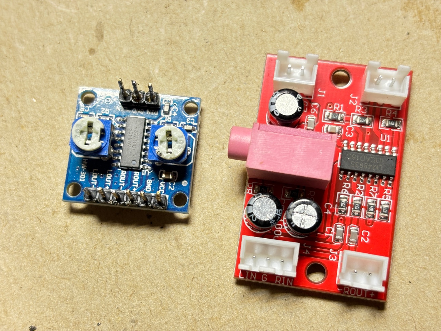

Приїхав підсилювач з алі на lm4863s. Це той, що на 5 вольт та нагрузку 4 ома.
Обіцяли китайці 3 вати потужності. Підключив, спробував, грає не погано, але як і його 8 омний брат lm4863, грає тихо. До трьох ват йому дуже і дуже далеко.
Спробував в порівнянні мабуть всі доступні 5-ти вольтові підсилювачі і прихожу до висновку, що pam8406 в совокупності факторів самий цікавий.
На фото обидва підсилювачі.

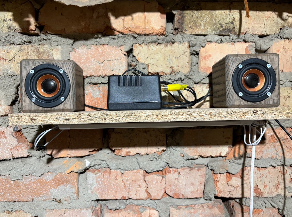

Зробив на рам8406 маленький підсилювач собі в «підвальчик», щоб не сумно було щось майструвати. Все ж з музикою веселіше.
Конект, як завжди по блютуз.
Акустика 4 оми, по типу 3 китайських вати.) Корпуса АС виготовив сам, матеріал масив ясеня. Гвинтиків чорних для кріплення динаміків не має..
Фото з айфону викладається тільки після скріншоту екрана, якась халепа.

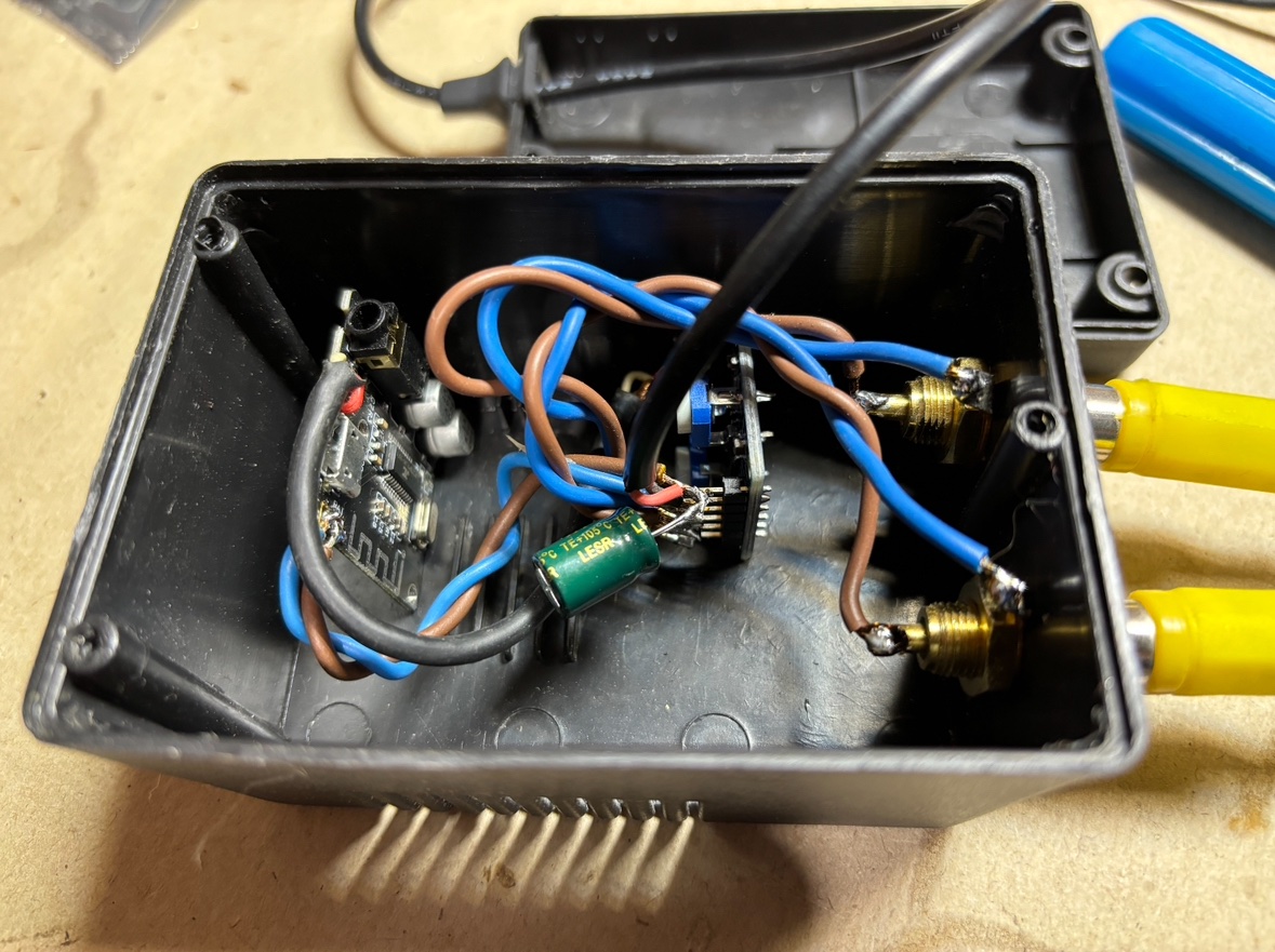

Зробив подібним чином, встановив китайський підсилювач з живленням від 8 вольт.Айдер писал(а): 06 дек 2023, 10:50 у мене в планах зробии бумбокс на тпа3116 чи 2х 3118 з 6с аккумом та бмс
З акумулятора 18650 подав напругу і підняв підвищюючим дс-дс модулем до 9 вольт. Грає добре й однозначно голосніше.

Перебрав ряд підвищюючих дс-дс і всеж вони не дають достойного результату. При максимальній гучності підсилювач починає захлинатися. Не достає йому току.Айдер писал(а): 06 дек 2023, 10:50 у жбл чардж стоїть тпа3118. акк там на 3.7 але є підвишуючий дс-дс тому я вважаю, що ці всі пам-и то дуже слабке якщо ще і від БЖ то взагалі не бачу сенсу їх вживати.
Краще ставити три акумулятора й мати напругу 12 вольт. В цьому випадку й гучність хороша й заряду хватає на довго.
Допускаю, що можна використати два послідовно включених 18650 з підвищенням напруги через дс-дс, але знову ж різниця в гучності, що з 8 вольтами, що з 16 взагалі не значна. Тому дс-дс підвищувач в данному сенсі може використовуватись більше як стабілізатор фіксованої напруги, наприклад 9 вольт.
