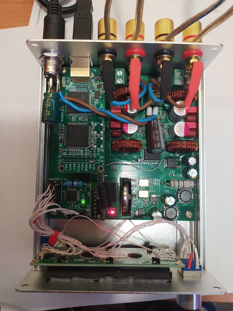

Доделал свой усилитель, наконец.
Вроде бы всё устраивает. Звук приятненький такой.
Впервые попробовал 4-ёхслойную плату. Также впервые попробовал переставить генераторы из аманеры поближе к приёмнику I2S сигнала. Всё получилось, но нужно чтобы на момент включения компьютера (от USB которого запитана аманера) генератор уже работал. Иначе аманера может и не запуститься как надо. Но так как у меня усилитель-часы, то этот вопрос в принципе не стоит. Часы-то всё время должны быть запитаны, а вместе с ними и один из генераторов всё время работает. https://www.youtube.com/watch?v=tb2XIfKGunU&t=4s

вот: попробовал сравнить лоб-в-лоб мою поделку с MA12070 и усилитель Алексея на TPA3255 с PFFB. Эксперимент, конечно, не очень чистый, даже, можно сказать, грязный. Но уж что есть.
Справа MA12070. Она и начинает. Не знаю, что лучше. Однозначно 12070 детальнее, а 3255 бубнявее. Хотя, в последнем случае, это сильно от реализации зависит. В первом случае, пожалуй, ничего ни от чего не зависит. Хотя, зависит (и сильно) от питания. Больше с 12070 сделать ничего нельзя, ибо всё внутри, и наружу никаких рычагов влияния на звук в общем-то и не выведено.
Зацените, в общем, коллеги. ;)
