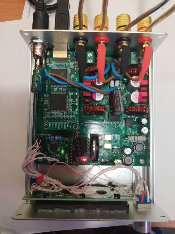

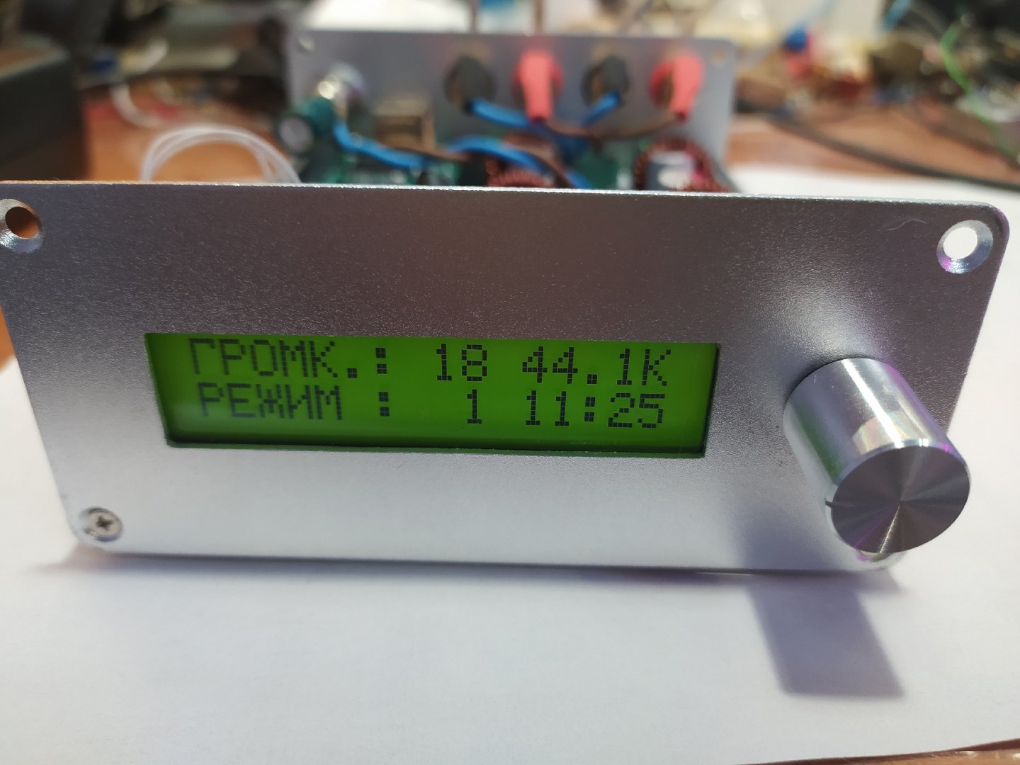

Доделал свой усилитель, наконец.
Вроде бы всё устраивает. Звук приятненький такой.
Впервые попробовал 4-ёхслойную плату. Также впервые попробовал переставить генераторы из аманеры поближе к приёмнику I2S сигнала. Всё получилось, но нужно чтобы на момент включения компьютера (от USB которого запитана аманера) генератор уже работал. Иначе аманера может и не запуститься как надо. Но так как у меня усилитель-часы, то этот вопрос в принципе не стоит. Часы-то всё время должны быть запитаны, а вместе с ними и один из генераторов всё время работает. https://www.youtube.com/watch?v=tb2XIfKGunU&t=4s

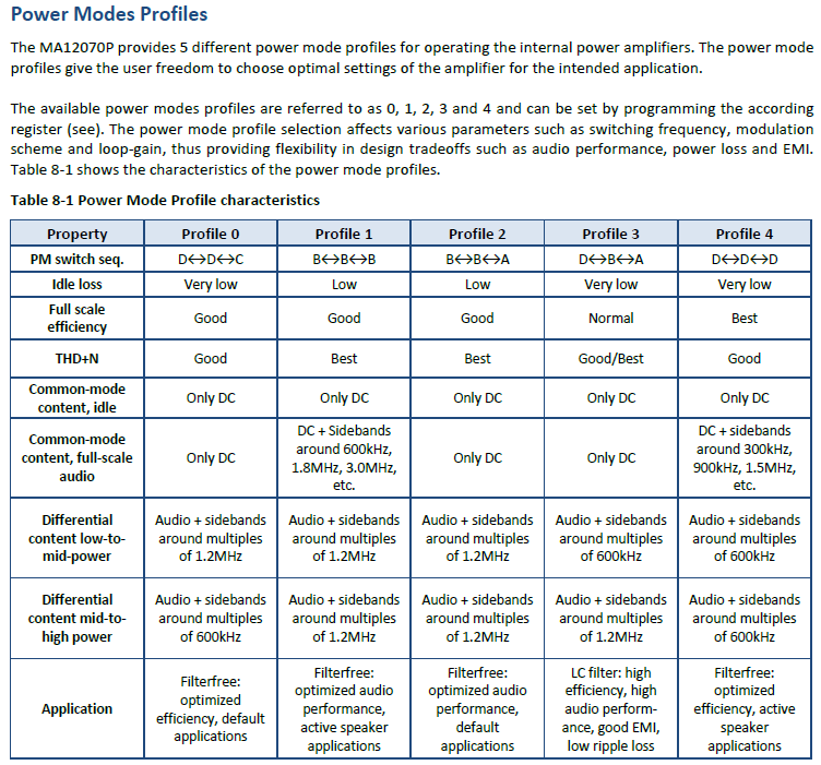

А что за режимы 1.2.3?

Alex писал(а): 28 янв 2024, 10:46 А что за режимы 1.2.3?
Это из даташита на MA12070
Без имени.png (123.57 КБ) 4004 просмотра
Там разные способы модуляции переключать можно. На звуке они сказываются несколько. Можно пощелкать и подобрать на свой вкус: что душе ближе :lol:
