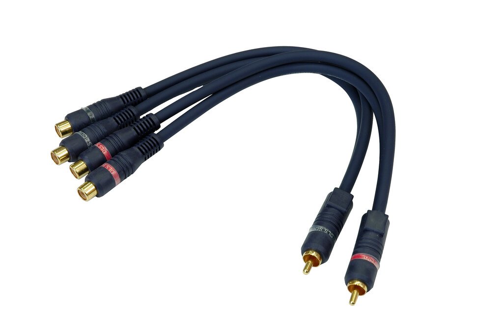

У меня мой сабвуфер имеет только линейный вход LFE (высокоуровневых входов нет). Каким образом его можно будет подключить к данной плате? Частоту среза и относительную громкость самого сабвуфера буду настраивать на сабвуфере.

с источника разветвитель, не?

Сумматор на ОУ. ± 12В на плате имеется
