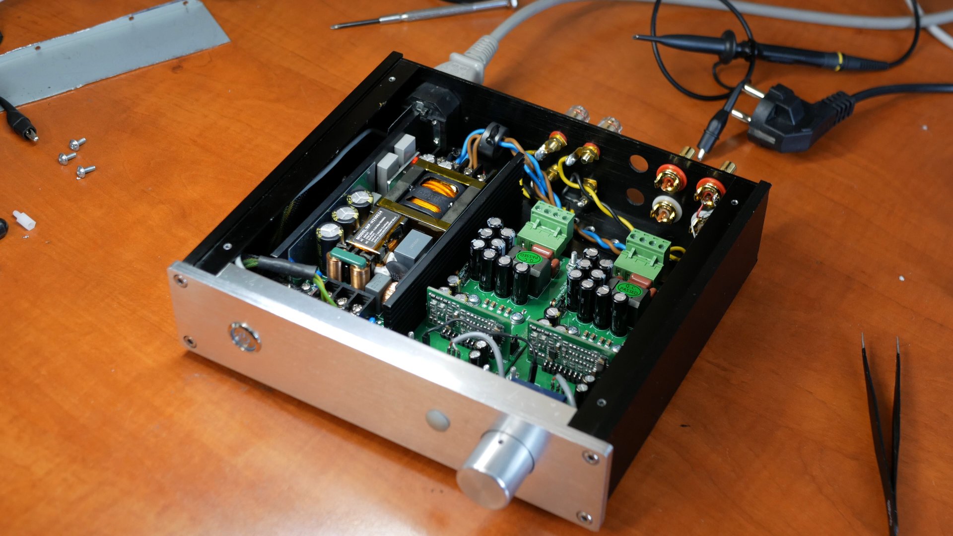

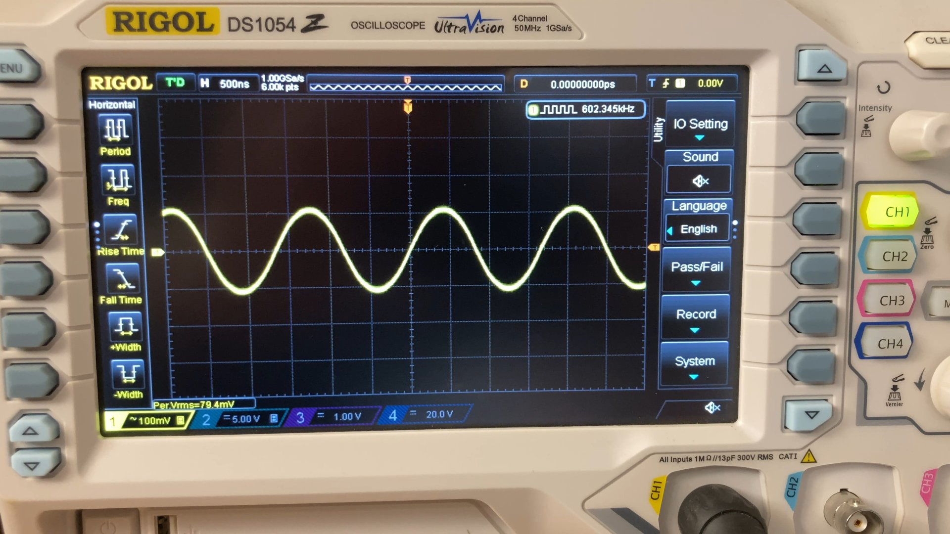

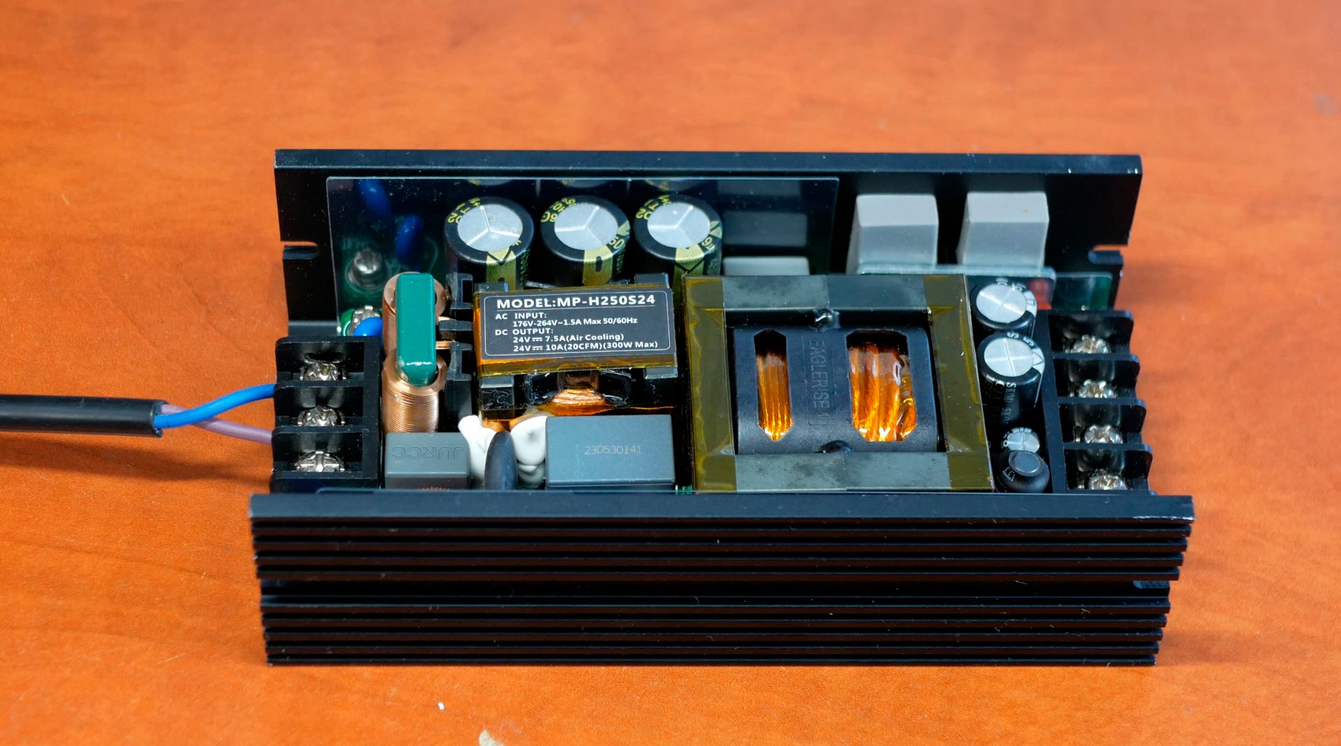

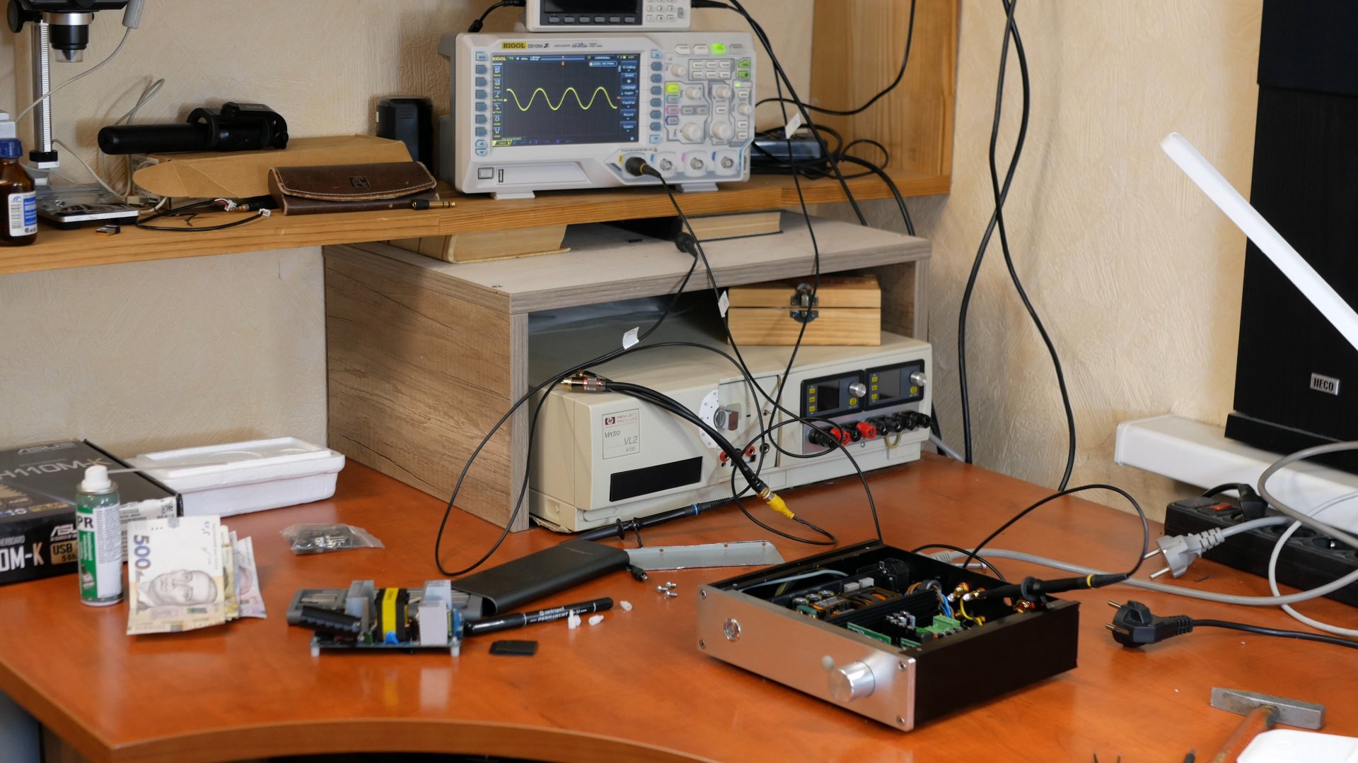

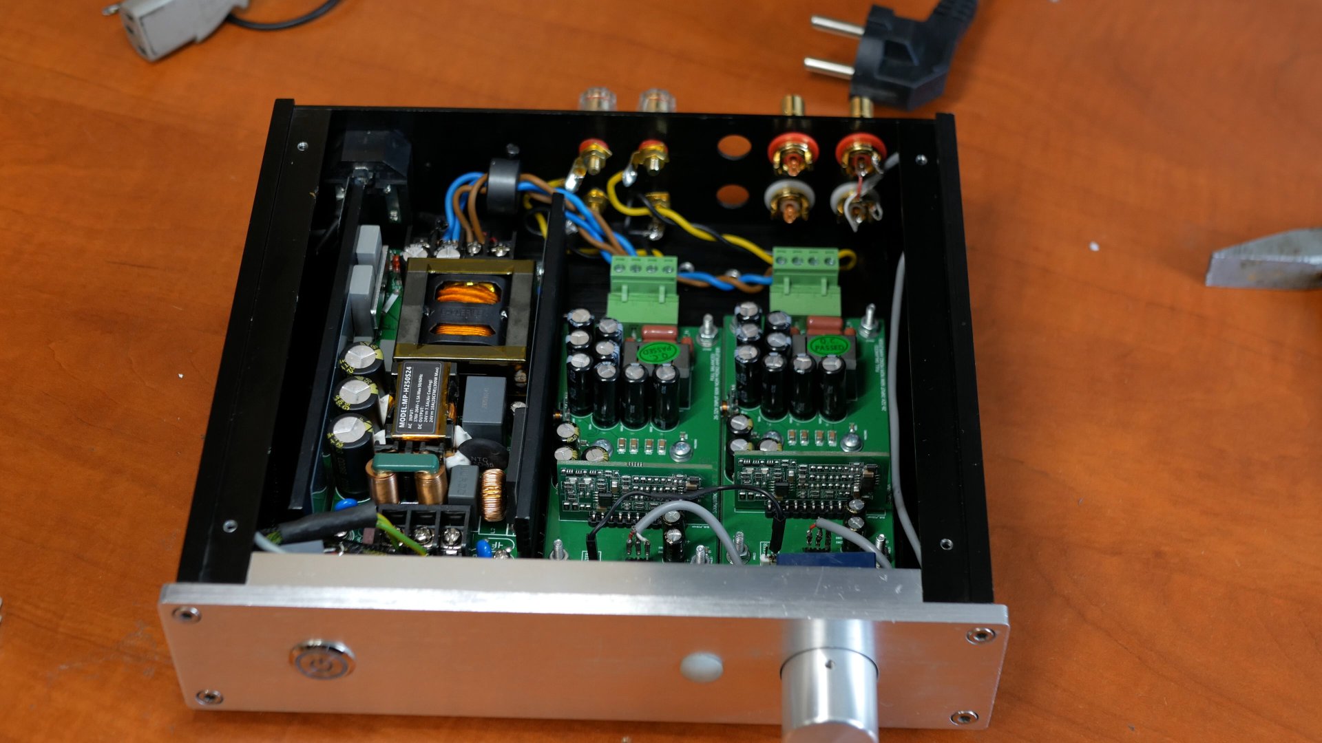

Понравился мне этот усилитель, но моему внутреннему перфекционисту не давало покоя помехи на несущей частоте от блока питания. То что это не влияет на звук это понятно, но хочется вот красоты.
Поэтому я заказал еще один блок питания, который теоретически даст мне красоту на осциллографе. Блок на 250 Вт 24 Вольта.
Блок покупал здесь
По размеру блок практически такой же, как и тот, что стоял до этого, поэтому проблем с установкой не возникло.
Напряжение на блоке питания можно регулировать до 27 Вольт, я себе выставил 25 Вольт. Короче смотрим несущую с "разгоном" и обычной работой плат.
Получилось красиво, как я и хотел, помех в сигнале не обнаружено, стоит ли это дело 25$ понятия не имею, но зато я доволен. И бонусом усилок перестал клиповать на максимальной громкости.

Есть там стабилизация, имею такой БП, перестроил с 48 до 32.
Контроллер тут комбинированный, PFC+LLC TEA2016.

Короче вот картина шумов с новым блоком питания
Вот шум со старым блоком питания за 8 баксов.
