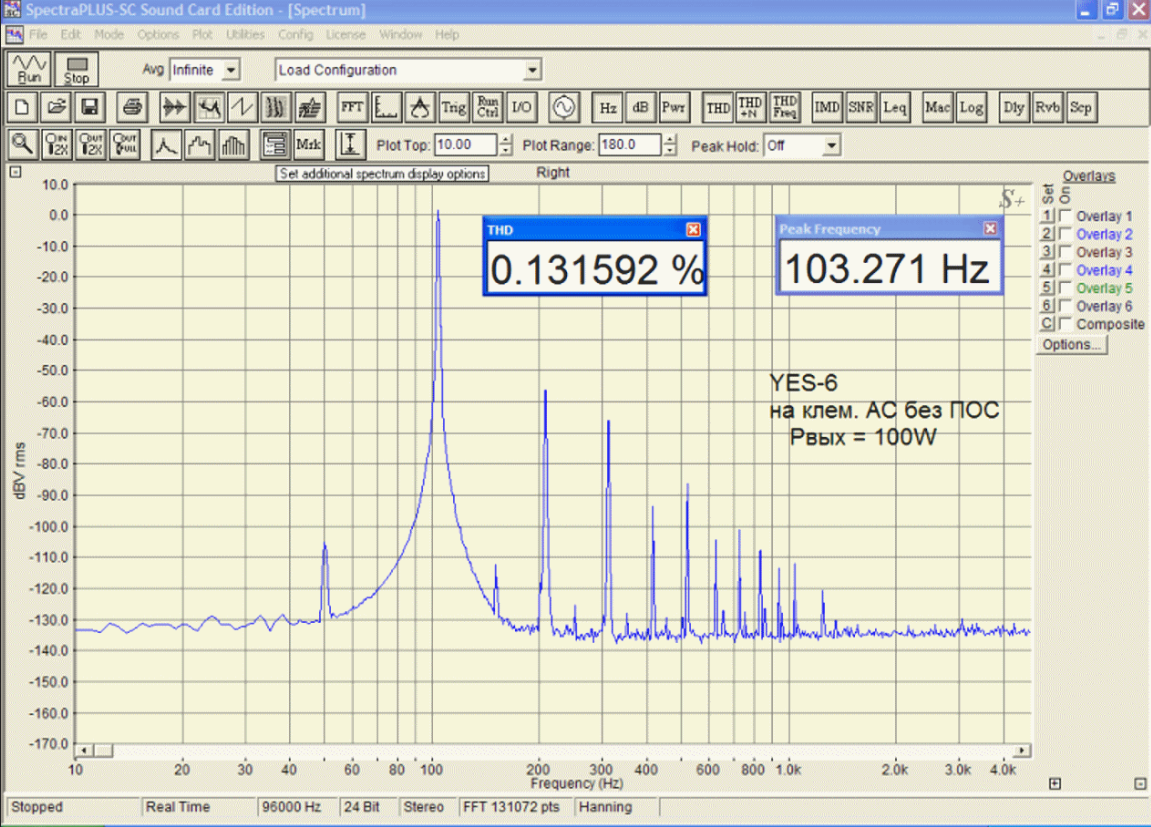

uriy писал(а): 13 фев 2024, 00:08 Кстати, свистнул с другого форума. Замер Кг на клеммах АС.
ПОС Крылова для YES. Разница в 2 порядка впечатляет.
Более 20 лет назад собирал суховский ВВ-89 с компенсатором (ныне «кабелечистка»).
Измерений тогда не делал, но на слух разницу в звуке не уловил. Может из за того что провода были длиной 2м и сечением 2,5см². Эффектные суховские осциллограммы были сняты для 20-ти метрового кабеля с сечением 0,5см².
А сейчас прогресс, уже не фото с осциллографа а графики Кг выкладывают.
Вот только одно непонятно, какая польза динамику, если ПОС (ООС) линеаризирует искажения на клеммах АС, которые этот самый динамик и создаёт. От этого Кг по звуковому давлению уменьшиться? Может кто то выкладывал подобные измерения?
Но вот если учитывать что гармоники от противо-ЭДС НЧ динамика, через клеммы АС попадают в СЧ динамик, то вариант биваринга некая панацея. Ещё лучше биампинг.
Хотя, если посмотреть на график , то при мощности на АС 100Вт, 2-я и 3-я гармоники от 100Гц, находятся на уровне -60дБ. На меньших мощностях, они существенно ниже. Будут ли они слышны в СЧ динамике – вопрос.

Justas* писал(а): 16 фев 2024, 00:10 Вот только одно непонятно, какая польза динамику, если ПОС (ООС) линеаризирует искажения на клеммах АС, которые этот самый динамик и создаёт. От этого Кг по звуковому давлению уменьшиться? Может кто то выкладывал подобные измерения?
Вот именно, далеко не факт что компенсация Кг на клеммах не усугубляет ситуацию на выходе динамика ещё больше. Я как раз и закинул оппоненту что измерения на клеммах не есть объективными так как мы не видим что творится с Кг на выходе динамика. Оппонент сказал что выход динамика это не его огород и он туда с приборами не ходит, а использует свой слух. Спровоцировать оппонента сделать и показать измерения на выходе динамик не увенчались успехом. :D
Justas* писал(а): 16 фев 2024, 00:10 Но вот если учитывать что гармоники от противо-ЭДС НЧ динамика, через клеммы АС попадают в СЧ динамик, то вариант биваринга некая панацея. Ещё лучше биампинг.
И да, и нет, думаю в каждом конкретном случае нужно рассматривать ситуацию с уровнем искажений наведённых на проводах АС.
Уровень тока искажений от НЧ динамика сильно зависит от самого динамика и режима его работы ну и фильтр там немного пляшет, не спроста на приведённой оппонентом картинке указана мощность 100Вт и частота 100Гц, сильно похоже на то, что катушку НЧ динамика вывели за магнитный зазор что бы НЧ динамик как можно больше искривил потребляемый ток.
Justas* писал(а): 16 фев 2024, 00:10 Хотя, если посмотреть на график , то при мощности на АС 100Вт, 2-я и 3-я гармоники от 100Гц, находятся на уровне -60дБ. На меньших мощностях, они существенно ниже. Будут ли они слышны в СЧ динамике – вопрос.
На разумных мощностях и не очень длинных проводниках до АС, уровень гармоник пролазящих через сопротивление провода в СЧ канал будет пренебрежимо мал, по отношению к уровню который излучает сам НЧ динамик, но аудиофилам то пофиг, они то слушают ушами и слышат как фаза луны влияет на звук, а чего уж тут говорить о гармониках на проводах.

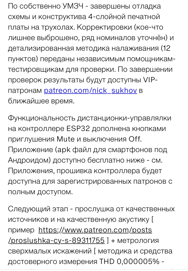

Очень прикольно сделано, если вы хотите узнать характеристики и результаты тестировання нового усилителя Сухова вы должны платить.
У меня все.

IT-Prof писал(а): 18 фев 2024, 19:50 Очень прикольно сделано, если вы хотите узнать характеристики и результаты тестировання нового усилителя Сухова вы должны платить.
У меня все.
Полностью согласен!
Все это видео сплошной толстенный тролинг и прикольная рекламная компания, начать хотя бы с того, кто помнит Сухова с его ВВ. Сделано это специально и ошибки ЖИРНЕНЬКО так выпячены, а так все возмутились полезли вспоминать, чегото доказывать, ну мы же умнее чем Сухов.
Достаточно вниматьльно посмортеть видео после построения модели Micro-Cap и запуске симуляции (начиная с 9 минуты видео) -все можно видео закрывать. :lol:
