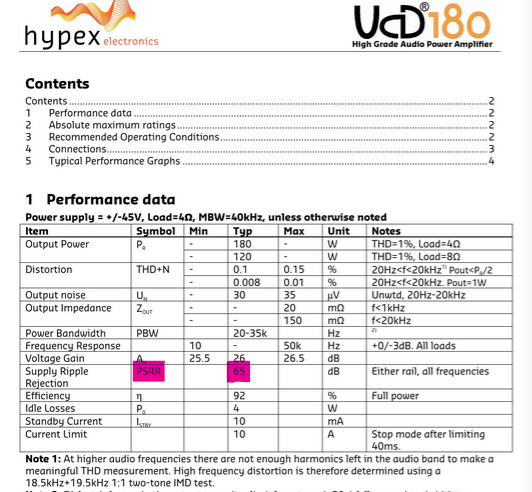

Re: Недоліки підсилювачів класу D
Правильно было бы сказать,что искажения выходного каскада типичного усилителя класса Д, без какой-либо особой оптимизации, на кремниевых транзисторах общего применения, получается в районе 0,2% примерно.Т.е. с разомкнутой цепью ОС. В диапазоне до 20% мощности даже еще меньше. т.е. даже простой UcD с 30дБ петлевого усиления обеспечивает вполне приличное звучание.
Коллега Electrovoicer на современных ключах (модуль Revogan8020 )получил дополнительный прирост в 20дБ.
Кстати, PSRR UcD не 30дб, как утверждает Сухов, а не менее 65.

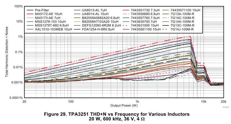

Тов. Сухов, ссылаясь на статью с сайта Purifi о вреде гистерезиса катушки выходного фильтра с ферромагнитным сердечником, сказал не всё. В конце, там пишется:
Предоставленный самому себе, гистерезис создает в звуке узнаваемую зернистую текстуру, покрывало фузза, которое всегда остается по эту сторону слышимости, дразнящее и приводящее в бешенство, как зуд, который невозможно почесать.
Вот почему мы приложили столько усилий, чтобы удалить его из наших усилителей и динамиков.
И уже в следующей статье рассказывается как эту проблему успешно побороть (смешанная обратная связь и полная обратная связь с выхода).
Кстати, мануал к TPA32** предлагает использовать дополнительную ООС с выхода (PFFB). К сожалению, китайцы этим не заморачиваются.
Да в общем то и ферромагнетики бывают разные

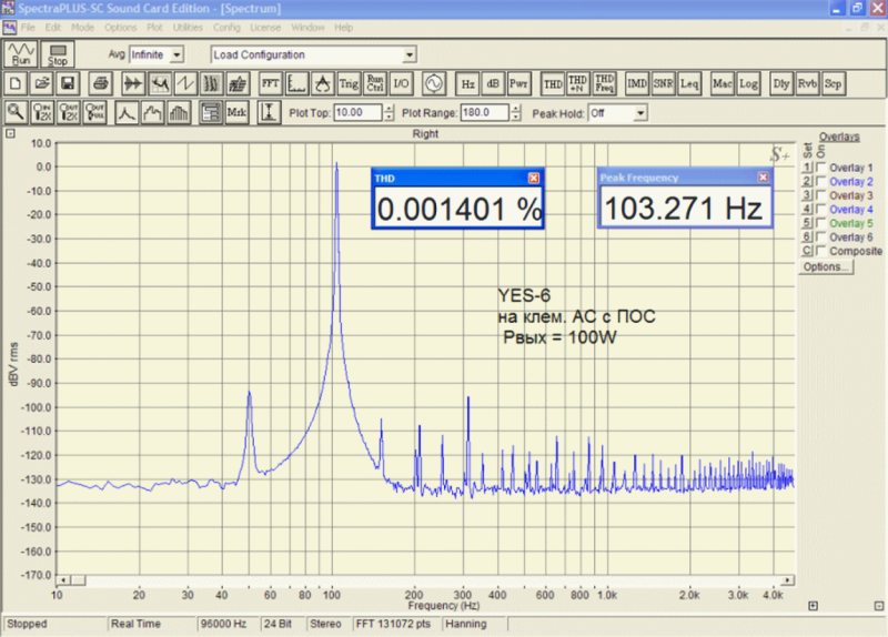

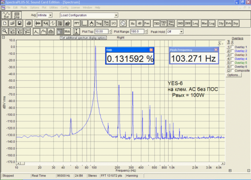

Justas* писал(а): 12 фев 2024, 22:19 И вот интересно, сколько нулей после запятой останется у усилителя с Кг 0,00000… после прохождения через ФНЧ пассивных АС. А катухи там знатные, особенно на НЧ. И в основном с сердечником.
Кстати, свистнул с другого форума. Замер Кг на клеммах АС.
Суть в том, что АС генерирует свой кривой ток который ей нужно слить в УНЧ, а на её пути встречается соединительный шнурок на котором видно падение напряжения от реактивного тока АС, длин шнурка 1,5м, ну вот человек ввёл соединительный провод в ООС усилителя (он её ПОС назвал) и показывает результат уменьшения Кг на выводах АС, я эт к тому, что усилитель может и выдать кучу нулей после запятой, только толку от этого мало будет если внимательно рассмотреть все подводные камни....
