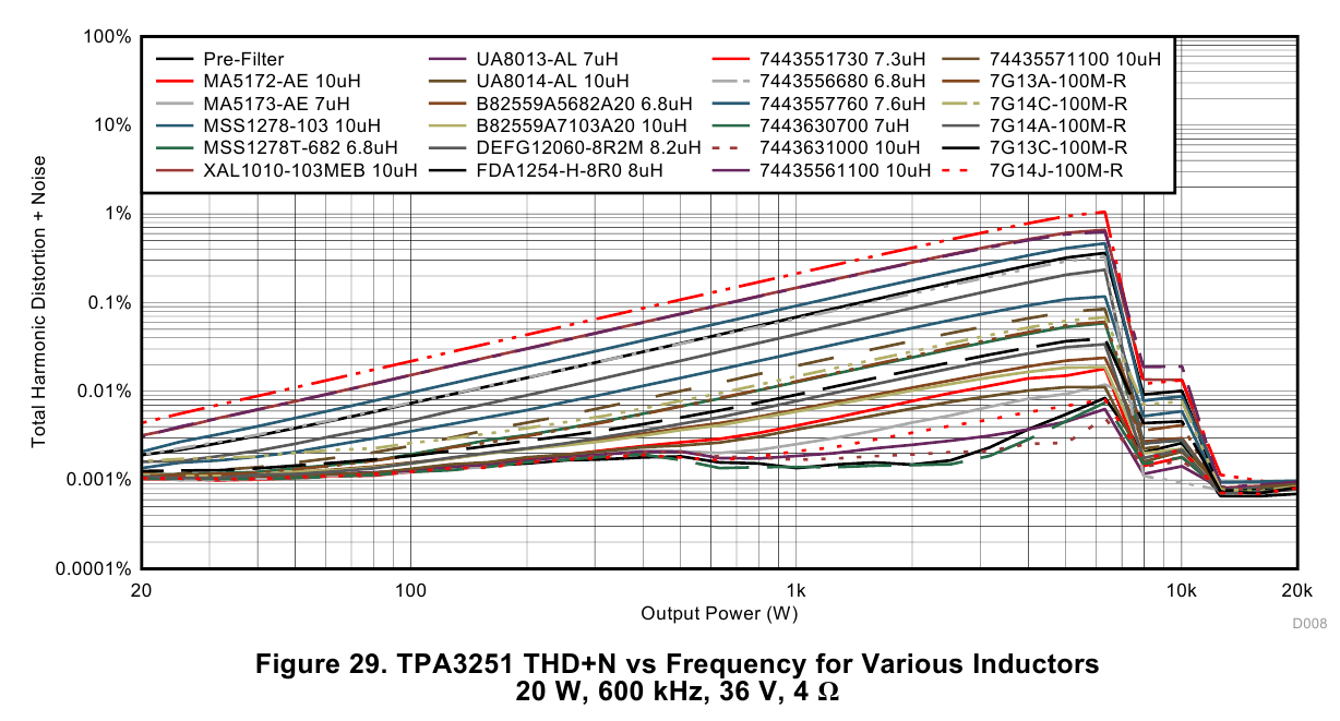

Правильно было бы сказать,что искажения выходного каскада типичного усилителя класса Д, без какой-либо особой оптимизации, на кремниевых транзисторах общего применения, получается в районе 0,2% примерно.Т.е. с разомкнутой цепью ОС. В диапазоне до 20% мощности даже еще меньше. т.е. даже простой UcD с 30дБ петлевого усиления обеспечивает вполне приличное звучание.
Коллега Electrovoicer на современных ключах (модуль Revogan8020 )получил дополнительный прирост в 20дБ.
Кстати, PSRR UcD не 30дб, как утверждает Сухов, а не менее 65.
