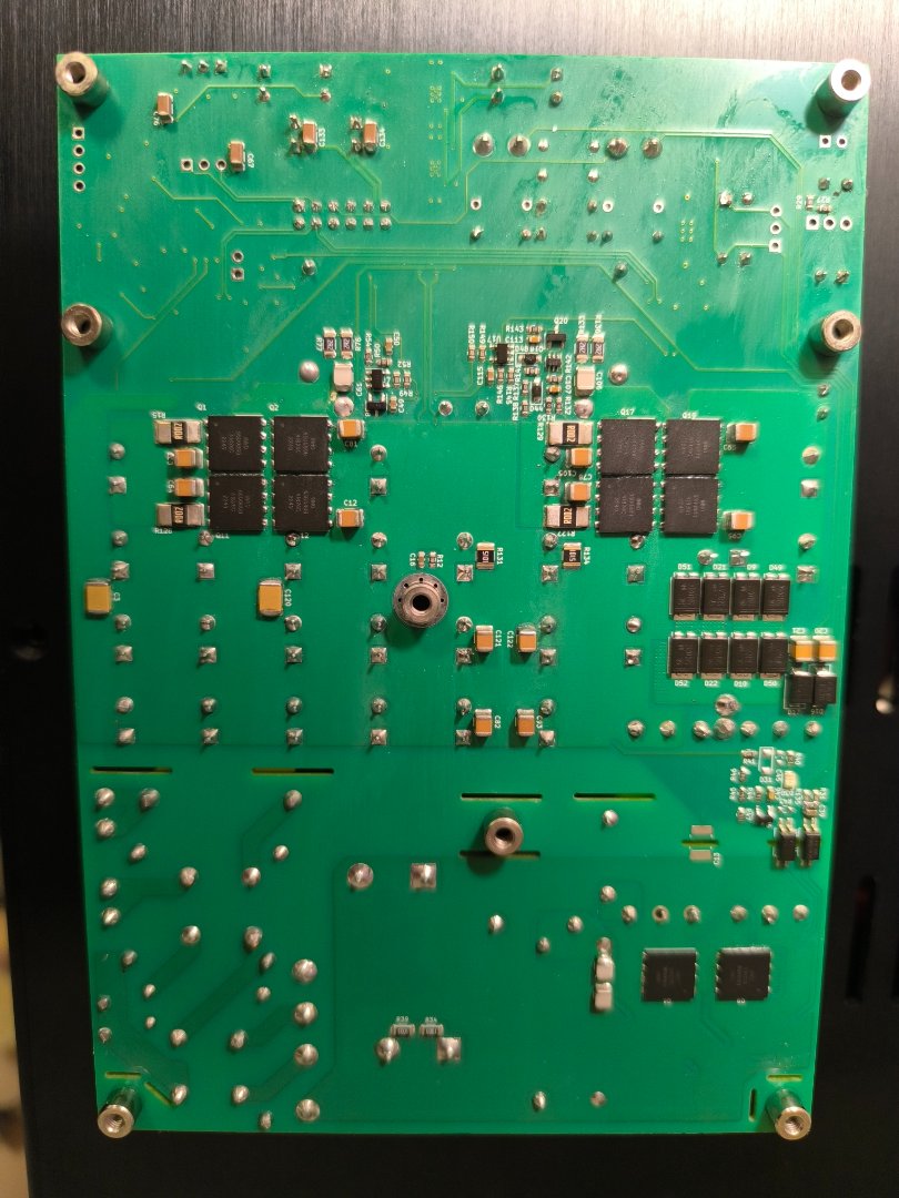

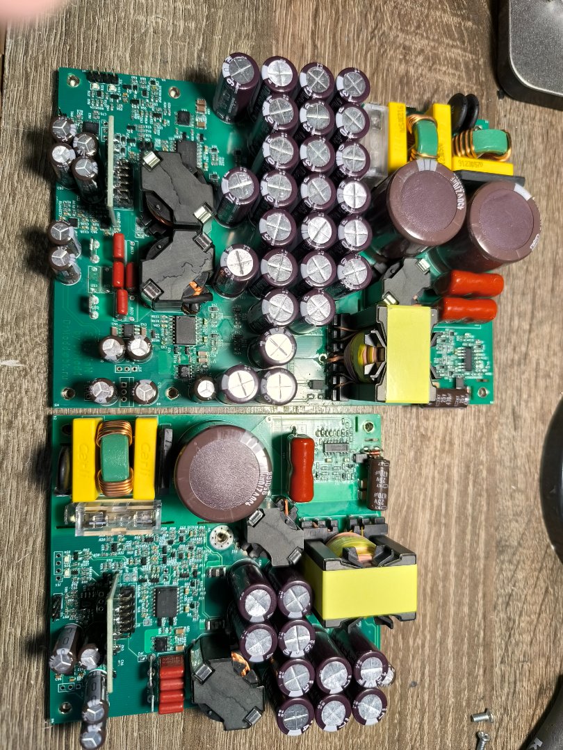

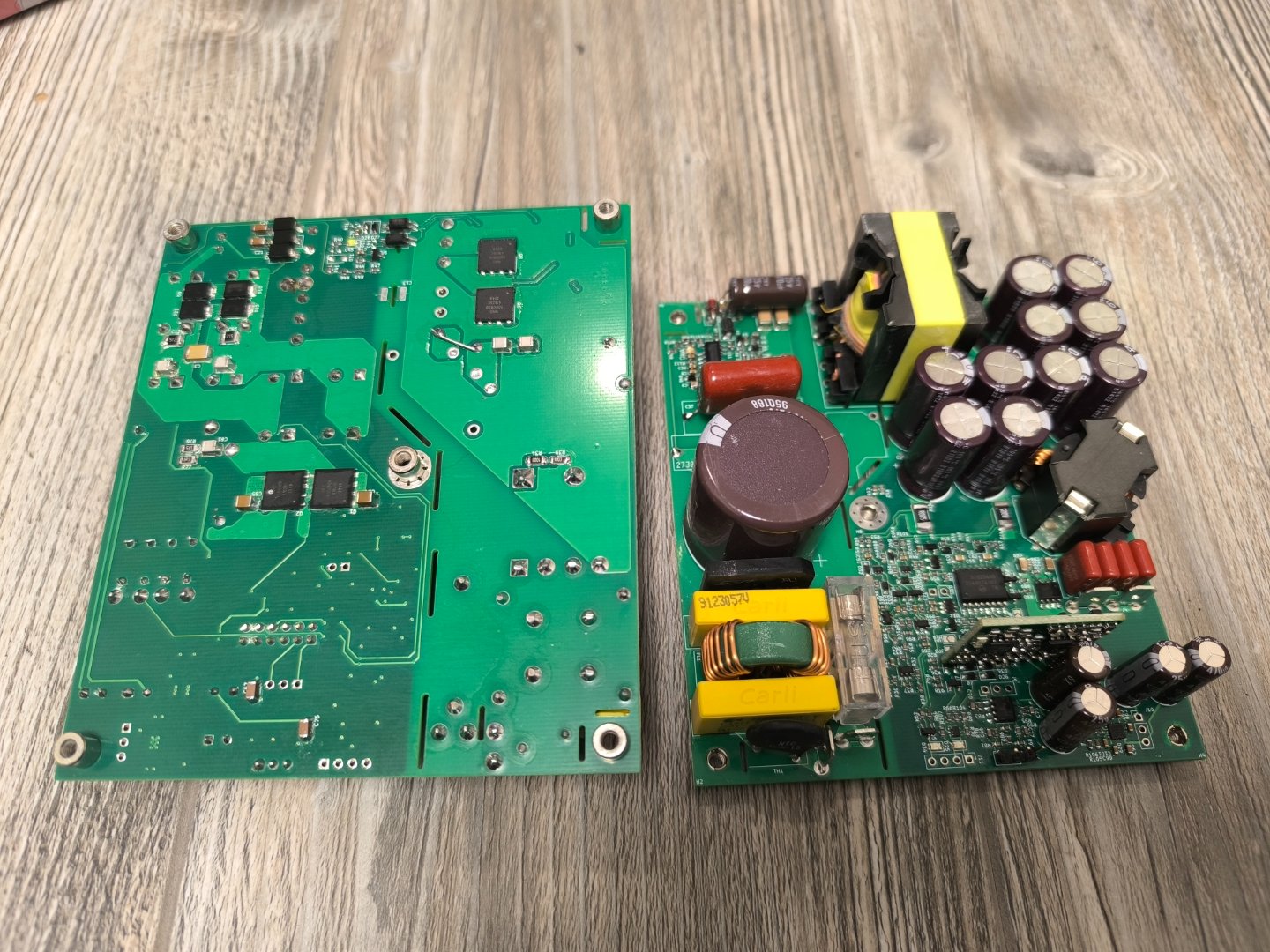

Закончил один из проектов.
Мост на GaN с двухполярным питанием.
Блок питания работает на частоте 175 килогерц, усилитель на 750.
Плата 4слоя, 70 микрон медь.

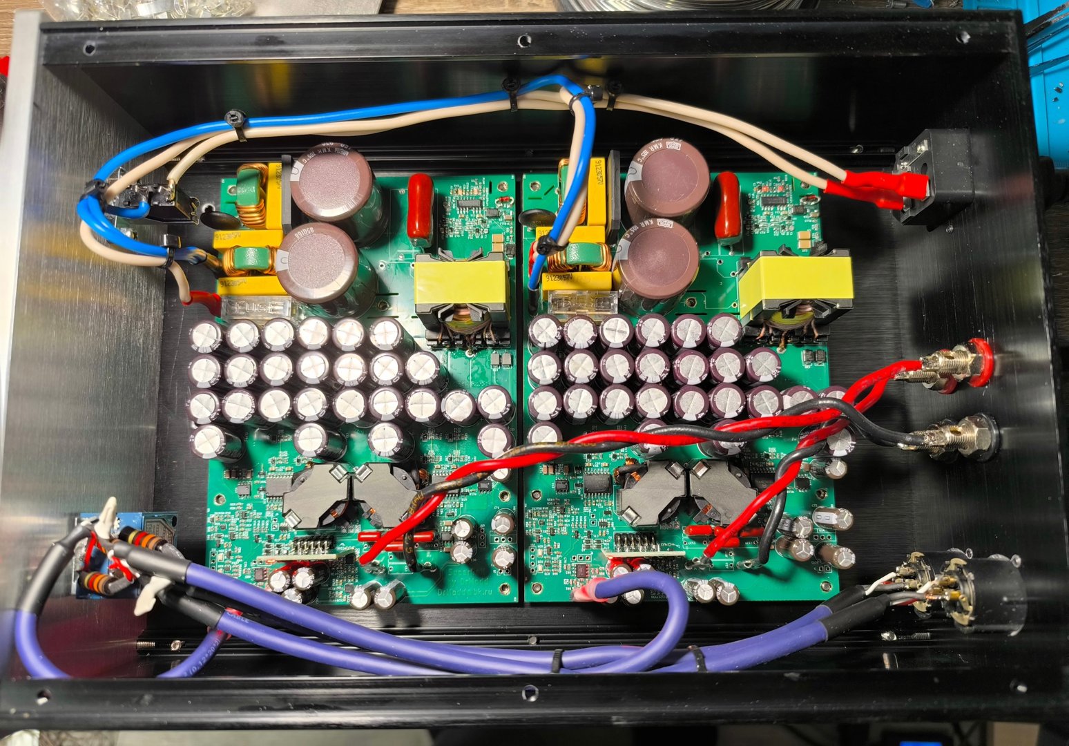

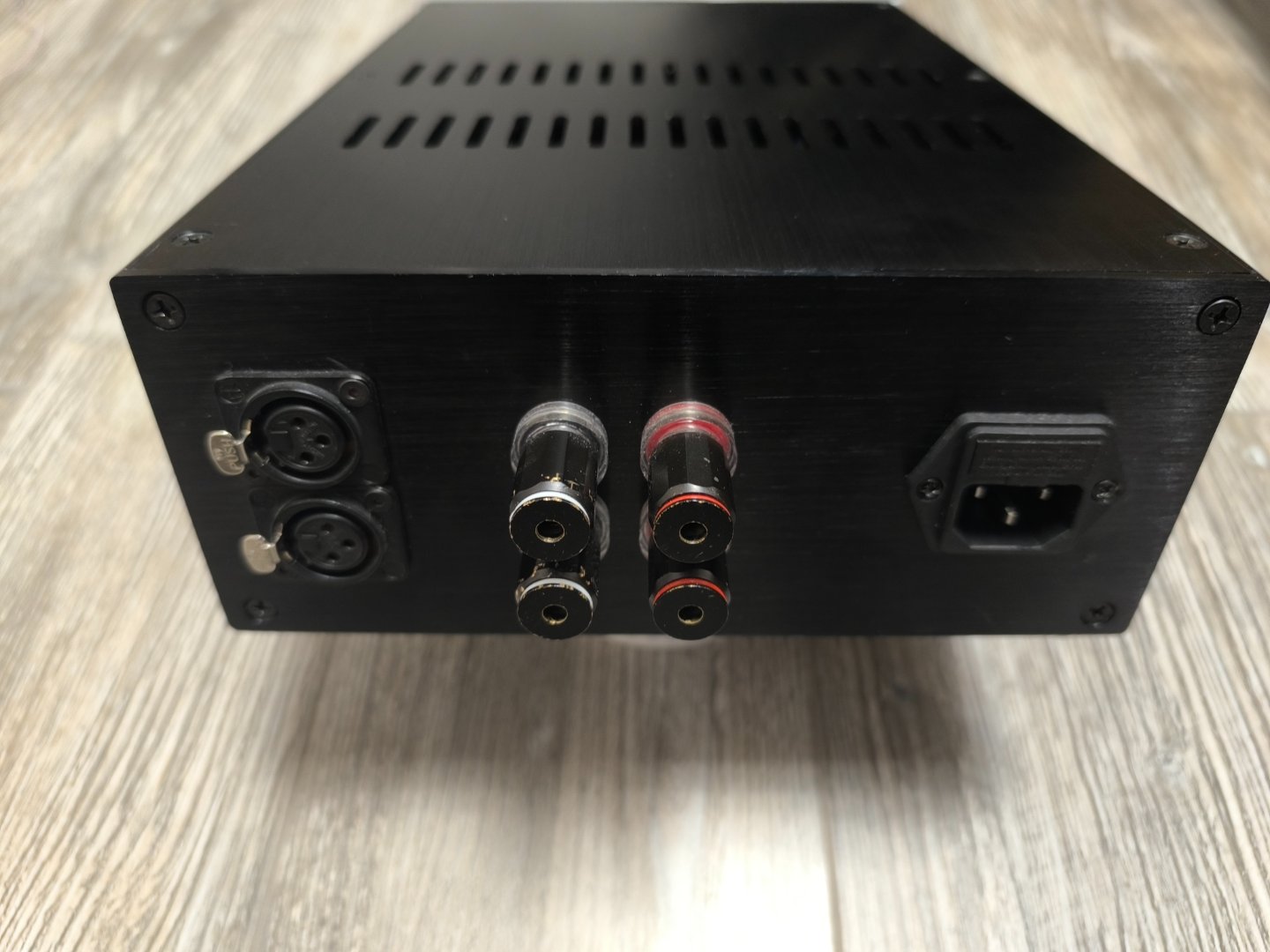

Упаковал в корпус, слушаю.

Серйозна заява)) Поздоровляю з виконанням такого серйозного проекту)
Напишіть ТТХ.
Заміри спектру гармонік проводили?
Яка, приблизно, вартість по деталям?
На яку потужність вбудований БЖ? Чому немає коректора потужності?

Спасибо)))
Да особых измерений не делал, 0,0005 на 10 ваттах примерно.
Мощность, до видимых искажений синуса по ослику выдавил около 500 ватт на 8 ом, и через несколько секунд отключился по теплу.
По деталькам не прикидывал, но не сильно дешовый получился.
ККМ как мне кажется в аудио не нужен. Хотя мысли были сделать.

Круто! Поздравляю!

Спасибо Саш.
Единственное, что я в этом усилителе сделал "неправильно" - это выбрал капризный контроллер БП, NCP13992.
Но он в рекомендованных у производителя транзисторов. Гораздо удобнее был бы старый добрый L6599.

Шикарно и видно, что на питании не экономили.

Подскажите пожалуйста, какие размеры платы вышли?

Как то так

Не хило, 170х120мм довольно компактно вышло, что за топология используется? Пурифай? Полные замеры будут? Очень интересный аппарат, пощупать бы... И хотелось бы узнать чистую мощность без клипа и процент искажений на максимуме без клипа,в общем ждем полноценные тесты да и цену конечно же интересно знать... Короче все интересно, выкладывай все что есть)))

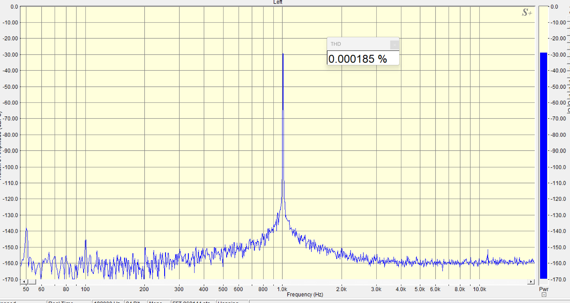

Дошли руки сделать замеры
10 и 20 вольт

Очень симпатично выглядит

Отлично получилось, поздравляю!

Спасибо парни! Я сам рад такому результату.
Теперь надо научится REW измерять.

Да неужели, наконец-то замеры! А на 500вт какие искажения будут?? Ну в смысле максимальная мощность без клиппа.

500 ватт пока никак не измерить((( Жду резисторы для делителя.
