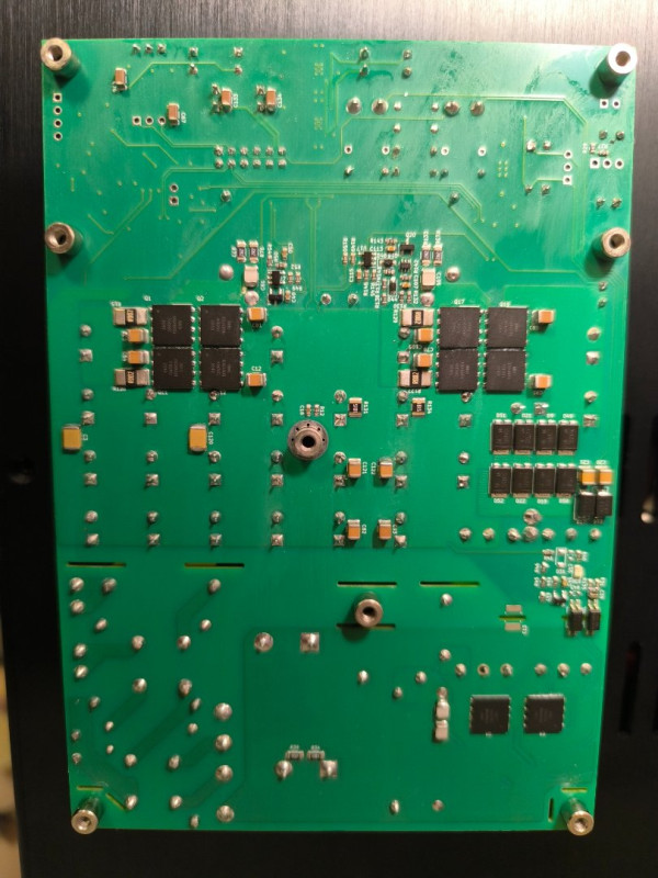

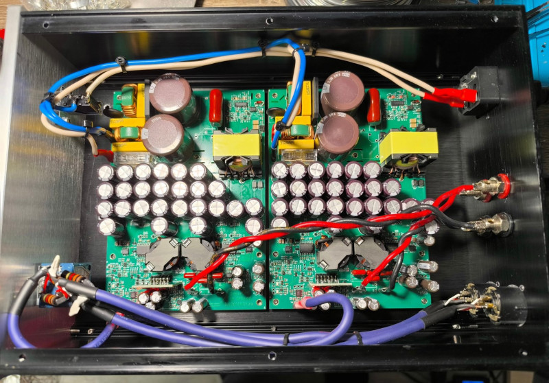

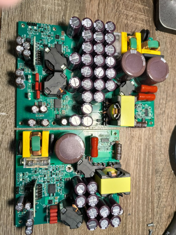

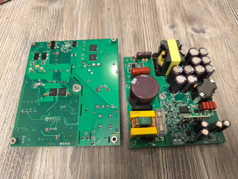

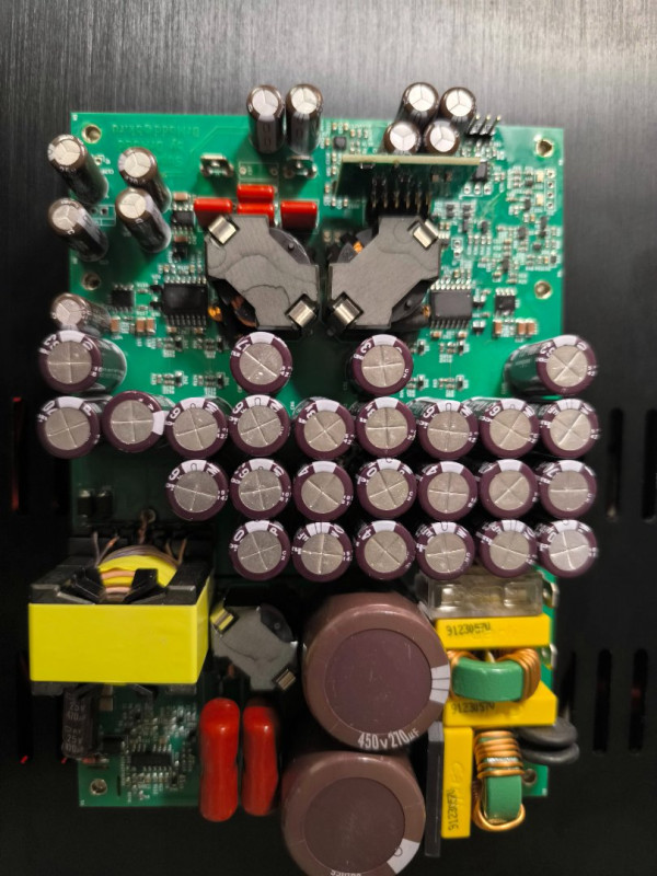

Закончил один из проектов.
Мост на GaN с двухполярным питанием.
Блок питания работает на частоте 175 килогерц, усилитель на 750.
Плата 4слоя, 70 микрон медь.

Re: Мостовой усилитель на GaN транзисторах.
Серйозна заява)) Поздоровляю з виконанням такого серйозного проекту)
Напишіть ТТХ.
Заміри спектру гармонік проводили?
Яка, приблизно, вартість по деталям?
На яку потужність вбудований БЖ? Чому немає коректора потужності?
Напишіть ТТХ.
- Сообщения: 189
- Стаж: 5 лет 2 месяца
- Репутация: 103
Спасибо)))
Да особых измерений не делал, 0,0005 на 10 ваттах примерно.
Мощность, до видимых искажений синуса по ослику выдавил около 500 ватт на 8 ом, и через несколько секунд отключился по теплу.
По деталькам не прикидывал, но не сильно дешовый получился.
ККМ как мне кажется в аудио не нужен. Хотя мысли были сделать.

Круто! Поздравляю!drmodd писал(а): 27 фев 2024, 19:55 Закончил один из проектов.
- Сообщения: 189
- Репутация: 103
Спасибо Саш.
Единственное, что я в этом усилителе сделал "неправильно" - это выбрал капризный контроллер БП, NCP13992.
Но он в рекомендованных у производителя транзисторов. Гораздо удобнее был бы старый добрый L6599.
Шикарно и видно, что на питании не экономили.drmodd писал(а): 27 фев 2024, 19:55 Закончил один из проектов.

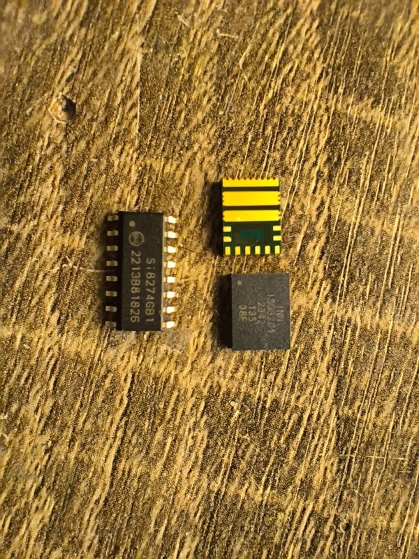

Заказал прикольные драйверы+GaN https://ynsk.shwebspace.com/uploads/202 ... ev_1.0.pdf, полумост с драйвером, ISG320, 100 вольт, 60 ампер.
Хочу сделать что то типа PTERO, Юр, нужны будут твои консультации, если ты не против.

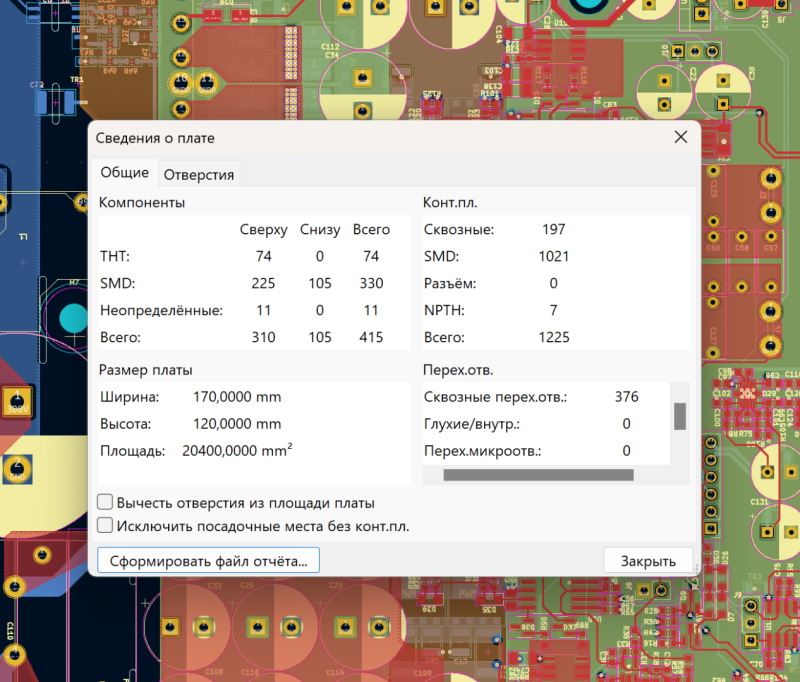

Подскажите пожалуйста, какие размеры платы вышли?
- Povsednevshik27
- Сообщения: 15
- Стаж: 1 год 11 месяцев
- Откуда: Хабаровск
- Аудио система: FSP PNR PRO 700W(твиканый до 14.8v) + KICX KAP49 + WTM813 by A.Alexandrov + Sundown Audio SA12D4v3 55L 33Hz в экспо
Не хило, 170х120мм довольно компактно вышло, что за топология используется? Пурифай? Полные замеры будут? Очень интересный аппарат, пощупать бы... И хотелось бы узнать чистую мощность без клипа и процент искажений на максимуме без клипа,в общем ждем полноценные тесты да и цену конечно же интересно знать... Короче все интересно, выкладывай все что есть)))
Какой коэффициент усиления? Какая чувствительность по входу? Мой пред 1,2 Вольта выдаёт всего.
- Сообщения: 189
- Репутация: 103
Для себя сделал в 20 раз.
Можно и больше , можно и меньше.

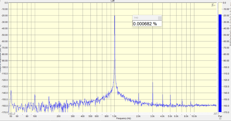

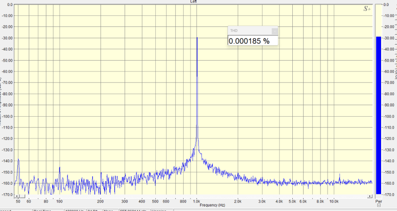

Дошли руки сделать замеры
10 и 20 вольт
10 и 20 вольт
