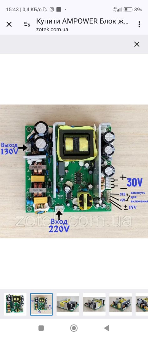

Изображение Добрый день кто-нибудь пробовал такой блок питания? Подойдёт на первое время?
Сообщения: 189
Стаж: 5 лет 5 месяцев
Репутация: 103
Сообщение drmodd »
Вроде неплохой, резонансник.
