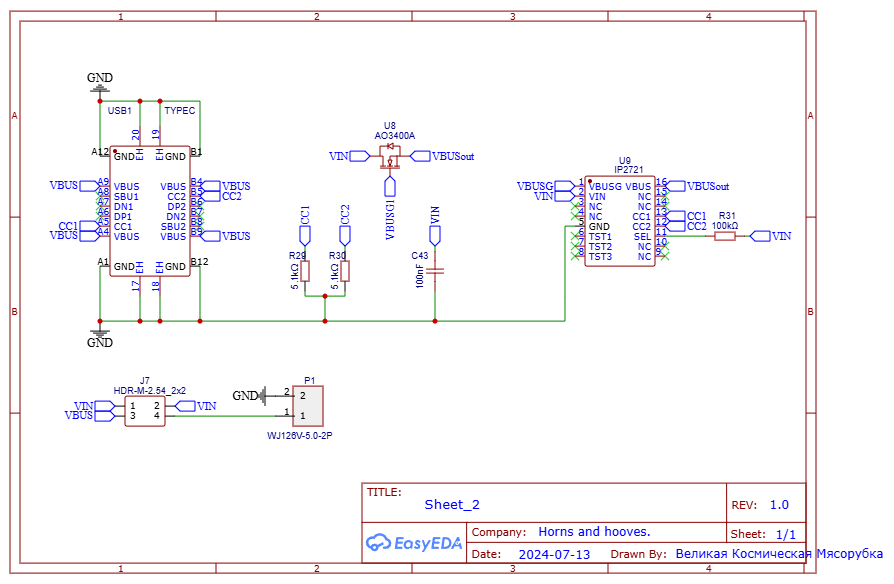

А для 20 вольт используй PD триггер, я в свое время такой использовал для питания паяльника TS100 от GaN зарядника.

Виталий, спасибо!
Да, я думаю мой товарищ имел ввиду PD триггер, я его не правильно понял, спасибо.
Буду разводить

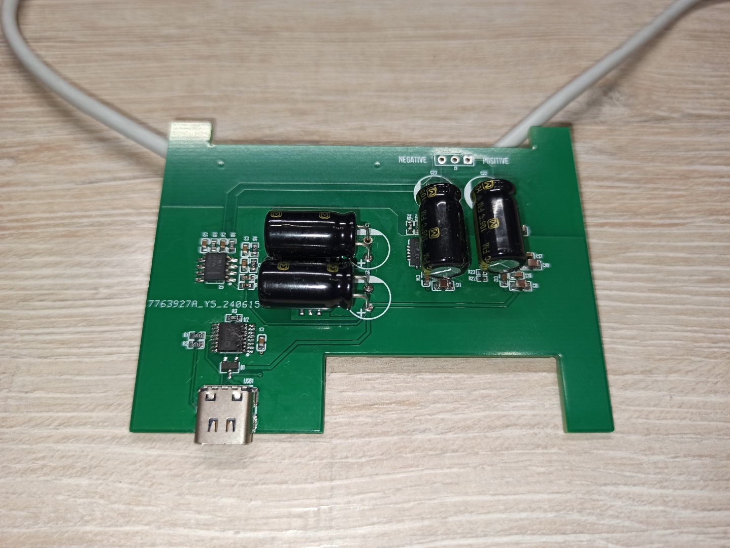

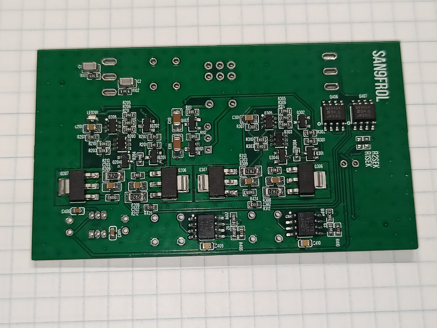

Распаял плату для питания ( уже не карманного усилителя
) Батарейки высаживает за час.
Спасибо Юрию за наставления.
На плате триггер для зарядки телефона. На микросхеме IP2721.
Схема "виртуальной земли".
Стабилизаторы TPS. TPS7A4701. TPS7A3301. Настроил на +-9,5в
Жду усилитель от друга обратно и проверю как это все будет работать вместе)

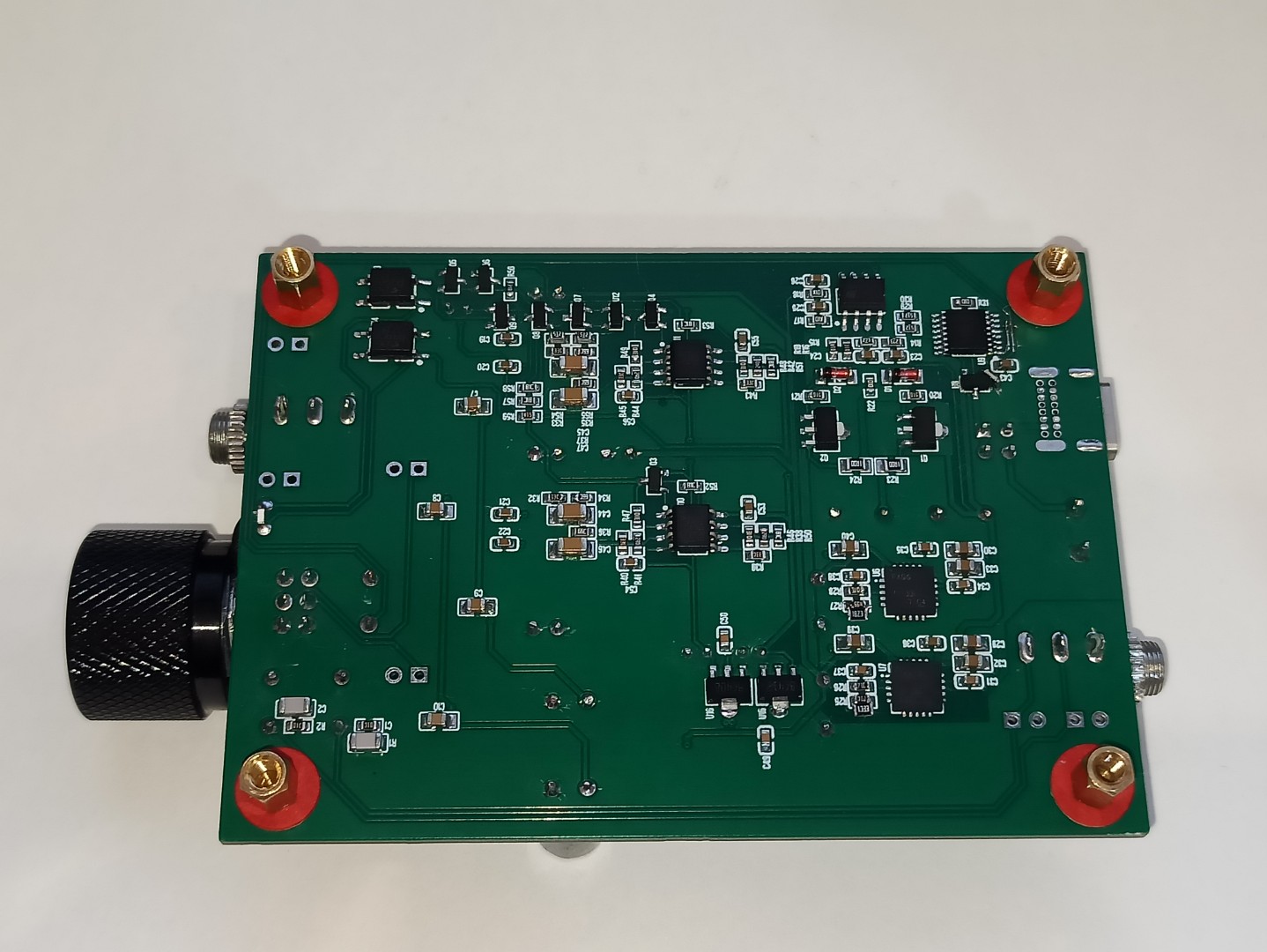

Решил сделать еще один проект усилителя для наушников, за базу взял LME49600.
Срисовал схему с референса с lme49600, добавил защиту акустики, смеху питания с виртуальной землей.
Как и в прошлом проекте питать ум буду от зарядки телефона. Но на плате предусмотрел и подключение от другого источника постоянного тока 20-30в. С помощью виртуальной земли получаем двупалубное питание которое стабилизируется стабилизаторами TPS серии, в +/-9,5в.
Плата получилась двухслойной и относительно небольшой.
Ум запустился почти сразу после сборки, пришлось настроить защиту и стабилизаторы (мои расчеты оказались не верны)
Чтобы послушать усилитель, купил простенькие наушники, Sivga Oriole для начала так сказать
Импеданс 32Ом.
Играет громко, четка.
Был фон от регулятора громкости, припаял к нему провод от средней точки, фон пропал.
Ум ловит наводки, сначала не понял что за ерунда. Странные звуки присутствуют в ушах когда рг выкручен на минимум. Подумал что то неправильно сделал. Но подняв плату над столом повыше, посторонние звуки пропали.
Плате нужен корпус, экран. Тогда и нечего припаивать к рг не придется, у него будет общая земля с корпусом и платой.
