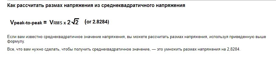

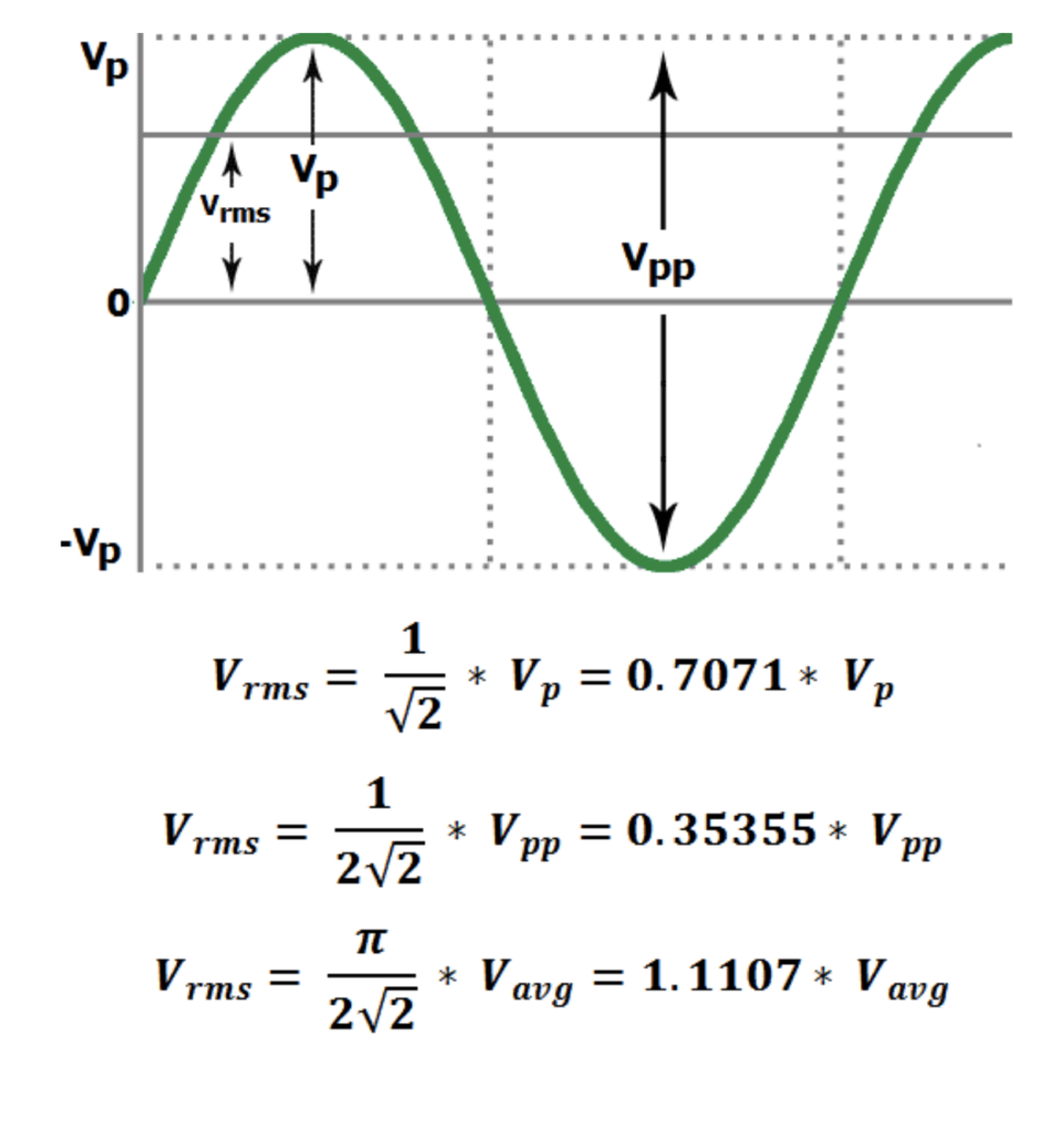

LinuxManiac писал(а): 11 июл 2024, 10:39 Звідки узявся множник "2" при розрахунку амплітуди? При діючому значенні напруги сигналу 1 вольт його амплітудне значення складає 1,414... вольта. Тому при зміщенні понад 1,414.. вольта (скажімо -1,5 вольта) такий сигнал "обробляється" лампою без проблем.
У коливальних системах взагалі амплітудою є максимальне відхилення величини показника від нульового значення (або ж, наприклад, коливаючогося маятника від центрального положення).
На осцилографі ми бачимо розмах подвійної пікової напруги. Хіба напруга не в такому виді прикладається до сітки лампи?
Хіба не повне амплітудне значення має поміститися на вхідних характеристиках?
Umax відкладається по обидві сторони від робочої точки.
Чи я вже все позабував?

"Нуль" на осцилограмі відповідає робочій точці на графіках ВАХ. Відхилення сигналу на 1,414 вольта у кожен бік охоплює "робочу полосу" значень від "0" до 2,828 вольта.
Ось приклад - при анодному навантаженні 30 кОм і анодному живленні 330 вольт (рожева пряма) та анодному навантаженні 22 кОм і анодному живленні 260 вольт (чорна пряма).
В першому випадку при робочій точці (Uk) -1,5 вольта зміщення, Ua = 140 V, Ia = 6 mA розмах неспотвореного сигналу на керуючій сітці - від "0" до 3 вольт (± 1,5 вольта амплітуди = близько 1,1 вольта діючої напруги) і, відповідно, розмах напруги на аноді - від 50 до 230 вольт, амплітуда сигналу на аноді близько 90 вольт (140 ± 90 = від 50 до 230 вольт).

LinuxManiac писал(а): 11 июл 2024, 11:33 "Нуль" на осцилограмі відповідає робочій точці на графіках ВАХ. Відхилення сигналу на 1,414 вольта у кожен бік охоплює "робочу полосу" значень від "0" до 2,828 вольта.
-Дякую! Зрозумів свою помилку. На графіках зазначено діючу напругу. Що б Ви порадили згідно до моєї проблеми ? Як загнати лампу в потрібний режим? По суті, як я писав, це 6Ж8 по всім важливим параметрам.

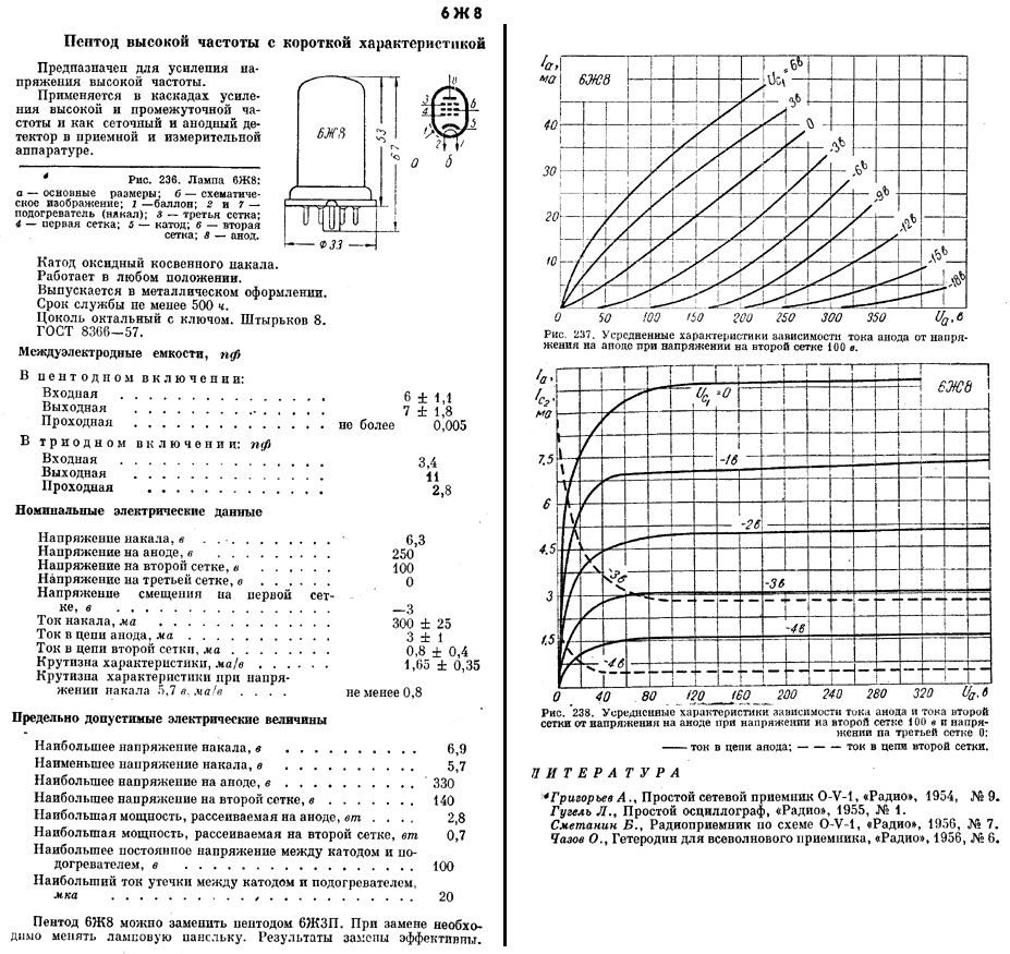

- На приведеному графіку від 6Ж8 зазначено 6 ма анодного току. Як це зрозуміти якщо в специфікації на лампу вказано що 3 ма - максимум?

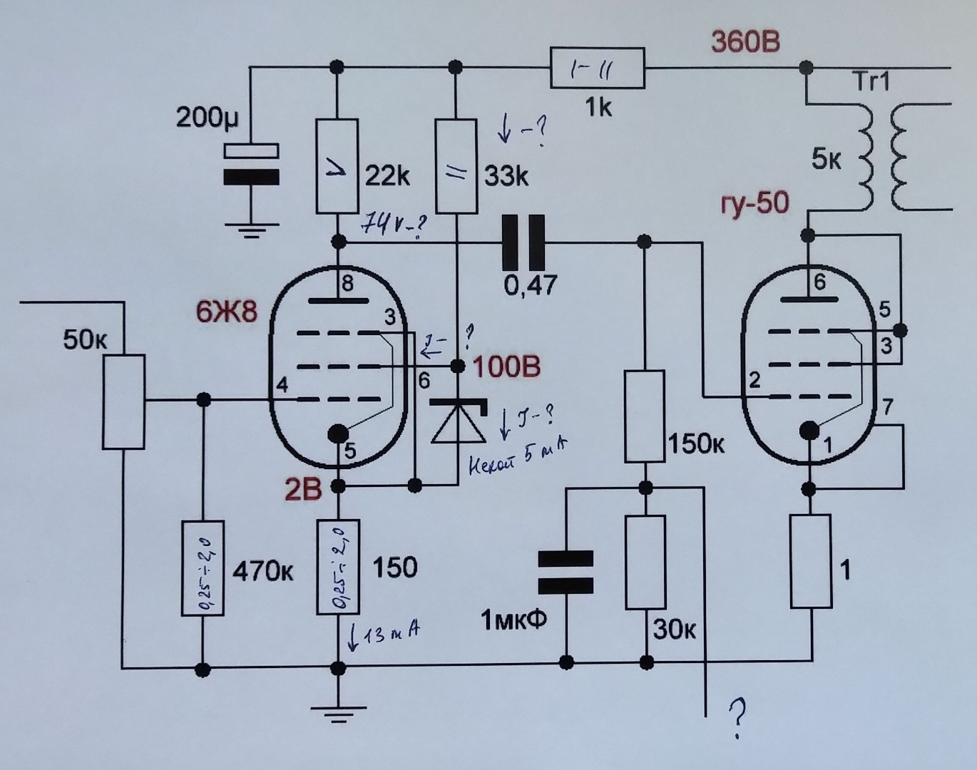

m-shara писал(а): 11 июл 2024, 13:57 - На приведеному графіку від 6Ж8 зазначено 6 ма анодного току. Як це зрозуміти якщо в специфікації на лампу вказано що 3 ма - максимум?
3 мА - це номінальний анодний струм за умови напрузі на аноді (Ua) 250 вольт. Максимальний же струм обчислюється виходячи із максимальної потужності, що може розсіюватися на аноді. Для лампи 6Ж8 це (див. специфікацію) 2,8 вата. Тож при напрузі на аноді 140 вольт, маємо 2,8 : 140 = 0,02 ампери (20 мА).
m-shara писал(а): 11 июл 2024, 13:57 ...Що б Ви порадили згідно до моєї проблеми ? Як загнати лампу в потрібний режим? По суті, як я писав, це 6Ж8 по всім важливим параметрам.
Повністю переробити обв'язку лампи 6Ж8 і зробити перший каскад як на оцій схемі (включаючи заміну резистора у ланцюгу анодного живлення з 39 на 1 кОм).
Стабілітрон у схемі на напругу 100 вольт, або ж зробити ділитель напруги із послідовних резисторів 10 та 27 кОм із "землі" на анодне живлення (точка їхнього з'єднання - на екранну сутку). Резистор 10 кОм шунтувати електролітичним конденсатором 22 мкФ + плівковий 1 або 2 мкФ. Підбирання режиму, звісно, змінюючи номінал катодного резистора (при ділітелі напруги замість стабілітрона його номінал буде трохи інший).
Можна і за цією схемою.

А яка лампа буде кращою в даному випадку: 6Ж3 чи 6Ж8 ?
В першій схемі ГУ-50 має трансформатор 5 К, в мене ж - 3,5 К. А яка потужність при цих параметрах?
Сообщения: 1311
Стаж: 7 лет 2 месяца
Репутация: 882
Re: Китайский кит на лампах 6Н9С и EL34-B. Стоит внимания?
Щодо переваг ламп 6Ж8 та 6Ж3 відповісти неможливо. Обидві визнані для аудіо.
Для лампи ГУ-50 при Ra=5к теоретично максимальна вихідна потужність близько 5-5,5 вата, при Ra=3к5 - приблизно 6-6,5 вата.

Що до першої схеми і особливо до першого каскаду на 6Ж8. Яка принципова різниця в порівнянні з китайською ? Робочі точки майже одинакові і синусоїда ідеальна до обмеження напругою живлення. Розмах сигналу при знятій лампі ГУ-50 250 В.
Як Ви дивитесь з практичної точки зору на те, щоб в катодах ламп залишити змінні резистори, так як в процесі роботи ламп вони старіють і можна буде просто підкоректувати їх робочу точку? На зразок тих що стояли в блоках строчної розгортки, дротяні і контакт сильно прижатий.

m-shara писал(а): 12 июл 2024, 09:03 Що до першої схеми і особливо до першого каскаду на 6Ж8. Яка принципова різниця в порівнянні з китайською ?
На пропонованый схемі суттєво больш "струмовий" режим лампи 6Ж8 (анодне навантаження відрізняється майже в 5 разів - 22 проти 100 кОм і анодний струм також). Звідси - краще "прокачування" вихідного каскаду і, відповідно, деталізація звуку.
Я подивився на монтажну схему, її дуже легко переробити. Буквально поміняти резистори.

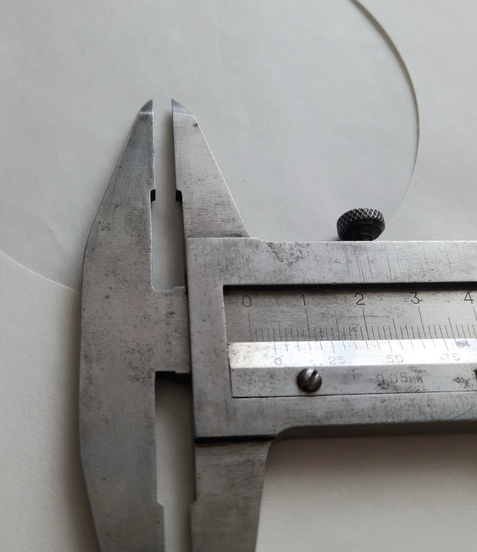

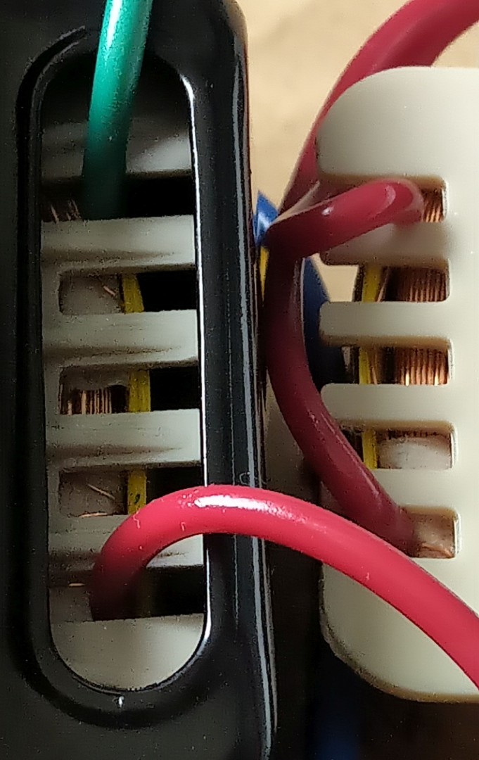

Трохи раніше йшла мова про збільшення току через вихідні лампи. Дросель на 200 ма, і нагружати його по повній певно буде не добре. Але я зробив фото для порівняння товщини проводів. Справа дросель, зліва ТЗ. Можете прикинути який ток допустимий для такого провода.
Розрахував приймаючи товщину дросельного провода за 200 ма. Получилося що трансформаторний витримає 100 ма. Але якщо ще врахувати ізоляцію, то буде меньше.

Та просто виміряйте штангенциркулем товщину проводу в дроселі (на ділянці, де він підходить до виводів). По довідникам подивіться реальний діаметр, враховуючи товщину ізоляції. Далі по формулі визначите силу струму I=1,56 x d2 (I-в А, d-в мм, тут діаметр в квадраті).

Adam писал(а): 12 июл 2024, 12:04 Та просто виміряйте штангенциркулем товщину проводу в дроселі (на ділянці, де він підходить до виводів). По довідникам подивіться реальний діаметр, враховуючи товщину ізоляції. Далі по формулі визначите силу струму I=1,56 x d2 (I-в А, d-в мм, тут діаметр в квадраті).
Не получиться. Штангенциркуль не залазить. Виводи сховані всередині. Я б це давно зробив би.

Мені більше до сподоби та схема що Ви публікували вище, так як напруга точно як у мене. Але просто підняти ток до 100 ма може бути нерозумним. Бо і провод тонкий і зазор хто зна який. Чи можливо збільшувати ток (зміщенням) і контролювати якісь параметри трансформатора, щоб можна рішити чи все ок? І який ток можна вважати задовільним щоб не перегружати БП? Про потужність не питаю, бо там стоять значно більші трансформатори.
-І ще питання повязане з напругою зміщення. Може є якась ссилка на китай, щоб заказати електронний БП для цієї цілі? Так щоб з 220 і регульований вихід. Я певно дві години рився і нічого путнього не нарив.
LinuxManiac писал(а): 12 июл 2024, 09:15

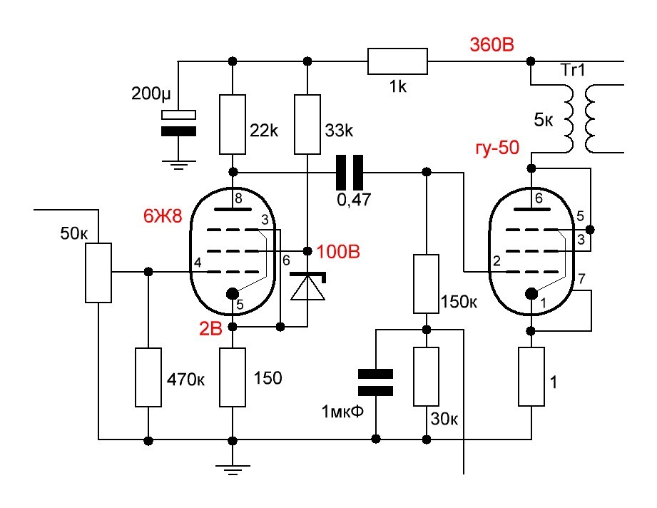

Я розумію, що можна поєднувати цей драйв з існуючим китайським виходом?
Я ось так приблизно порахував потужності і напруги. Де важливо поправте.

m-shara писал(а): 12 июл 2024, 13:29 Штангенциркуль не залазить.
Мій дєдовський заліз би... ;)

чисто в порядке бреда: а может через температуру определить допустимый ток для выходного транса?
Ни для кого не секрет, что медь - отличный термодатчик. Итак: даём через обмотку стабильный ток и следим за напряжением на ней: если через полчаса напряжение увеличилось процентов на 20 - значит мы нагрели медь градусов на 50. И такого току, наверное, лишка для тока покоя выходного трансформатора. :roll:

Навіщо так все ускладнювати? Якщо китайці вже так все запакували, то можна спробувати прикласти поруч з витками дроселя шматок дроту відомого перетину і візуально оцінити їх схожість. Підбирати доти, доки не знайдеться схожий.

Adam писал(а): 12 июл 2024, 21:24 Навіщо так все ускладнювати? Якщо китайці вже так все запакували, то можна спробувати прикласти поруч з витками дроселя шматок дроту відомого перетину і візуально оцінити їх схожість. Підбирати доти, доки не знайдеться схожий.
Я теж так думав але не було часу цим займатися. Та й дротів у мене є три куски по 20 см. :mrgreen:

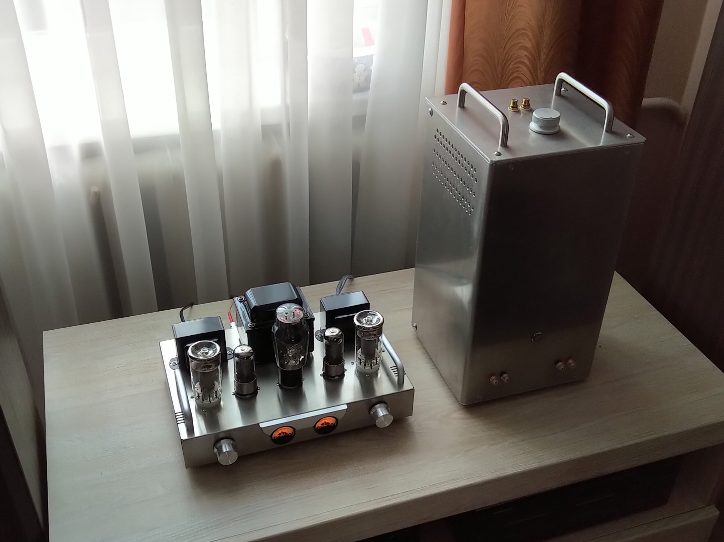

Спасибо всем форумчанам, активно помогавшим мне в решении разных вопросов! Особая благодарность LinuxManiac-у, Adam-у и lgedmitry ! С вашей помощью я завершил первую часть проекта. Надо послушать, что бы потом можно было улавливать разницу между разными схемными реализациями.
Здесь уместно выражение: Нет Худа без Добра. Это Добро звучит интереснее Худа.
PS: Как я угадал дизайн Худ-а :)
Дуже цікаве спостереження: скачую музику з ютуба, частіше всього 128 кБіт, і з безплатними кодеками . Як воно звучить я думаю не треба розказувати. Так ось, такі пісні записую на якісну касету, і після цього артефактів кодека не чути зовсім. Звучить однозначно краще, вже можна слухати. А якісні записи на магнітну плівку звучать не гірше оригіналу.
Сообщения: 1224
Репутация: 213
Хотів зробити деревяне оформлення корпуса, але коли поставив рядом х Худом, зрозумів що це буде лишнє, і загальний дизайн порушиться. Тому залишаю його так як є.
А от захистити якоюсь решіткою зверху (металевою ) то було б дуже добре. А то в дітей якраз підростаюче покоління яке неодмінно провірить чи міцно лампи вставлені. :lol:
Хочу заказати декілька цих деталей з місцевого інтернет магазину, тому попрошу щоб Ви глянули на мої розрахунки і вказали де є помилки, чи де необхідно більшу потужність резисторів. Мається на увазі 1-й каскад. А також якого струму досить для стабілітрона. Поки лампи 6Ж8 їдуть з України я хочу назбирати необхідних деталей. Пора вже реалізовувати запропоновані Вами поліпшення.

LinuxManiac писал(а): 11 июл 2024, 22:17
Через цей ділитель проходить струм майже 10 ма. Для сітки потрібно стільки багато?
