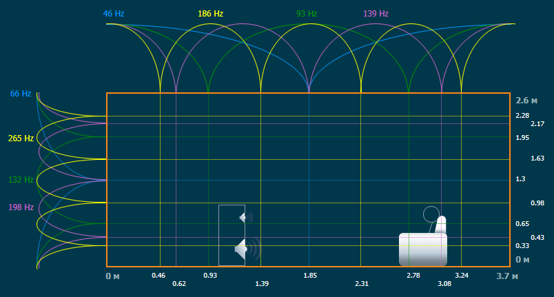

Мое мнение такое: горб на 46Гц лучше уменьшать внося что-то звукопоглощающее в помещение (шторка, ковер, большая мягкая игрушка, и т. д.) dsp изменит АЧХ а гул на частоте резонанса все равно останется. Можно попробовать изменить место прослушивания, в некоторых случаях перемещения на пол метра меняет характер звука в НЧ диапазоне. А еще лучще дайте подробное описание: форма комнаты, высота потолка, расположение АС, место прослушивания, фото. Тогда получите массу советов.
Иногда стоячие волны возникают из за неудачного расположения сабвуфера, попробуйте его поперемещать, даже приподнимать на 20-50 см. от пола.

Стоячие волны возникают между двумя отражающими поверхностями. Меняя расположение задницы или саба, мы лишь перемещаемся между областями высокого и низкого давления (узлы и пучности). Но время затухания стояков остаётся неизменным.
Поэтому не суть важно чем добиваться ровной АЧХ, перемещением или эквализацией.
Судя по частоте 46Гц, расстояние стена-стена около 3,7м.
Перемещением можно добиться более менее ровной АЧХ на этой частоте, но обязательно вылезет пик (провал) на другой частоте. Проверено!
Бороться со стояками ниже 100Гц «шторка, ковер, большая мягкая игрушка, и т. д.» бесполезно.
Только массивные басовые ловушки (щиты Бекеши), да и то эффективность низкая.

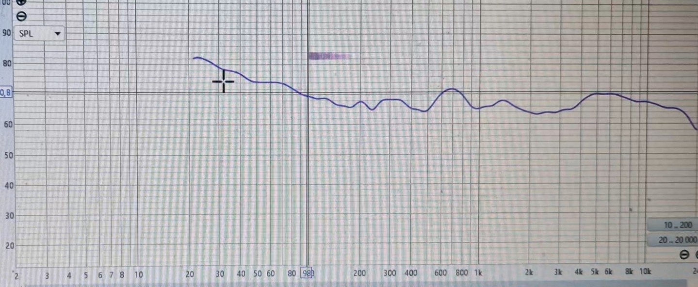

Сегодня попробовал сделать кривую ачх саба таким образом, примерно от 120 герц идёт подъем на 6 децибел до 60 герц,а какая у вас посетители форума кривая ачх и почему?

Re: Как выровнять ачх сабвуфера в домашнем кинотеатре
download/file.php?id=9720
у меня такой график АЧХ связан с тонкомпенсацией, что делает Audyssey XT32
- Сообщения: 2447
- Репутация: 1342
Примерно так же. Выше я приводил график своей целевой АЧХ на НЧ.
Да и ранее писал об этом. КРГ однако
Уровень подъёма (ниже-выше) коррелирует со звуковым давлением в месте прослушивания.
