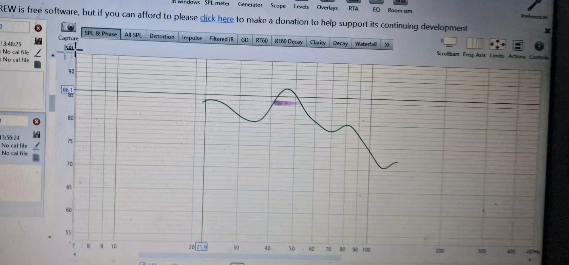

Здравствуйте,возможно эта статья будет полезна тем кто хочет выровнять низкие частоты на своем месте прослушивания и немного подкорректировать ачх сабвуфера.
У меня истема 5.1 ресивер onkyo rz840,сабвуфер svs sb2000,в основном смотрю по вечерам фильмы,углубившись в тему
хорошего звука в фильмах,понял что правильно настроенный саб, играет чуть ли не самую важную роль.

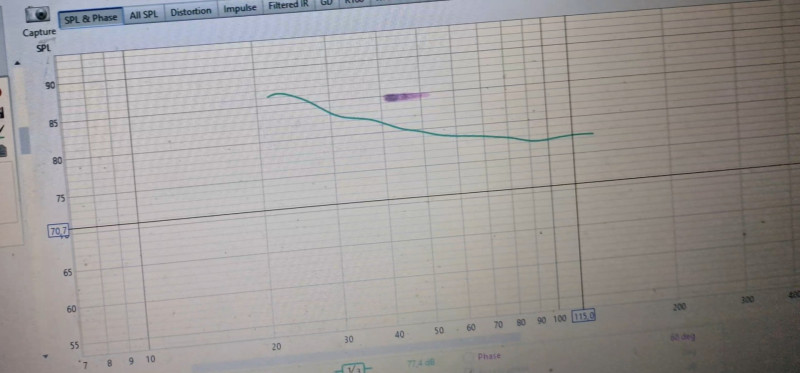

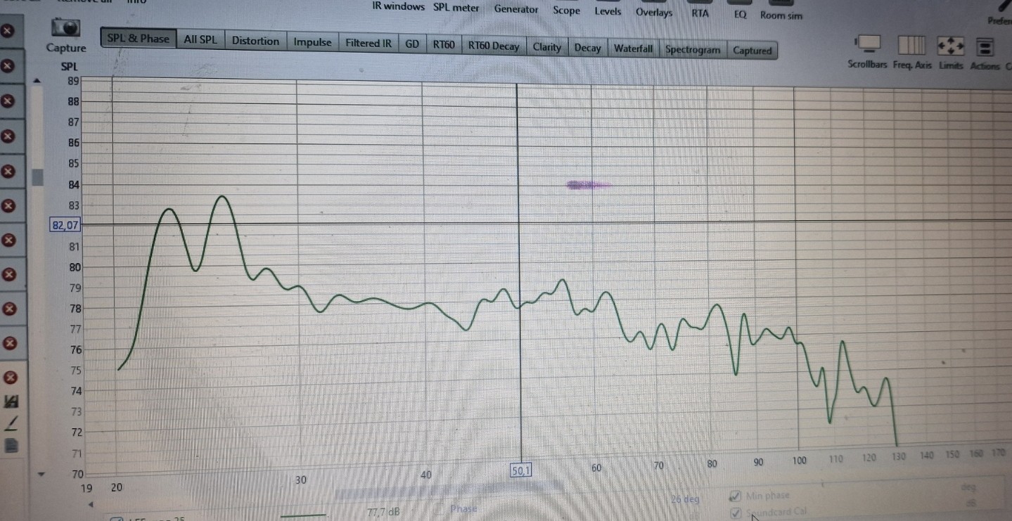

Так вот,научившись делать замеры ачх с помощью REW, увидел что в месте прослушивания присутствует горб на 46герц (пресловутый разонанс комнаты)
и провал после 100герц,к сожалению в настройках эквалайзера ресивера ничего исправить нельзя,так как там только фиксированные частоты,погуглив нашел устройство mini dsp с тонкой настройкой,однако цена в 300 евро меня совсем не порадовала.

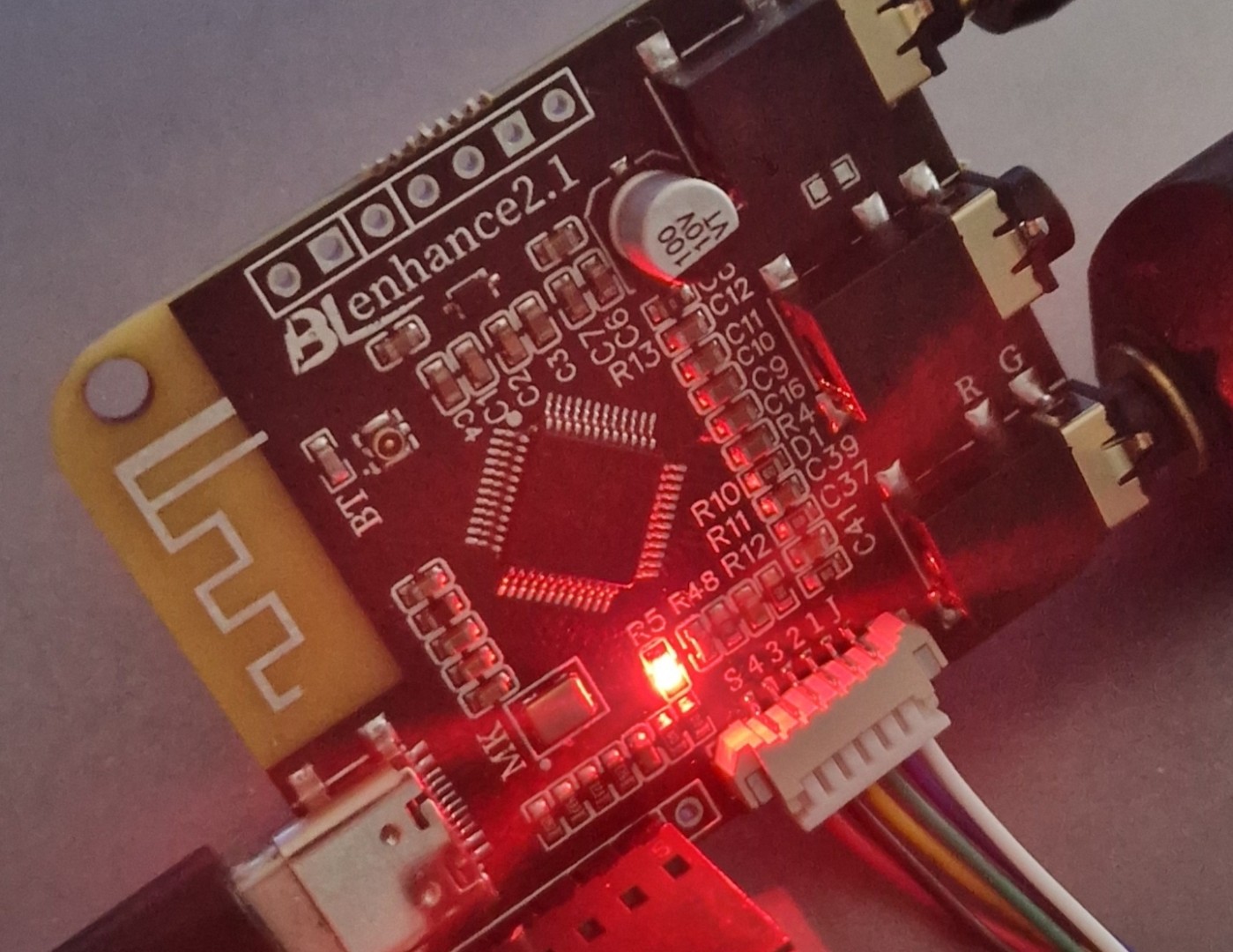

На али смог найти более простой и дешевый вариант,плату nvarcher dsp в которой присутствует ацп и цап, также очень удобно,что плата может запоминать последний выбранный вход.
Подключив плату последовательно к сабвуферу и скачав программу для её настройки,начал потихоньку вносить правки в эквалайзер,сразу скажу что минимальная частота настройки 24 герца и суммарно 20 параметров эквалайзера 10 на вход и 10 на выход,делая замер и корректируя настройки,смог добиться весьма не плохого результата,далее всё сохранил,включил плату в обычный зарядник и заново прогнал коррекцию комнаты,где в итоге ресивер выставил дистанцию до саба 8.24 метра(была примерно 3.60)

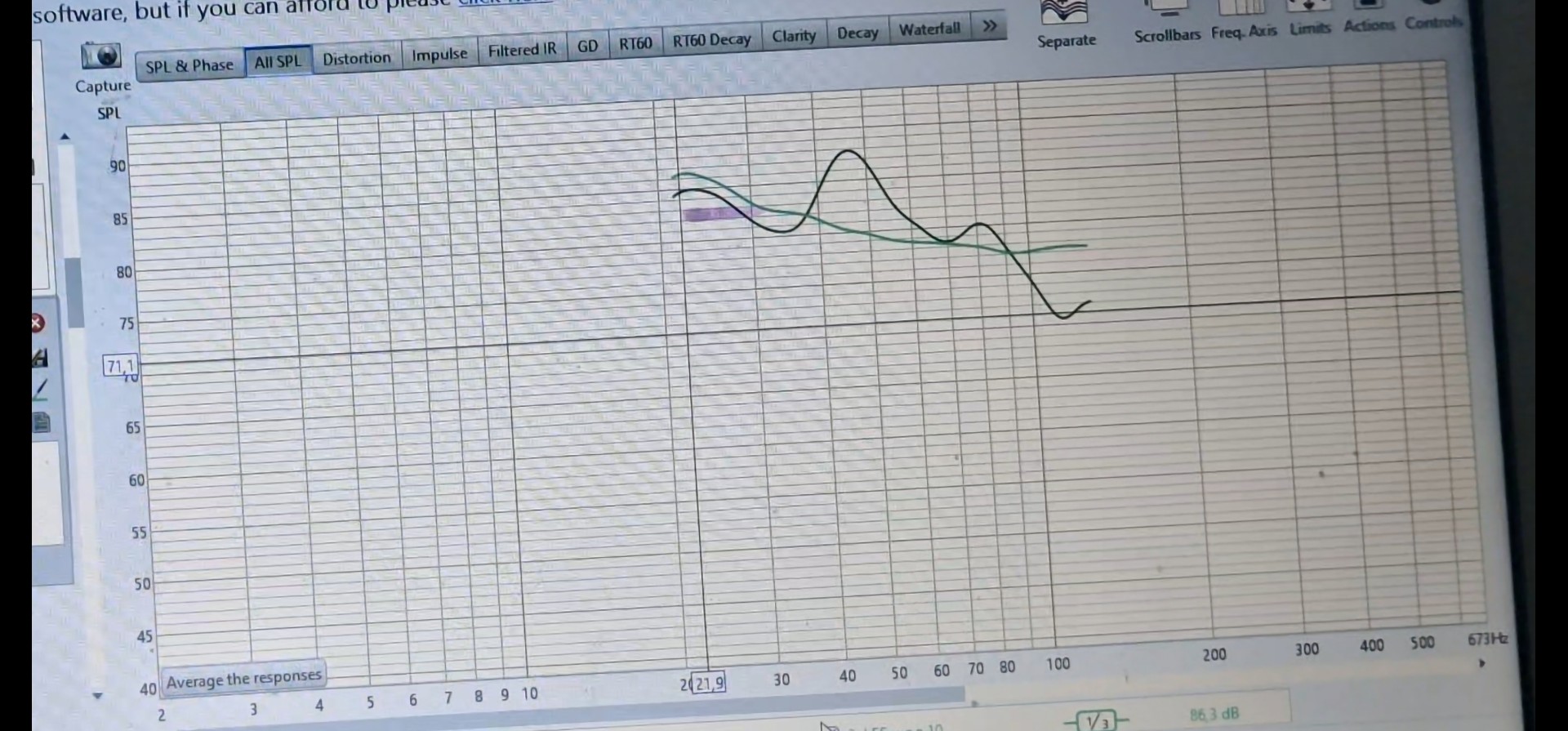

На фото финальная ачх,вместе с фронтальной ас,на месте прослушивания.На слух басы стали лучше,особенно заметно в фильмах.
На сколько сильные искажения в сигнал вносит эта плата не могу сказать,но возможно кто-то сможет проверить её возможности и характеристики более досконально.

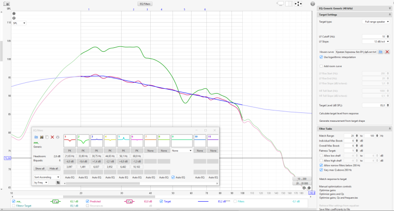

В сабовом диапазоне это роли не играет. Вполне годный девайс!audiomaniac3 писал(а): 24 июл 2024, 16:57 На сколько сильные искажения в сигнал вносит эта плата не могу сказать

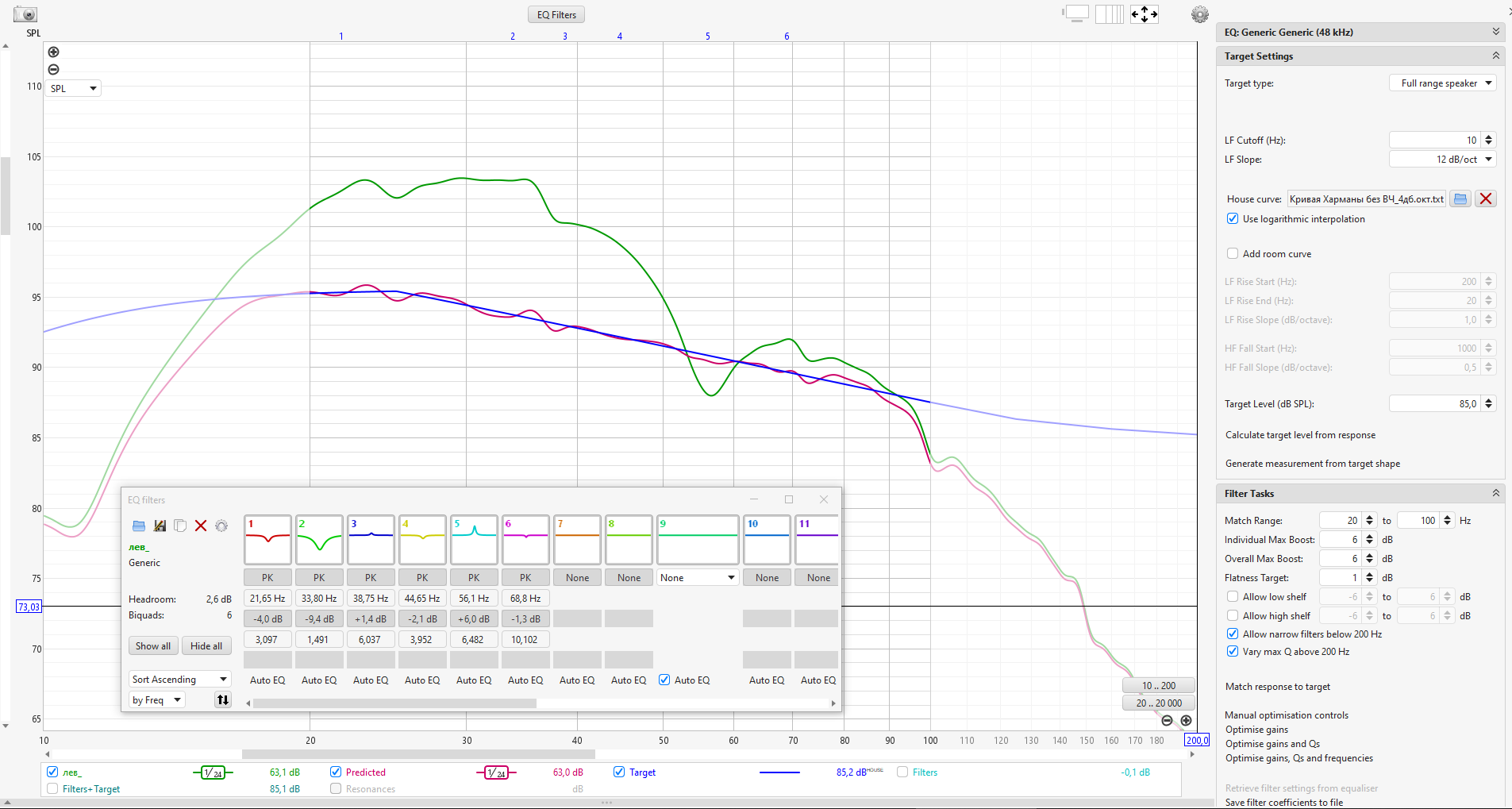

Модуль EQ В REW, позволяет автоматизировать процесс выравнивания АЧХ
Достаточно «нарисовать» в блокноте нужную целевую кривую (Target curve).
Открыть её в EQ вместе с измеренной АЧХ и совместить по уровню.
Далее выбрать диапазон оптимизации, клацнуть «match response to target» и вуаля.
Получившиеся значения частот, добротностей и уровней переписать в DSP. Зелёным – АЧХ до оптимизации
Синим – целевая АЧХ
Красным - АЧХ после оптимизации
Так же ровняется АЧХ в более широком диапазоне

Можно и так попробовать,только в acpworkbench на плате нельзя указывать дрoбные частоты,так что если rew eq предложит 30,65 герц придется либо 30 герц регулировать либо 31.Justas* писал(а): 24 июл 2024, 23:01 Модуль EQ В REW, позволяет автоматизировать процесс выравнивания АЧХ

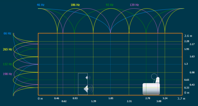

Мое мнение такое: горб на 46Гц лучше уменьшать внося что-то звукопоглощающее в помещение (шторка, ковер, большая мягкая игрушка, и т. д.) dsp изменит АЧХ а гул на частоте резонанса все равно останется. Можно попробовать изменить место прослушивания, в некоторых случаях перемещения на пол метра меняет характер звука в НЧ диапазоне. А еще лучще дайте подробное описание: форма комнаты, высота потолка, расположение АС, место прослушивания, фото. Тогда получите массу советов.
Иногда стоячие волны возникают из за неудачного расположения сабвуфера, попробуйте его поперемещать, даже приподнимать на 20-50 см. от пола.
- Сообщения: 2647
- Репутация: 1450
Re: Как выровнять ачх сабвуфера в домашнем кинотеатре
Стоячие волны возникают между двумя отражающими поверхностями. Меняя расположение задницы или саба, мы лишь перемещаемся между областями высокого и низкого давления (узлы и пучности). Но время затухания стояков остаётся неизменным.
Поэтому не суть важно чем добиваться ровной АЧХ, перемещением или эквализацией.
Судя по частоте 46Гц, расстояние стена-стена около 3,7м.
Перемещением можно добиться более менее ровной АЧХ на этой частоте, но обязательно вылезет пик (провал) на другой частоте. Проверено!
Бороться со стояками ниже 100Гц «шторка, ковер, большая мягкая игрушка, и т. д.» бесполезно.
Только массивные басовые ловушки (щиты Бекеши), да и то эффективность низкая.

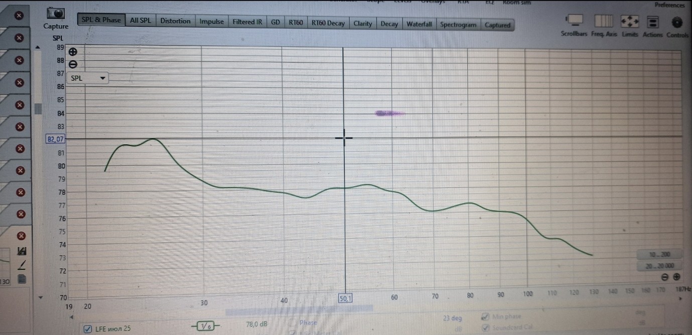

У меня svs 2000pro и svs 10isd. У первого саба есть свой параметрический эквалайзер и им удаëтся тонко подстроить ачх. Горб на 30 не убрать. Сразу вокруг него провалы, если уменьшать. Бас буст бесплатный.

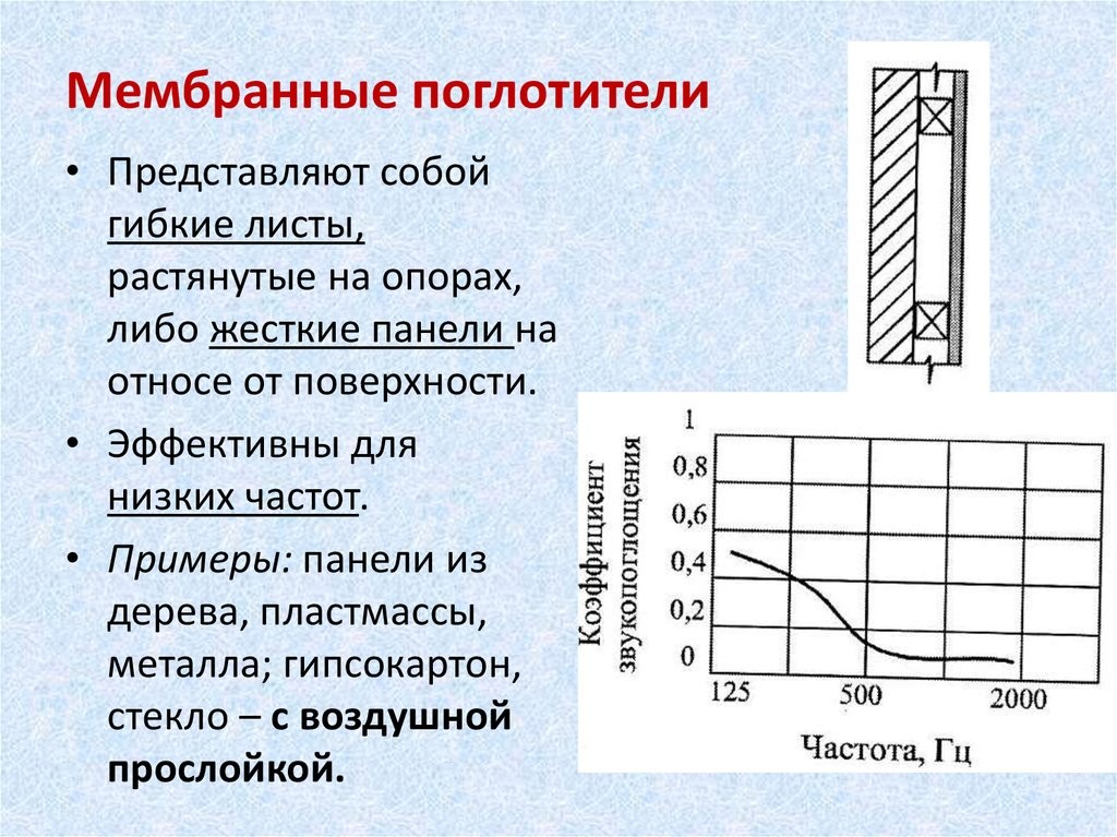

У меня опыт небольшой. Сделал всего одну панель, посмотрел эффективность микрофоном на 56Гц и забил на это дело. Их нужно много и нужен расчёт площади и пр. под конкретную частоту и добротность.А панели, по вашему опыту мало эффективны? Я дома поставил за спиной. Порхающее эхо ушло.
Эхо, это гораздо выше по диапазону. Там и «шторка, ковер, большая мягкая игрушка, и т. д.», диффузор Шредера поможет. RT60 однако

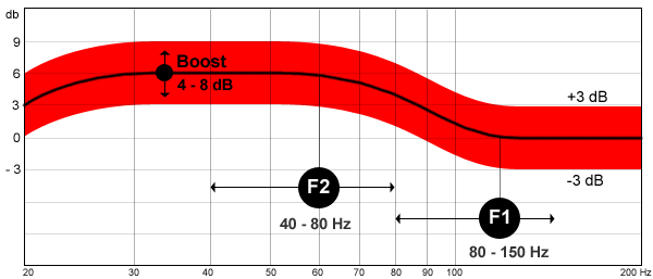

Возле стены, все моды частоты имеют максимальное звуковое давление. При отдалении тела от стены, первая мода идёт на спад, но есть участки где будут провалы (подъёмы) АЧХ на 2-4 моде. На каком расстоянии от стены стоит саб, в данном случае не очень важно.
В общем то, можно найти место где АЧХ будет наиболее ровная. Но это только моды от фронтальных стен. А ещё есть от боковых и пол-потолок (слева на графике).
Естественно, будет лучше получить более-менее ровную АЧХ на НЧ, меняя расположение слушателя-саба и применяя акустическую обработку.
Но у большинства живущих в типовых квартирах, это вызывает определённые затруднения. Расстановка мебели, жена и пр.
В этом случае, эквализация – наименьшее их зол.

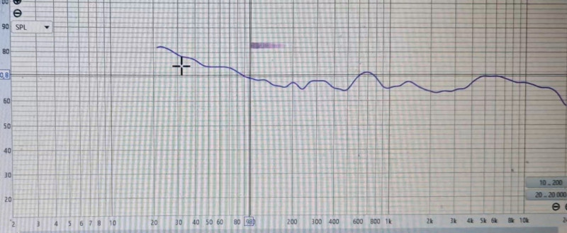

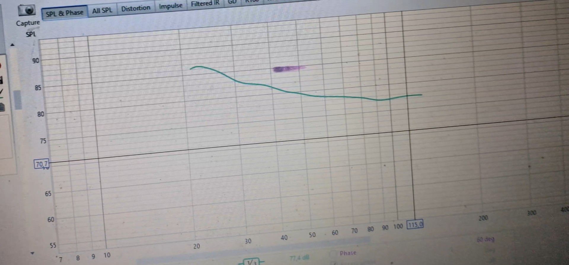

Сегодня попробовал сделать кривую ачх саба таким образом, примерно от 120 герц идёт подъем на 6 децибел до 60 герц,а какая у вас посетители форума кривая ачх и почему?

у меня такой график АЧХ связан с тонкомпенсацией, что делает Audyssey XT32
- Сообщения: 2647
- Репутация: 1450
Примерно так же. Выше я приводил график своей целевой АЧХ на НЧ.
Да и ранее писал об этом. КРГ однако
Уровень подъёма (ниже-выше) коррелирует со звуковым давлением в месте прослушивания.

Чисто настроение такое....
ТС следует понимать то, что на самом деле он ровняет не АЧХ сабвуфера, а просто компенсирует стояки в комнате с помощью изменения АЧХ сабвуфера. Т.е. "ровняется" АЧХ комнаты, а не саба.

характеристики встроенных ЦАП и АЦП ниже рсм5102 . на слух впрочем почти не заметно.audiomaniac3 писал(а): 24 июл 2024, 16:57 На сколько сильные искажения в сигнал вносит эта плата не могу сказать,но возможно кто-то сможет проверить её возможности и характеристики более досконально.
имею такую же плату и совмещенную с усилителями 3116 в формате 2.1 ,
для мр3 вполне.
плата кстати имеет I2S выходы (2шт) для внешних ЦАП, китайцы их конечно не вывели
но всё будет ограничивать SBC кодек который применяется в этом ДСП. это
базовый кодек блютуса, не самый шикарный по качеству
опять же для мр3 сойдет и хотя есть возможность купить полноценный софт к плате,
общий КПД решения уступает платам с ADAU .
З.Ы, обратите внимание что ipex разъем там формата мини, не всякий шнурок к внешней антенне подойдет.
а на плату с регуляторами надо резисторы на 100кОм, но крайний получается общая громкость и его лучше не паять.
малое межосевое не позволит поставить ухватистую ручку.

Спасибо большое за наводку,скоро придет на обзор как раз таки более качественный для этой задачи dsp на adau.muxa писал(а): 31 авг 2024, 22:34audiomaniac3 писал(а): 24 июл 2024, 16:57 На сколько сильные искажения в сигнал вносит эта плата не могу сказать,но возможно кто-то сможет проверить её возможности и характеристики более досконально.

Пришла плата на обзор,буду снимать и выложу на ютубе.

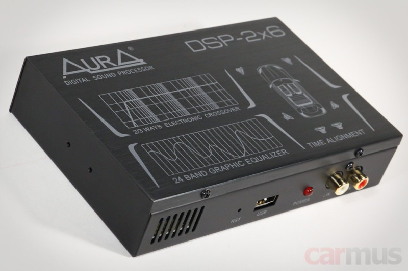

- Аудио система: СДЕЛАЛ САМ
я применил AURA 2*6
Не самый оптимальный вариант,как я понял из инструкции там нет параметрического эквалайзера,тогда уже лучше за такие деньги было брать wondom adau1701 2x4: viewtopic.php?f=51&t=2137&sid=f12b93b1f ... 3a8#p37271
Тут и параметрический eq и можно вообще любой кроссовер,любого порядка под нужную фазу добавить.
