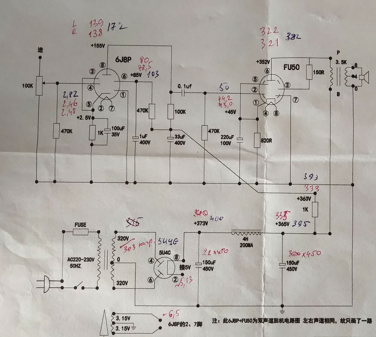

В последнем топике я описал проделанные измерения. Здесь же буду добавлять новые и проверять предложения.
Плюс ко всему, вместо кенотрона поставил два кремниевые диоды. Напряжения подскочили примерно на 10%.(синий цвет). Хотел бы узнать у наших гуру не опасно ли это. Плюс к этому увеличил емкость первого конденсатора в CLC фильтре до 150 мкФ. Не будет ли опасно перемкнуть дроссель, т.к. он стоит рядом с драйвером левого канала, фон которого больше.(проверить влияние).
Также отключил переходные конденсаторы, так как основной источник фона находится в драйверных каскадах.

Увеличение напряжения анодного питания не опасно, если рассеиваемая на анодах ГУ-50 мощность не превышает 40-42 ватта. Определяется как произведение напряжения анод-катод и тока покоя. Иными словами, при указаннорм синим цветом напряжении и токе покоя не более 115-120 мА опасаться нечего.
Что касется фона, то можно попробовать организовать включение цепи накала ламп как показано на рисунке.
Подаваемое с делителя на цепь накала положительное напряжение установить в пределах 50-60 вольт.

LinuxManiac писал(а): 18 сен 2024, 20:56 Увеличение напряжения анодного питания не опасно, если рассеиваемая на анодах ГУ-50 мощность не превышает 40-42 ватта. Определяется как произведение напряжения анод-катод и тока покоя. Иными словами, при указаннорм синим цветом напряжении и токе покоя не более 115-120 мА опасаться нечего.
Спасибо, Дмитрий.
Сделал по этому принципу, подав напряжение 50 В с делителя (330кОм и 47кОм, шунт конденсатор 220мкФх100 В) на средние точки обмоток накала. Фон пропал, остался фонить только левый канал. Перекопав схему до последнего конденсатора, поднял дроссель питания, поставив на средину шасси, и этот фон исчез. Остается очень небольшой фон, еле слышный в наушниках. Теперь встал вопрос куда девать дроссель. Если не влезет прийдется делать электронный.
ЗЫ: Вспомнил во время всех этих поисков как ощущается напряжение 400 В, приложенное между стороной ладони и тремя первыми пальцами. :mrgreen:

m-shara писал(а): 18 сен 2024, 23:38 ...Теперь встал вопрос куда девать дроссель. Если не влезет прийдется делать электронный...
Попробуйте вместо дросселя поставить резистор номиналом 100-150 Ом мощностью 10 ватт.

Возвратил питание от кенотрона и хоть предыдущая манипуляция снизила фон, идущий от драйверов, но "реликтовый" фон остается слышен (и кстати значительно громче, чем когда схема питалась от повышенного напряжения (0,4мВ против 1,5мВ теперь). Заодно еще раз проверил влияние дросселя - добавляет порядка 0,5-0,7мВ в левый канал. Когда добавляю громкости, появляется фон от наводок, которые уходят с заземлением шасси на общий минус. А вот "реликтовый" фон никак не меняется от перемены точки заземления шасси.
Отбросил идею вывести гнездо на наушники, т.к. слышен фон, который что бы услышать на АС необходимо ухо поднести к самому динамику.
(левый канал, на правом вообще ничего не слышно). Из за этого решил не усложнять себе жизнь. Не стоит оно того. Практически необходимо поднять силовой трансформатор на 1,5 см выше с помощью более длинных болтов, и тогда можно будет ему на "пузо" закрепить дроссель.

Нужен совет и какая то последовательность в поисках (скорее всего не одной причины слышимого в наушниках фона).
От питания кенотроном фон очень слышен. Я сделал переходник с сопротивлениями по 10 ом (подключаемым паралельно выходам 8-и ом). Теперь наушники будут служить индикатором, что бы не возиться с осциллографом.
Поднимал силовой трансформатор на 1 см выше, ставил дроссель на трансформатор по всякому - фон практически не меняется. Добавление конденсаторов в фильтр приводит к незначительному уменьшению фона. Был бы хороший преобразователь с нужными напряжениями, я бы сменил трансформатор на постоянку. Но хотелось бы получить результат и с трансформатором.

Добавлю проделанные опыты:
1. Фон 100 Гц.
2. При прогретых лампах разрывал цепь питания накала (сначала драйверных а потом выходных) - фон не пропадал;
3. При отключении дросселя от емкостей, фон не пропадал мгновенно а быстро убывал;
4. Дроссель отключил, замкнул анод с катодом ГУ-50 (проверка наводок от силового тр-ра на ТВЗ) - тишина;
5. При выключении усилителя фон пропадает мгновенно.
PS: При работающем УНЧ добавлял к существующим 300,0 мкФ еще 150 методом "ба-бах" что то после этого появился несильный мягкий треск по обоим каналам. Хорошо слышимый, на уровне фона.

Уточнение по п.2: разрывал цепь питания с одной стороны, что, как я понял неправильно. Буду пробовать отключать полностью.

Намутил я во входных цепях с заземлением. Да так, что при 0-м уровне громкости на сетке драйверной лампы не пропадает этот фон. Причем простое закорачивание сетки на землю не давало результата (что и вводило меня в заблуждение), а полное отсоединение провода идущего с рег-ра громкости с последующей посадкой сетки на корпус. Подскажите пожалуйста по синим точкам 1 и 2.

Тобто пропонуєте вибрати другу схему випрямлення, без збільшення ємності конденсаторів?
Adam писал(а): 27 сен 2024, 13:00
m-shara писал(а): 27 сен 2024, 12:11 яку максимальну ємність можна вішати на 5U4G кенотрон?
Головне, щоб перша була не більша 20 мкф, а після дроселя - хоч тищу... Нє, ну тищу - це занадто, а по 220 мкФ на кожний канал буде цілком достатньо. В підсилювачі Губіна на 6П14П саме так і зроблено, причому 220 мкФ - це загальна ємність на два канали. Фону немає від слова "зовсім". Накали ламп через штучну середню точку на загальний провідник - ось і все. Правда, є ще одна малопомітна деталька, яка також може повпливати на фон. На схемі це резистор 10 Ом (позначений стрілочкою).
Я вище перерахував всі ті операції що зробив для провірки причини. І тільки останні дії взагалі хоть щось дали. Якщо є фон від накалу або від токової петлі, то напевно ніякі конденсатори не допоможуть. Я таки не полінюсь і підключу спектроаналізатор за порадою Justas. Хотяб той що в складі RMAA.
Сообщения: 1224
Репутация: 213
Re: Китайский кит FU50+6Ж8, как устранить фон
Justas* писал(а): 27 сен 2024, 13:35 Да и эту конструкцию желательно прогнать на спектрометре. Будет понятна причина фона.
Пики 50Гц - электоромагнитные наводки (накал), 100Гц - плохая фильтрация. И куча их производных, до 1-2кГц.
По их уровню, можно судить об успешности борьбы.
Посмотрел на спектр через RMAA. Преобладает 100 Гц. Относительно, (не калибровал): 100 Гц - (-90 дБ), 50 Гц - ниже ~ (-95), остальное -120дБ. Никакого леса гармоник нет, т.к. входы замкнуты на землю. -80 дб и я слышу в наушниках? (ATH-AVC500). Это реально? Реальны 0,4-0,5 мв на нагрузке 8 Ом.
Мощность сигнала 100 Гц при указанном напряжении на наушниках равна 10 пВт. (0,000000010 Вт).

Сообщения: 2546
Репутация: 1407
Электронный дроссель.JPG (34.57 КБ) 4629 просмотров
Стандартная схема и дополнительная RC цепь улучшающая фильтрацию. Кроме этого, позволяет плавно повышать анодное напряжение (если вместо кенотрона используются полупроводниковые диоды). Время нарастания зависит от постоянной RC.
При длительном времени, транзистору требуется радиатор.
Стабилитрон ставится при необходимости, в 2SK2996 он уже есть.
