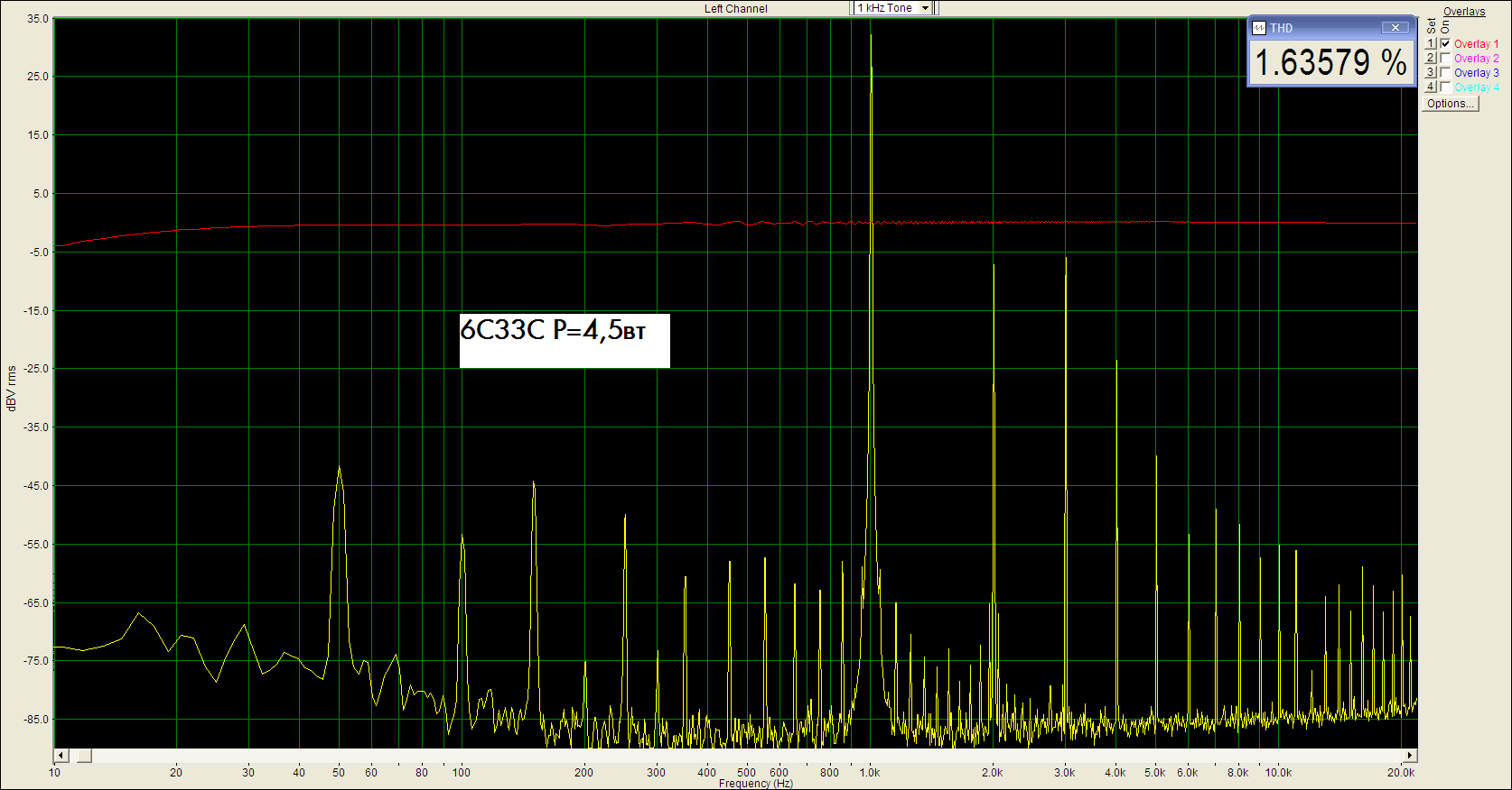

Я говорил про лес от производных частоты 50 (100) Гц. 100-150-200-250Гц и т.д.
Как то мне приносили усилитель на 6С33С

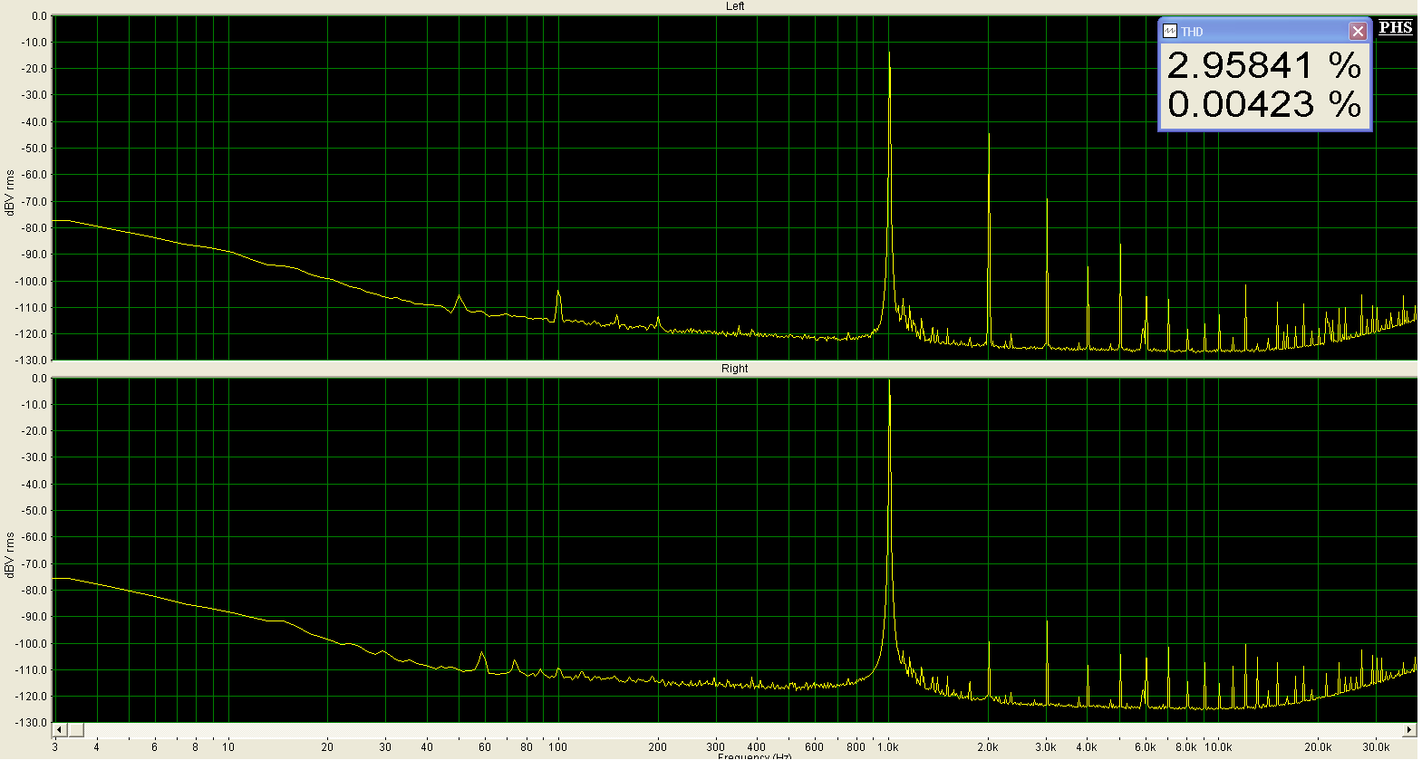

А вот Бокемон с "электронными дросселями". 3Вт, нижний график спектр самой ЗК.
Кстати, -120дБ это шумовая полка FFT и никак не отношение сигнал-шум. SNR усилителя, Вы реально можете увидеть прогнав тест RMAA.
