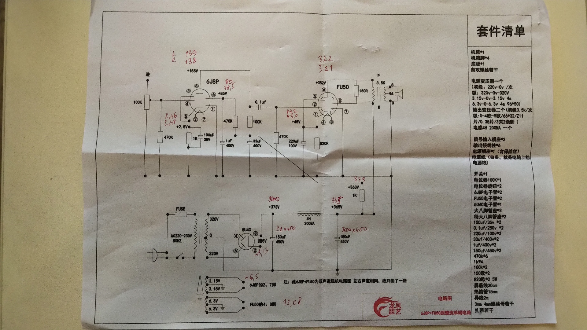

Пока собираются нужные детали хочу посоветоваться с сообществом и уточнить детали сборки.
За основу взял схему предложенную нашим модератором LinuxManiac. Вот эту: Оригинальная схема китайца: Вместо дросселя буду использовать схему электронного дросселя, которой поделился со мной Justas*. При этом е-ссно используя диоды вместо кенотрона. Пока что обыкновенные кремниевые, т.к. шотки находятся далеко и за дорого. Потом поменяю.
Расположение ламп и трансформаторов остается прежнее.

Re: Переделка китайского лампового усилителя на 6J8P и FU50
Старую схему снес полностью. Почистил и приготовил для пайки новых деталей.
Первый вопрос: при использовании диодов на первом конденсаторе будет 400 В при нагрузке.(уже делал). Когда увеличу ток выходных ламп, скорее всего это напряжение снизится. Электронный дроссель сколько вольт съест? 20-30? 15Вт освободится от питания кенотрона. Это хорошо. А что если напряжение питания упадет до 320В? Не пострадает ли качество звучания?
Второй: Так как корпус у меня металлический, достаточно ли будет транзистор эл.дросселя через прокладку посадить на корпус? Или все таки радиатор?
