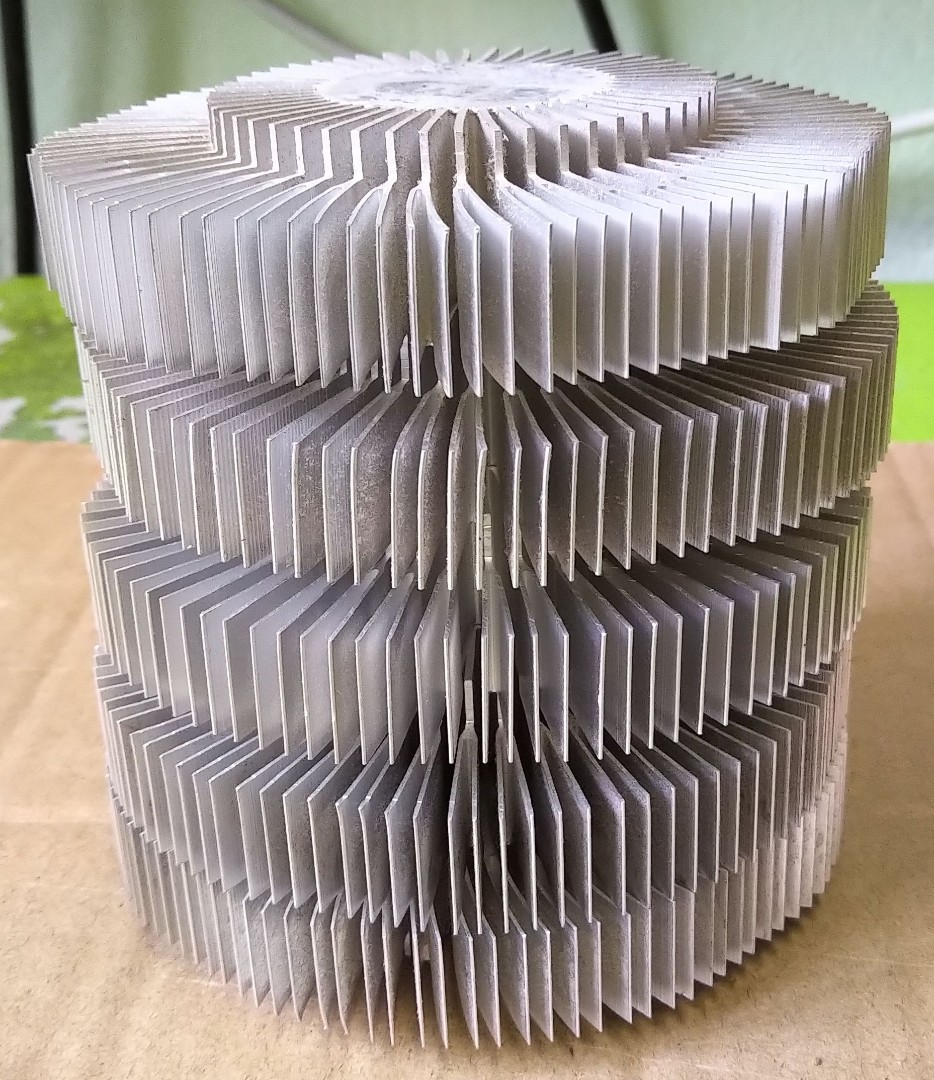

Появилась проблема а с ней снова нужно искать решение. Корпус из нержавейки - очень плохой отводчик тепла. В диаметре 5 см от транзистора к шасси не прикоснуться, а дальше умеренно тёплое.
Исправил. Квадратные радиаторы все смотрятся неестественно.
Вопрос к имеющим представление об обработке металла на токарном и других станках: вот эти алюминиевые радиаторы можно чем то или как то обрезать по меньшей окружности так, что бы не погнуть пластины? А может с помощью какого приспособления обрезать и в домашних условиях? Вот было бы классно!

Щодо радіаторів. Всі наведені забезпечують заявлену потужність розсіювання виключно із примусовим обдувом. Без нього площа поверхні теплообміну дорівнює зовнішнім розмірам радіатору без урахування площі поверхні ребер тому потужність відповідна. Для роботи в умовах природної конвекції відстань між ребрами повинна бути не менш за 6мм. Те ж саме стосується діаметру (розміру) вентиляційних отворів.
У колишнього форумчанина за ніком Lector я якось бачив що стояв подібний радіатор без обдува. А там відстань між пластинами відомо яка. Ось тому і цікаво взнати як у тих, хто використовує подібну схему. Я до речі попередній пост відредактував. По побачив що всі квадратні радіатори дуже паскудять зовніній вигляд. Тому виникла ідея зробити круглий радіатор у вигляді башти з 5-ти обрізаних кругом радіаторів. Не знаю чи токар справиться з таким завданням.
