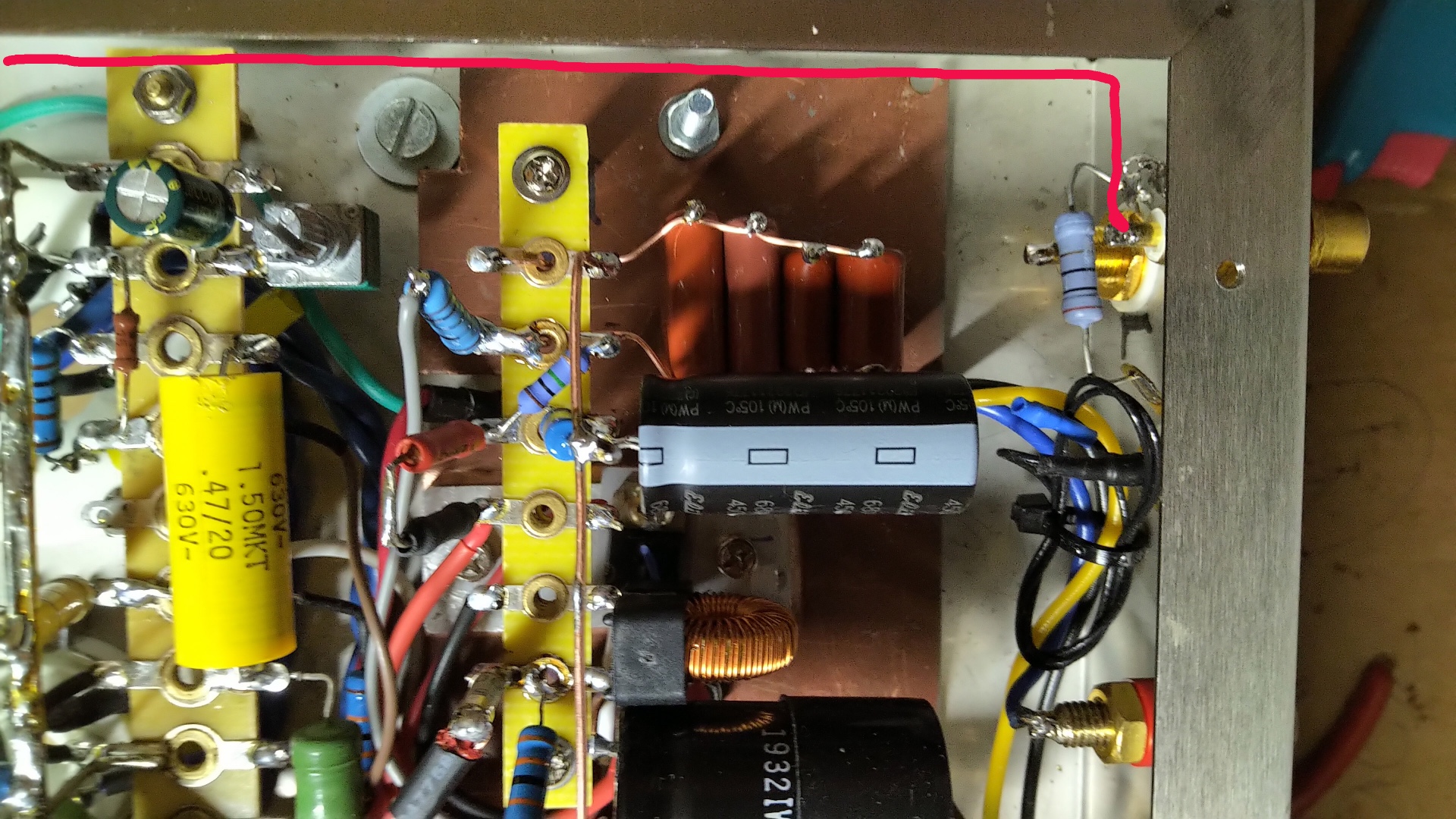

Я вложив мідну пластину розміром 7х33 см (231 см.кв.з однієї сторони) і товщиною 1 мм в верхню частину шасі, щоб закріпити декілька деталей.
От вона і послужить також як радіатор. А якщо вже ті "5 ватів" виявляться дуже гарячими, то залишається варіант на місце кенотрону поставити ось таку штуку.

Електронний дросель , я надіюсь, не випромінює ніяких частот? Вхідні кола розташовані в 3-4 см від нього. (від конденсатора). Чи потрібно відгородити екраном?
А ось так я розташував майже все. Залишилося припаяти конденсатори і міст з конденсатором на -100 В.

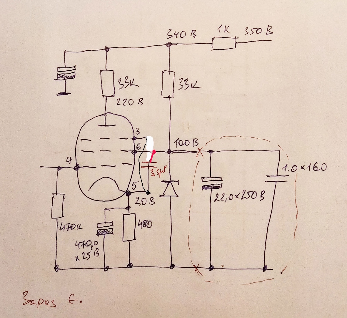

Я вже так зробив і трохи змінив схему бо підсилення було зовсім невелике. Поставив в паралель до катодного опору 481 Ом електроліт на 470 мкФ, переніс анод стабілітрона на корпус і зʼєднав ніжки 5 і 6 лампи плівковим конденсатором 3,3 мкФ. Тепер вже потужності хватає з лишком. Залишається ще підігнати режими ГУ-50. Але то вже потім. Як все буде гаразд.
Получилося 2 В на катоді і 220 В на аноді.
Ось так тепер виглядає пацієнт після всіх модернізацій.

! конденсатор 3,3 мкФ включений між 5-ю і 6-ю ніжками.
Гляньте будь ласка на ось цю схему, що получилася після суботніх настройок. Червоним зазначено конденсатор, що я залишив, після того, як стабілітрона анодом посадив на землю. Коло, обведене червоним не існує. Можливо зняти конденсатор 3,3 мкФ і включити це коло?
Потужності при цьому малувато. Добре як є 1-1,5 Вт. Реально її хватило б , але якщо касета буде записана з низьким рівнем, то не витягну.
Я вже помоєму зрозумів, що для збільшення коеф. підсилення потрібно збільшувати опір анодного резистора, або зсуватися до тієї китайської схеми, що була спочатку. Можливо є яка лампа, що підійде на місце 6Ж8 за цоколем, щоб дати більше підсилення і не втратити якості? Які є пропозиції?

Номінал анодного резистора можна збільшити до 39-43 кОм.

LinuxManiac писал(а): 20 окт 2024, 19:22 Номінал анодного резистора можна збільшити до 39-43 кОм.
З понеділка буду продовжувати як все буде ок.Конденсатор 3,3 мкФ може бути так включений?

Так. Загалом - він там зайвий.

Я ним шунтував стабілітрон. Стабілітрон переключив а конденсатор залишився. Стабілітрон я зашунтую конденсатором як ви радили це зробити для резистивного подільника напруги бо трішки шумить.

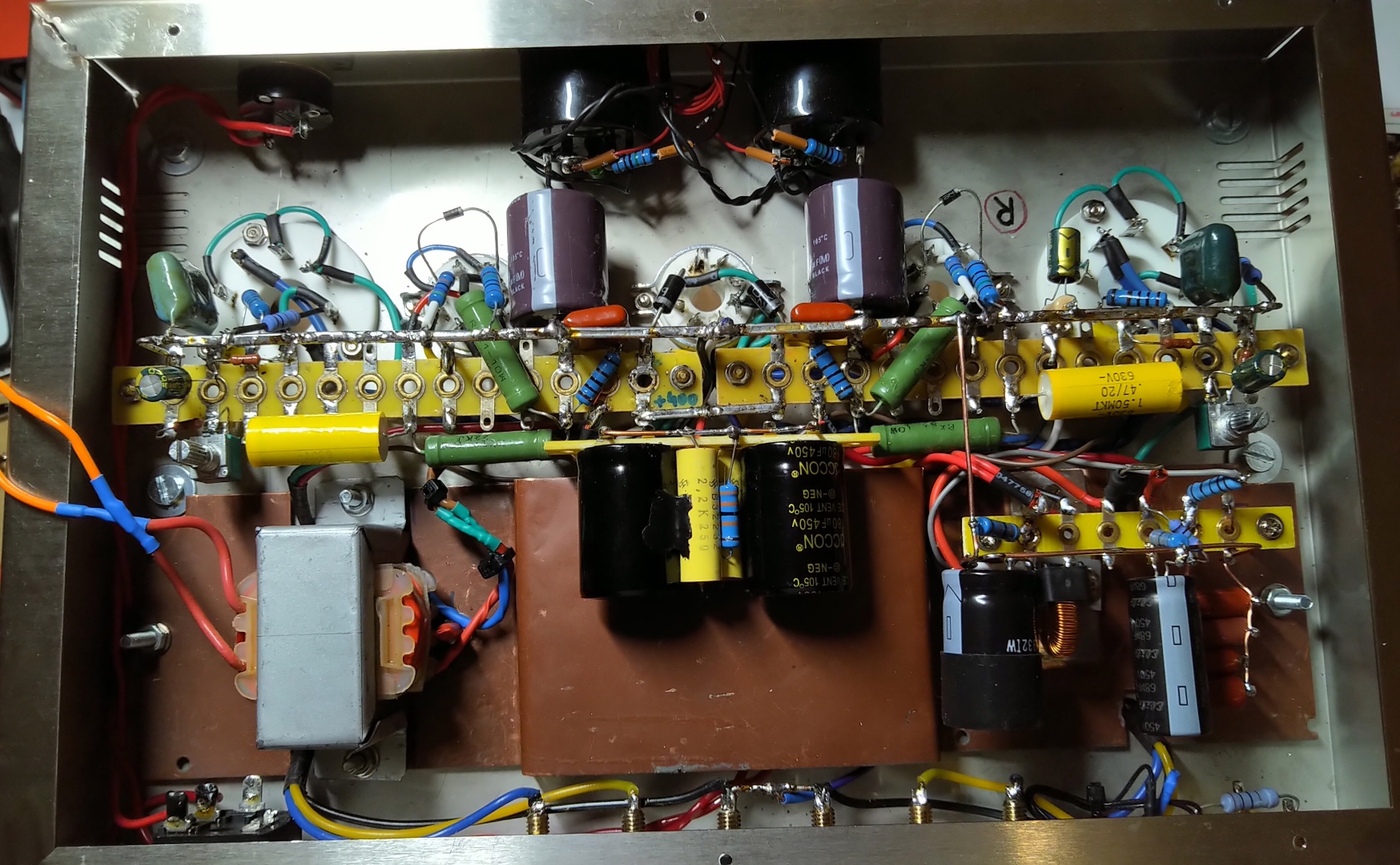

Ось такий "вигляд" має кінцевий (майже) монтаж. Вже курці немає де клюнуть. Зате вже підключив назад індикатори. Добре що згадав про те, що на обмотки розжарення подано 50 В! :o Прийшлося робити гальванічну розвʼязку через конденсатори. Зате працює.

Помітив що слабувате охолодження. Мідна пластина всередині розігрівається за декілька годин роботи так, що руку довго не втримаєш. А від неї і силовий, який і сам вміє грітися. Десь на підході вже радіатори з Алі. Прийдеться ставити на місце кенотрона (все рівно тільки для краси).

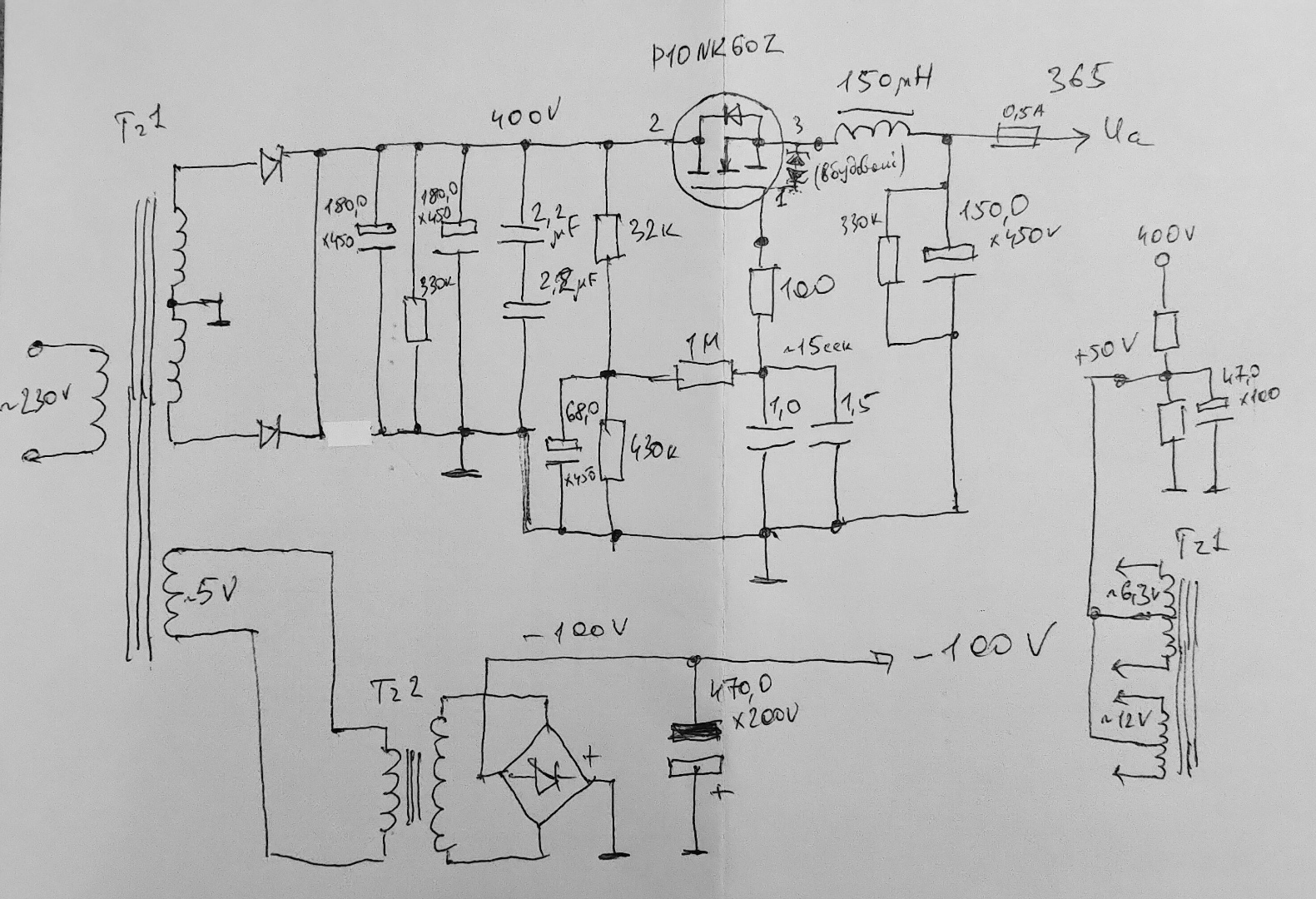

Кінцева схема блока живлення та підсилювача:

Щось я не вʼїхав як працює схема автоматичного зміщення. Під час вимірів бачу що напруга живлення збільшилася вольт на 20. Підскочила напруга на аноді з 180 до 190В. На катоді теж змінюється від 1,45 до 1,5 В. А де те автоматичне регулювання зміщення? Що воно регулює?

Ну, так ви все вірно зміряли та показали: збільшилася напруга живлення, що викликало збільшення напруги на аноді і катоді. А збільшення напруги на катоді і є збільшенням зміщення (різниці між потенціалом на катоді і нульовим потенціалом на керуючій сітці). В цьому сенс.

Мені здається, що коли напруга підвищилась на аноді, то на катоді навпаки, зменшилась. Я зараз перепровірю. Режим як бачу трохи поплив: при 180 В на аноді, тільки 1,45 на катоді (було 1,5). Але певно треба дати прогрітися, бо пройшло декілька хвилин від моменту включення.
Зверніть, будь ласка, увагу як підключений стабілітрон до сітки. Можливо ця стабілізація не доречна?

Такі вимірювання слід проводити кількома приладами водночас, відслідковуючи зміни показань. Якщо ні, то коливання напруги у мережі електропостачання спотворюють результати послідовних вимірювань одним приладом.

Я тільки що підключив два прилади, напруга на аноді в процесі нагрівання лампи зменшувалася, і досягла 180 В. При цьому на катоді повільно піднімалася з 1,4 до 1,45.
Мені прийдеться виставити режими так як ви радите. Бо я виставляв по одному приладу, а напруга тоді точно була не стабільна.
