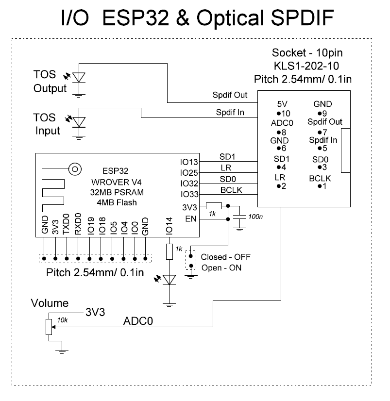

Структурная схема платы входов выглядит так.
На плате ЦАПа реализован детектор наличия частоты тактирования битов I2S потока, с помощью этого детектора реализована автоматическая селекция каналов входа в ДСП, при наличии частоты тактирования ДСП переключает свой вход на I2S, при отсутствии частоты тактиврования ДСП переключает свой вход на спиф вход. Получается приоритет у I2S входа.
На плате так же выведены дополнительные входы АЦП с помощью которых можно управлять ДСП, так же выведены два дискретных входа для возможности подключения валкодера к ДСП или любых других дискретных сигналов с помощью которых можно управлять ДСП.

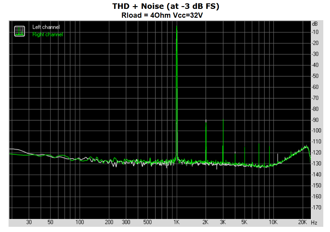

Суммарные характеристики полученные программой RMAA.
Как видно из измеренного уровня шума, плата может применяться для АС ближнего поля, так как уровень шума достаточно низок. На динамике с чуйкой 100дБ/Вт/м белый шум выхода ЦАПа слышен только впритык к динамику, на расстоянии 30см от динамика шум услышать невозможно при уровне шума в комнате 35дБ(А).
Плата не требует ни каких внешних защит для динамиков. Мозги платы отслеживают постоянку по выходу каждого канала, и при её присутствии отключают канал, тем самым предотвращая появление постоянки на динамике. Светодиод начинает моргать сигнализируя то, что в каком то из трёх каналов сработала защита от постоянки. Постоянку можно поймать при неправильной настройке проекта в сигма студио.
При отсутствии сигнала на любой из каналов, неиспользуемый канал автоматически переводится в режим спячки и потребление платы снижается. Это позволяет применять плату только в стерео режиме, не беспокоясь что третий канал потребляет зря мощность.
Щелчков при включении выключении питания нету.
Сигнал спдиф и I2S можно подавать в любой последовательности щелчков нету.
Благодаря очень высококачественному ASRC в АДАУ нет необходимости поддерживать единую сетку частот источника сигнала и АДАУ.
SPDIF вход АДАУ1452 принимает 44,1кГц - 96кГц, 16-24бит.
I2S вход поддерживает 44,1-192кГц 16-32бит так же возможно подать на I2S вход многоканальный TDM поток.
-Плата ЦАПа обеспечивает выходную мощность 100Вт на каждый канал на нагрузке 4Ом, при питании 32В и 50Вт на нагрузке 2Ом, 8Ом.
-Диапазон питающих напряжений от 12В до 32В.
-Потребление платы в режиме холостого хода 10Вт при напряжении 32В, и 6Вт при напряжении питания 24В.
-Потребление платы в режиме сна 2,5Вт.
-КПД -80%.

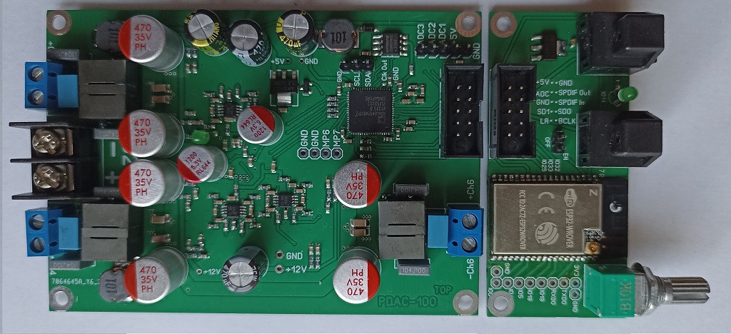

Плат продаётся с установленной алюминиевой пластиной теплопровода, следует понимать что эта пластина не является полноценным радиатором т.е. площади пластины недостаточно для рассеивания всего тепла платы ЦАПа. При питании платы напряжением 32В необходим дополнительный радиатор который способен рассеивать более 60Вт если вы собираетесь выжимать все 100Вт с каждого канала. Если вам не нужна вся выходная мощность ЦАПа, то при питании платы до 20В, размеров пластины достаточно что бы не применять дополнительный радиатор.

Плата входов/выхода.

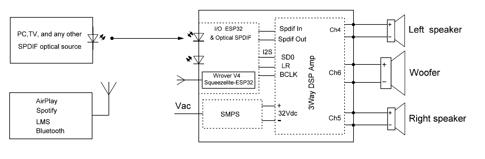

Плата позволяет очень легко организовать систему 2+1.
Так же, за счёт того, что ДСП может передавать спдиф поток из ядра процессора, достаточно легко реализовать аткивную трёхполсоную стерео систему которая поддерживает стриминг.

Что бы организовать активную стерео систему которая принимает стриминг через ESP-32, необходимо один канал провести через ядро ДСП и выдать его на оптический спдиф выход для передачи его на вторую АС. Как указано на этой структурной схеме.
При трансляции сигнала через ядро ДСП происходит задержка сигнал в 1,1мсек. По этому что бы обе АС работали синхронно, необходимо добавить задержку в ту АС, которая принимает вайфай, задержку нужно добавлять после того как ДСП сигнал выдал на спдиф выход.
Как на этой картинке.
На картинке приведён пример когда левая АС является приёмником вайфай стриминга (мастером). Если вам нужно сделать правую АС мастером, то нужно просто переподключить блок задержки Delay1 с Т1 на Т5. Само собой на второй АС нужно тоже перейти с правого канала на левый. Я к этому сообщению прикрепил папку с проектами в сигма студио для активной трёхполсоной АС в которой левая АС принимает вай фай, и передаёт сигнал на спдиф выход т.е. в прикреплённом примере правая АС подчинённая, а левая АС мастер. В данном примере на левую АС нужно подавать как I2S так и входной spdif.
Напомню что благодаря детектору битклока, как только сигнал на I2S прекратится, так сразу подключится оптический вход. Этим достигается автоматический селектор входов, приоритет на входе I2S. До тех пор покуда на входе битклока I2S будет присутствовать частота, до тех пор АС будет подключена к I2S. Это нужно учитывать при настройке и эксплуатации АС. К примеру при отключении блютуза частота на битколке не пропадает мгновенно, а с выдержкой до пяти секунд. При прекращении стриминга по вай фай, частота на битклоке пропадает мгновенно.

Для реализации функции стриминга на плату входов в ESP32 прошита программа под именем Squeezelite-ESP32, 32 разрядная версия которая позволяет передавать хай рез стриминг на порт I2S. Подробней о возможности это программы можно ознакомится здесь.
https://github.com/sle118/squeezelite-e ... le#spotify
Когда вы подадите питание на плату ввода, в сети Wi-Fi появится новая сеть Wi-Fi с именем Squeezelite. Когда вы подключаетесь к этой сети с со смартфона, эта сеть запросит пароль, пароль для входа - squeezelite. Когда вы войдете в сеть «Squeezlite», Squeezelite попросит вас указать вашу домашнюю сеть Wi-Fi и указать пароль для вашей домашней сети Wi-Fi. Когда вы укажете настройки домашней сети Wi-Fi, Squeezelite автоматически зарегистрируется в ней и покажет вам свой регистрационный IP-адрес. После регистрации вы больше не увидите сети Squeezelite WiFi, поскольку модуль автоматически будет подключатся к вашей сети при следующем включении питания. Регистрация Squeezelite выполняется один раз и узнать IP-адрес можно только один раз. Зная IP-адрес, вы можете зайти на этот IP из любого браузера и получить доступ к управлению и обновлению Squeezelite-ESP32.
У этой программы достаточно развитый веб интерфейс для управление ESP32. Для того что бы попасть в интерфейс управления ESP32 нужно ввести айпи адрес в адресной строке браузера, и вы попадёте на страницы контроля и настройки модуля ESP32. На этих страницах можно видеть текущее состояние модуля, так же можно проверить и обновить прошивки программы Squeezelite по воздуху. Для доступа к настройкам, ESP32 должна быть включено и зарегистрирована в вашей WiFi сети.
Я настроил основные необходимые функции платы и она не требует дополнительной настройки.
Для регистрации Squeezelite-ESP32 в новой сети WiFi, достаточно что бы плата входов не видела предыдущую WiFi сеть.
Для тех кто хочет зарегистрировать Squeezelite-ESP32 в своей сети с помощью компьютера, есть видео в котором всё хорошо показано что куда нажимать при первой регистрации Squeezelite-ESP32 в WiFi сети.
Для организации передачи звука по Wi-Fi с помощью программы Squeezelite-ESP32 на компьютере нужно установить программу LMS, она позволит организовать передачу аудио как из интернета так и с локального хранилища, так же она позволяет регулировать уровень громкости и включать и выключать звук на выходе ESP32 по WiFi.

У меня ещё есть такие платы входов.
Плата входа выхода без ESP32 цена 5 долларов.
Плата входа выхода с выводами под внешний I2S цена 5 долларов.
Плата под коаксиальный SPDIF цена 8 долларов.
