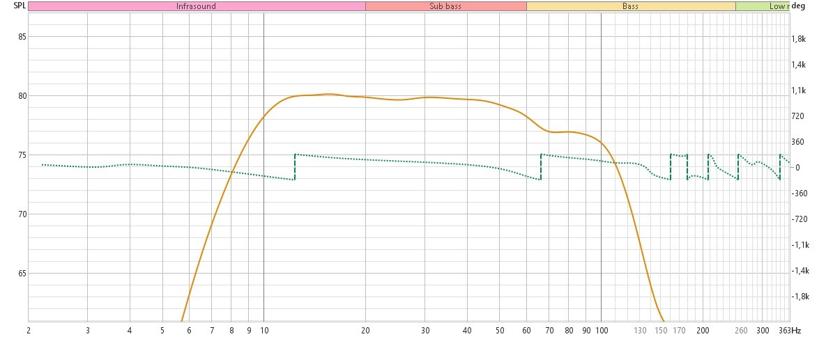

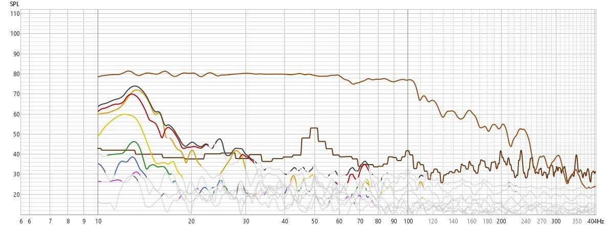

Спасибо,барьер инфразвука удалось уменьшить до 10 герц на 80db spl,однако графа искажения совсем не радует.
