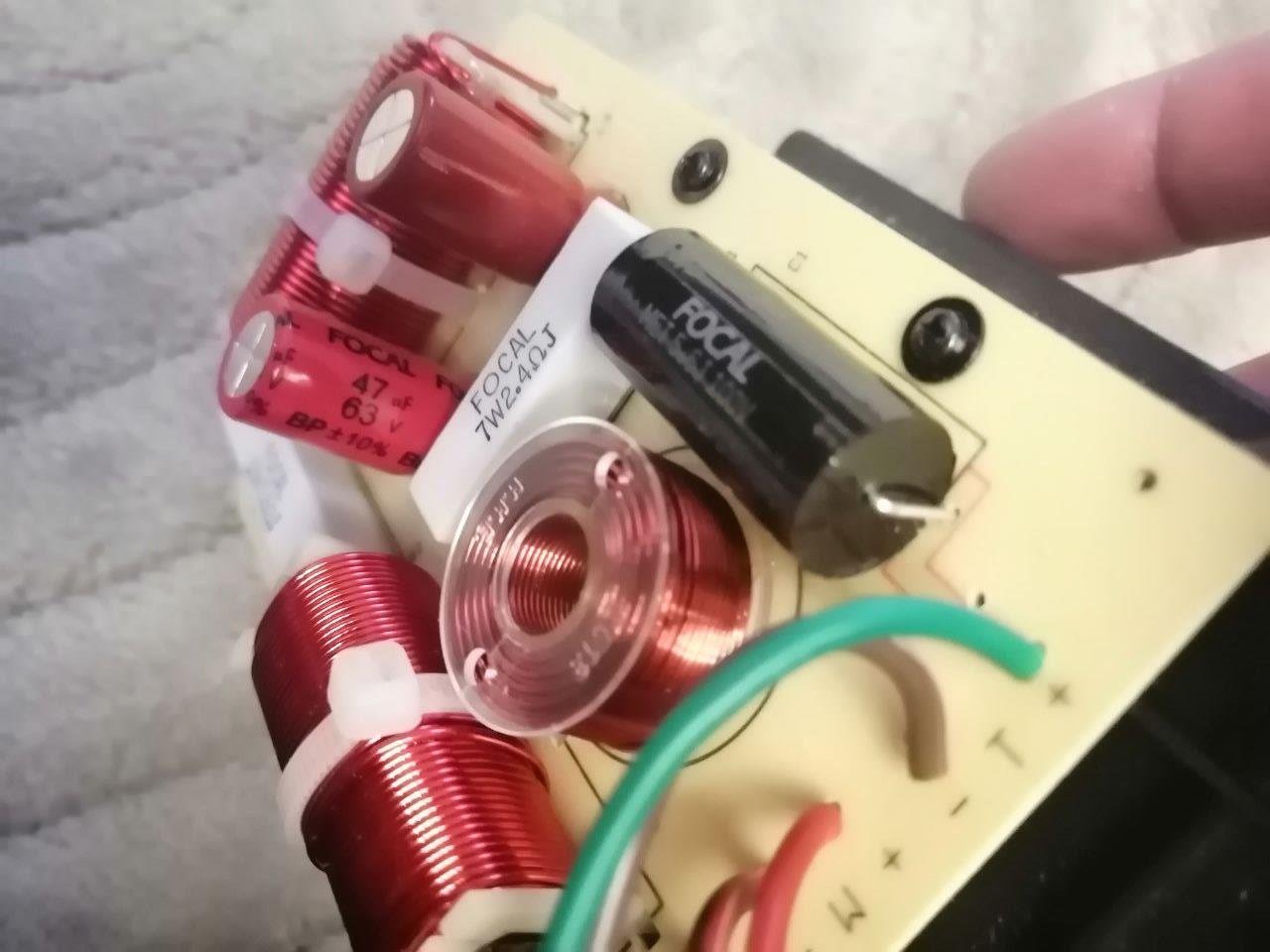

Здравствуйте! Тема электролитов в кроссовере акустики избитая тема. Поделюсь своим практическим опытом. Имеется акустика Fochal Chorus 826 (Sous вам точно будет полезен мой опыт)

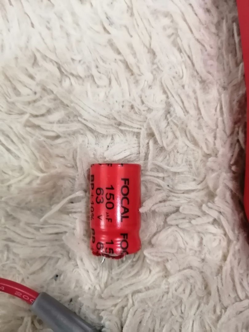

Около 10 лет бережного использования, но стал замечать провалы АЧХ в верхнем басе. Расстановка особо не помогала. Решил измерить АЧХ простеньким микрофоном (не проф.) И убедился в ямах на 110 Гц - 200 Гц. Разобрал кроссовер. Увидел электролиты. На басах, ещё ладно, но на средних частотах... Я призадумался. Всё равно всё поменяю на качественный полипропилен, но выпаяю ка я электролиты и измерю ёмкость. Обычно они сохнут и ёмкость уменьшается. Но тут всё наоборот.

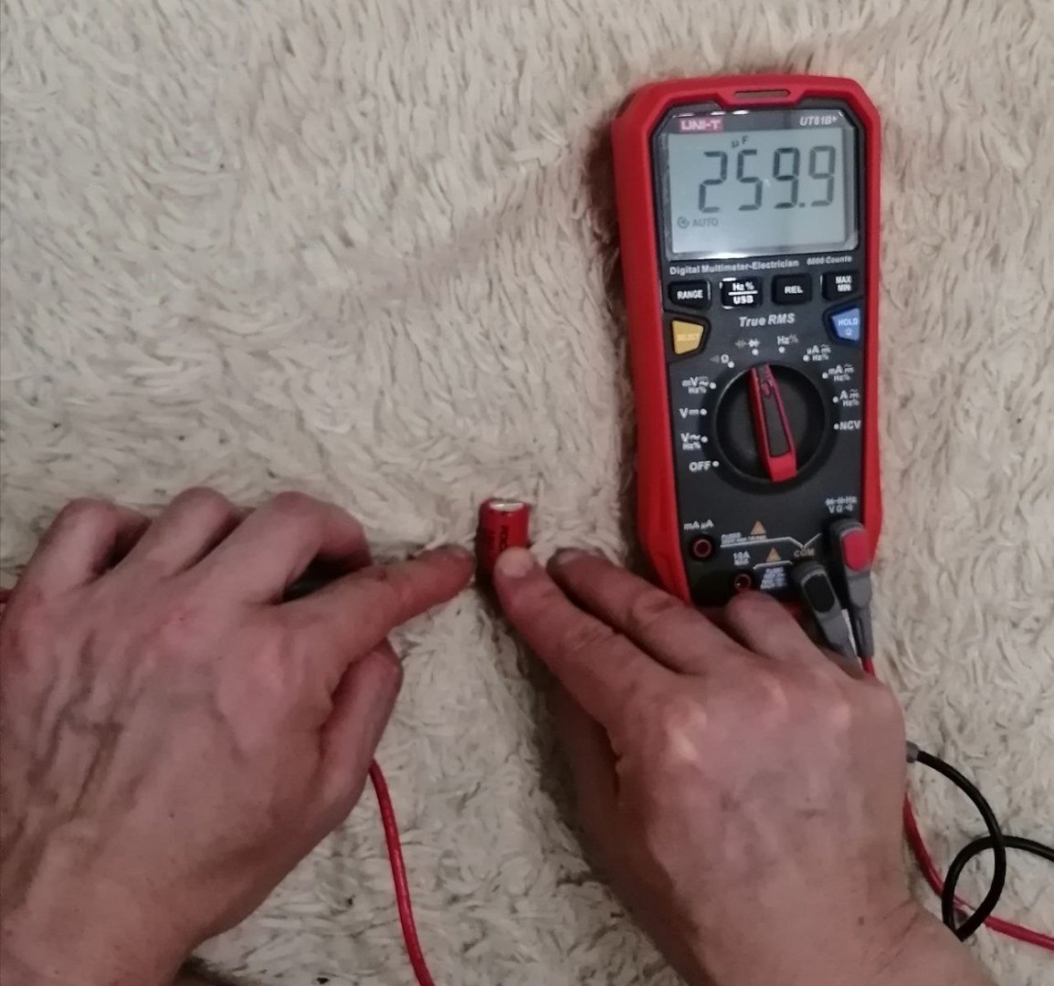

Ёмкость выросла!

Забавно. Я думал так не бывает. Но знающие люди объяснили, что со временем обкладки конденсаторов растворяются в электролите. Становятся тоньше. Чтобы восстановить. Нужно подключить такой конденсатор к номинальному напряжению на сутки. Но я решил, что полипропилен намного надёжнее и для звука однозначно лучше. Заменил! Небо и земля!

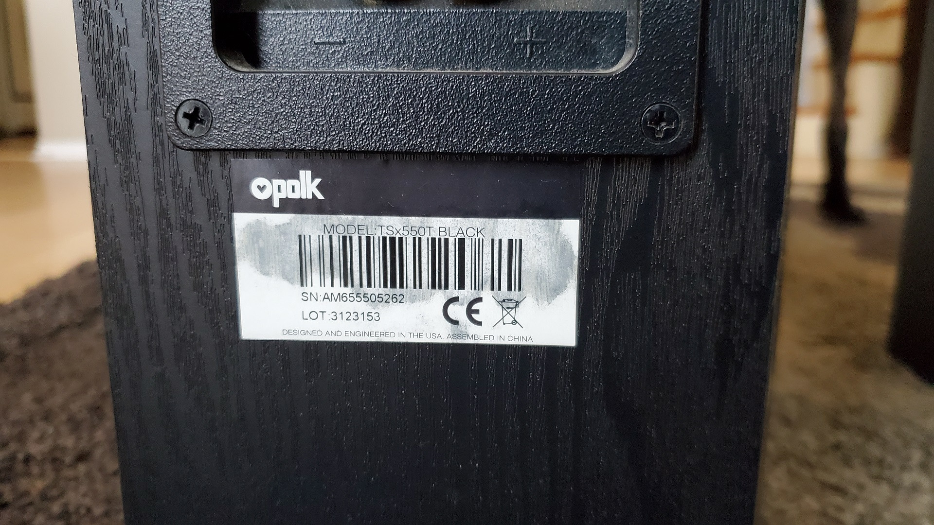

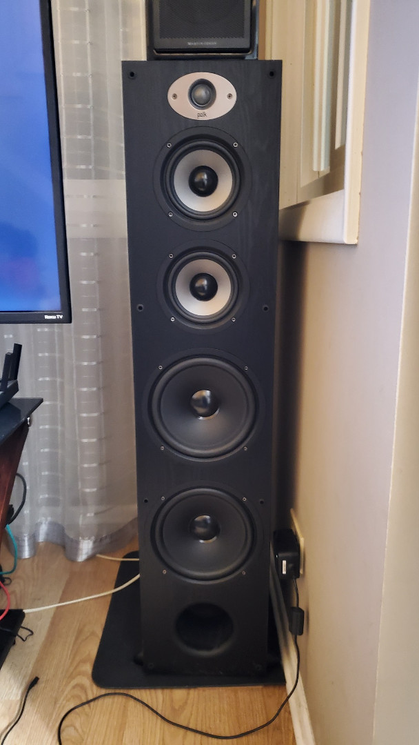

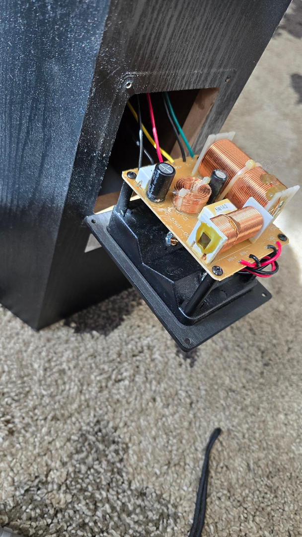

Купив вживані Polk Audio TSx550T , корпуса зроблені якістно "не звенять" , динаміки теж не погані , провода моглиб використати кращі але є питання до фільтрів , катушки ніби не погані а конденсатори 8.2 mF 50V і 18mF 50V повне лайно.
На які конденсатори порадите замінити або на які ви б замінили ? якщо можливо з посаланням .

maestro.andriy писал(а): 06 ноя 2024, 09:25 На які конденсатори порадите замінити або на які ви б замінили ? якщо можливо з посаланням .
Очень хорошо говорят про эти.
https://aliexpress.ru/item/100500578248 ... um=sharing

drmodd писал(а): 06 ноя 2024, 12:29
Я, лично, просто проверяю прибором что бы соответствовал ТУ. Никогда не "слышал" конденсаторов, особенно в таких малочувствительных цепях как УНЧ или АС. Ради интереса посмотрел на Али как китайцы "наматывают" микрофарады для Audiopfiler-в (надеюсь правильно написал). Емкость 200,0х250В а выводы как у резистора на 0,5 Вт. https://vi.aliexpress.com/item/10050056 ... ry_from%3A В то время как промышленные 100,0Х100В с болтами.
Я бы попробовал использовать пленочные для электромоторов. Если слышите разницу в звучании, было бы интересно узнать результат. Правда они тоже не дешевые, но уж точно с соответствующими клеммами.

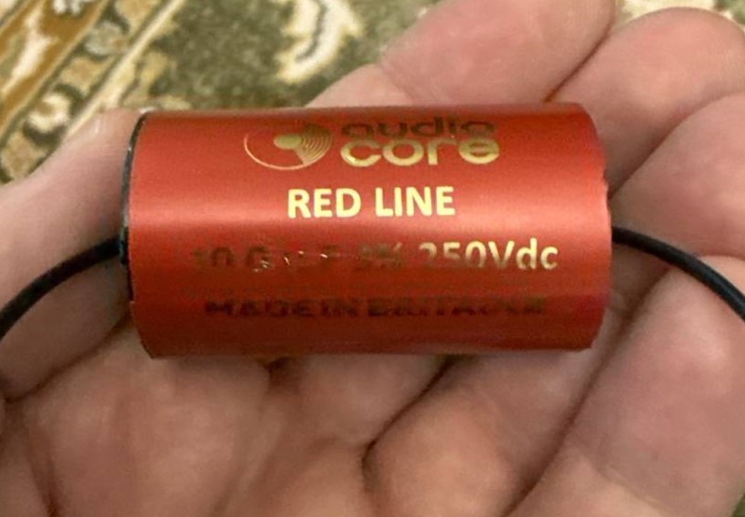

Я сейчас собираю акустику на мидбасе PTT6.5X04-NFA-01 и ВЧ Satori TW29R
Переслушал много чего. Есть еще KZK и HYWGPA, лень фоткать. Заказал и из али.

Ось на сайті parts-express вибрав:
Solen
Audyn Cap Q4
Jantzen Audio Standard Z-Cap
Jantzen Audio Cross Cap
Потрібно 8.2мФ в ВЧ і 18мФ в СЧ.
Що з них порадите і що з них куди ?
