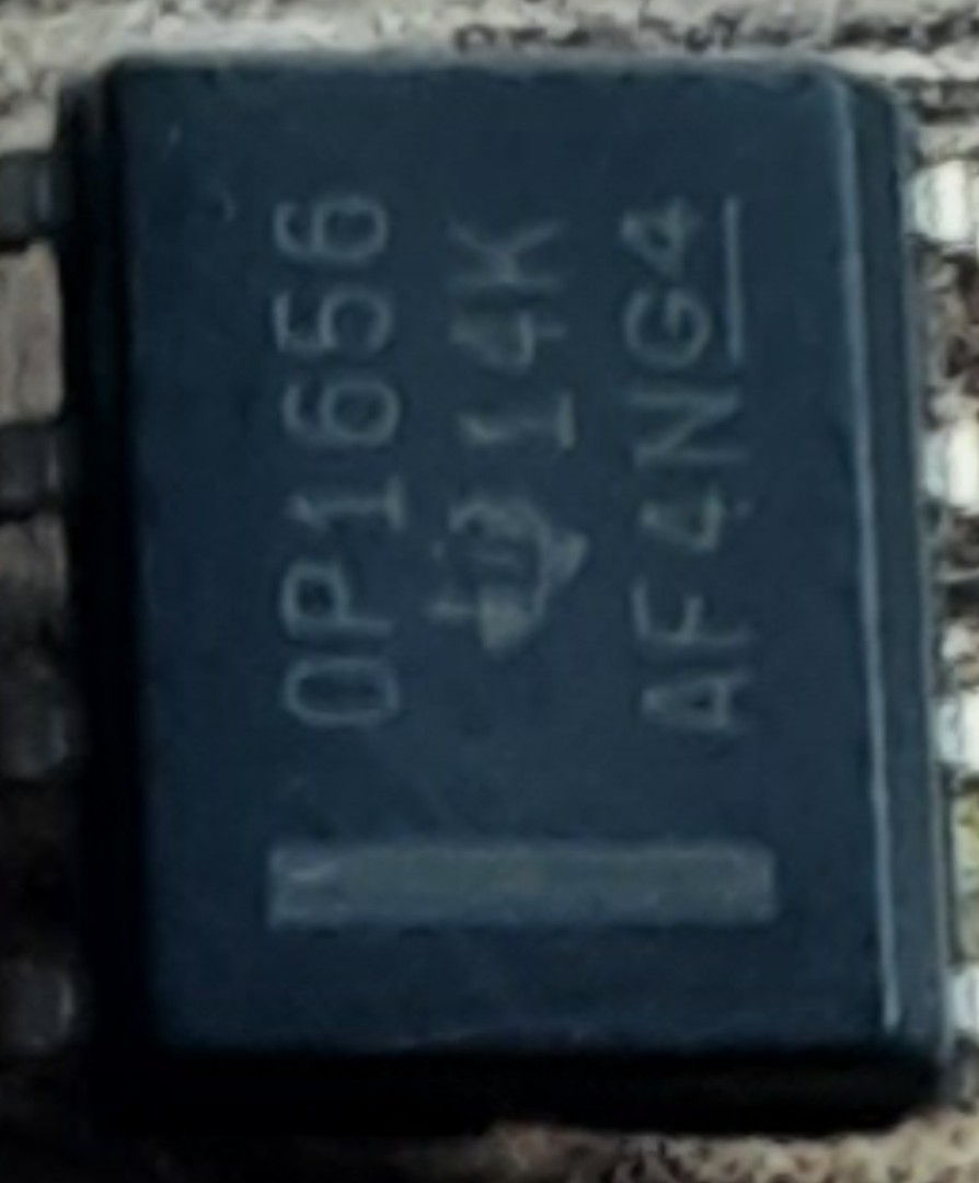

Настоящие или фейк подскажите пожалуйста
Re: Как отличить настоящие транзисторы от поддельных?
l.sea писал(а): 19 фев 2025, 10:30 Настоящие или фейк подскажите пожалуйста
Частично так:
viewtopic.php?p=35770#p35770
