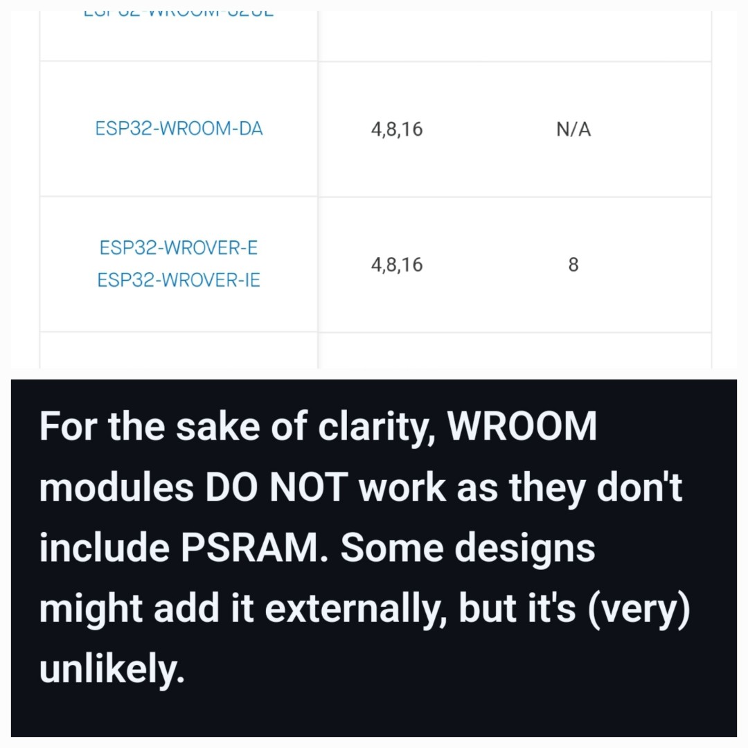

Оказывается нужен именно Wrover,а тот что на фото это wroom он не подходит.

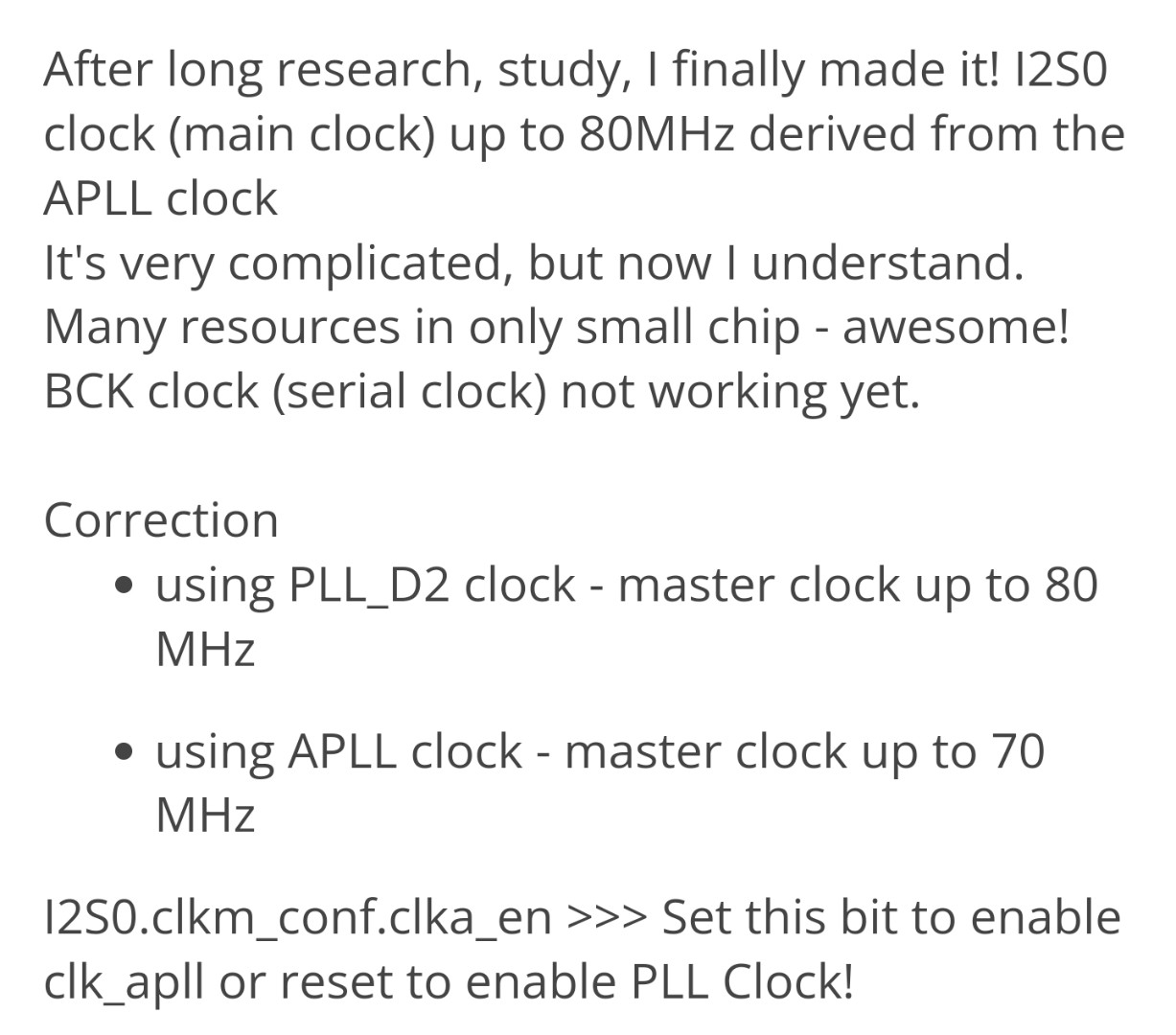

uriy писал(а): 29 ноя 2024, 11:26 Какую частоту вы будете иметь на MCLK?
Как я понял https://esp32.com/viewtopic.php?f=18&t=14185 её можно выставить вплоть до 80mhz

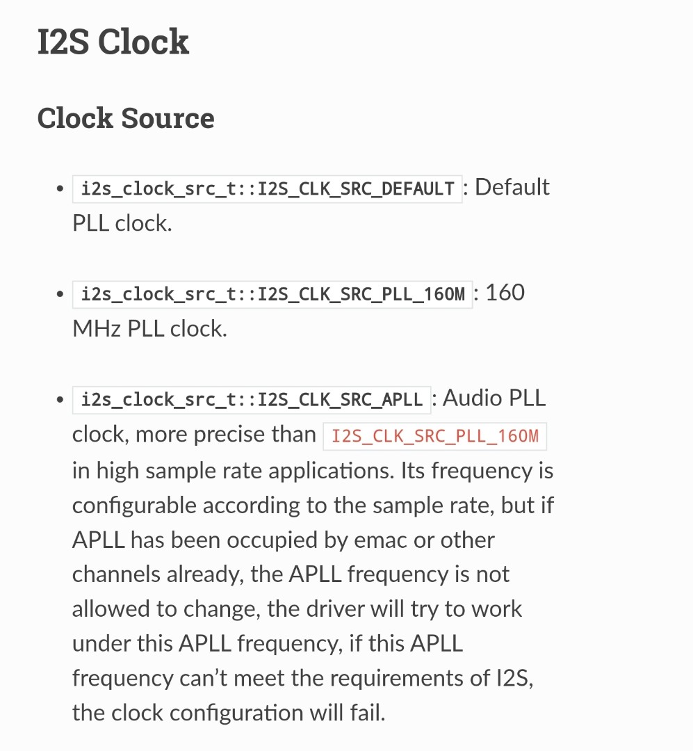

Еще нашел:
https://docs.espressif.com/projects/esp ... s/i2s.html

Какую частоту вы будете иметь на MCLK? Это важно, если вы не сможете сформировать 12,288МГц то ни чего не будет работать.
Здесь написано что master clock можно указывать в ручную вплоть до 128mhz
Сообщения: 1555
Репутация: 490
Re: Jab5 передача звука по Wi-Fi через i2s esp32
audiomaniac3 писал(а): 29 ноя 2024, 15:46
Это хорошо что можно, но из этих объяснений лично мне не понятно как установить на MCLK именно 12,288МГц. У вас кстати есть осциллограф или логический анализатор? Чую он вам понадобится когда вы будете подключать есп к усю.

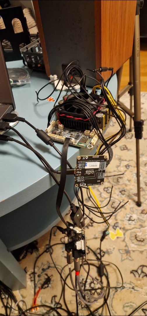

Сообщение audiomaniac3 »
Уже почти доехал.
