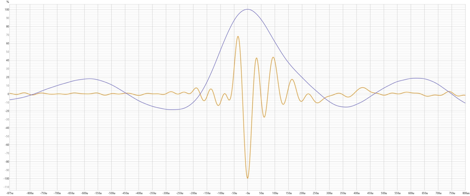

Можно уточнить,как лучше сводить динамики, по импульсу или по стэпу,эти измерения точные,у пищалки степ на -20 а у нч динамика на +260,хотя по импульсу они совпадают.uriy писал(а): 14 дек 2024, 00:27 степ начинался у двух разных измерений двух разных динамиков в одном и том же времени?
- Сообщения: 1612
- Стаж: 3 года
- Репутация: 515
Re: Wondom Jab5 четырехканальный монстр на Tda7498e Би-ампинг с КИХ FIR фильтром
Как я догадываюсь вы отдельно измеряете НЧ динамик от ВЧ динамика т.е. делаете два измерения. Это не правильно, если вы хотите увидеть на степе кто первее работает при КИХ делении полос, нужно одним измерением измерить оба динамика. Тогда на степе будет видно что куда.audiomaniac3 писал(а): 26 дек 2024, 22:16 Можно уточнить,как лучше сводить динамики, по импульсу или по стэпу,эти измерения точные,у пищалки степ на -20 а у нч динамика на +260,хотя по импульсу они совпадают.
То что у вас максимумы импульсов одинаково находятся в нуле, так это так работает рева, она из АФЧХ рассчитывает импульс и по его максимуму устанавливает нулевую точку времени.

Не нужно на степе выставлять нуль. Нуль нужно выставлять на импульсе. Но я таким не пользуюсь т.к. рева достаточно точно определяет фазу если динамки включены нормально и измерения сделаны корректно. В общем если вы на измерениях видите чудеса то скорее всего проблема в АС или в микрофоне.audiomaniac3 писал(а): 28 дек 2024, 16:22 Еще такой вопрос,чтобы rew наиболее точно рассчитал фазу, нужно каждое измерение брать и прожимать shift ir,или же вручную во вкладке impulse ставить set t0 на пикушку степреспанса?

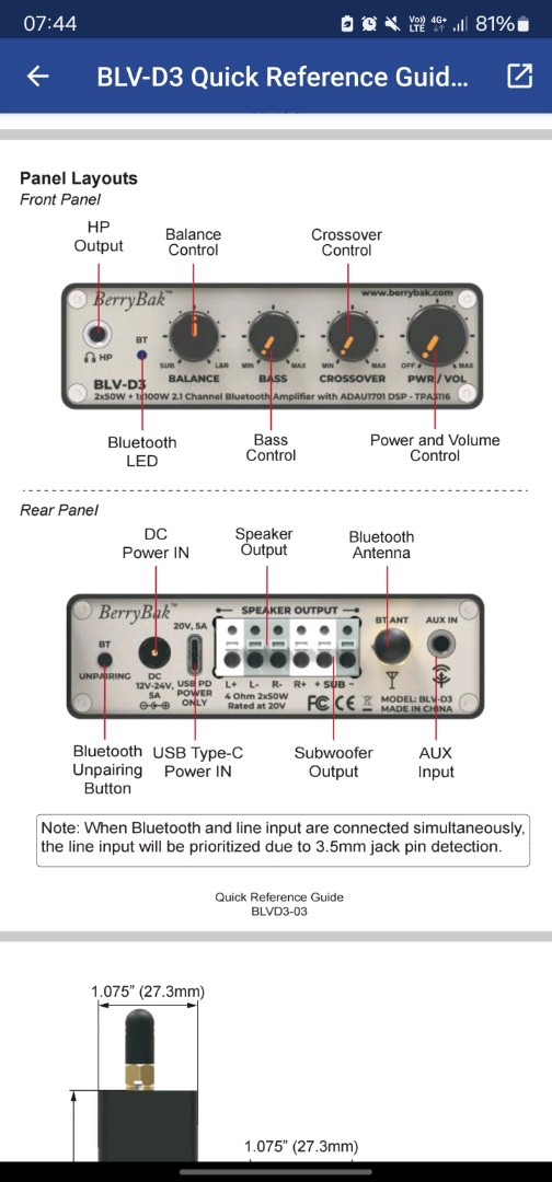

Вы когда-нибудь встречали усилитель или плату adau с возможностью подключаться и записывать проект sigma studio через Bluetooth?
Тут мне скоро еще один усилитель приедет,которого нет в продаже,написано что есть DSP adau1701,а вот порта для программирования нету,даже USB только для подачи напряжения.
- Сообщения: 1612
- Стаж: 3 года
- Репутация: 515
Нет не встречал.audiomaniac3 писал(а): 21 янв 2025, 07:49 Вы когда-нибудь встречали усилитель или плату adau с возможностью подключаться и записывать проект sigma studio через Bluetooth?
Ну значит они просто не дают доступ к настройке 1701.audiomaniac3 писал(а): 21 янв 2025, 07:49 Тут мне скоро еще один усилитель приедет,которого нет в продаже,написано что есть DSP adau1701,а вот порта для программирования нету,даже USB только для подачи напряжения.

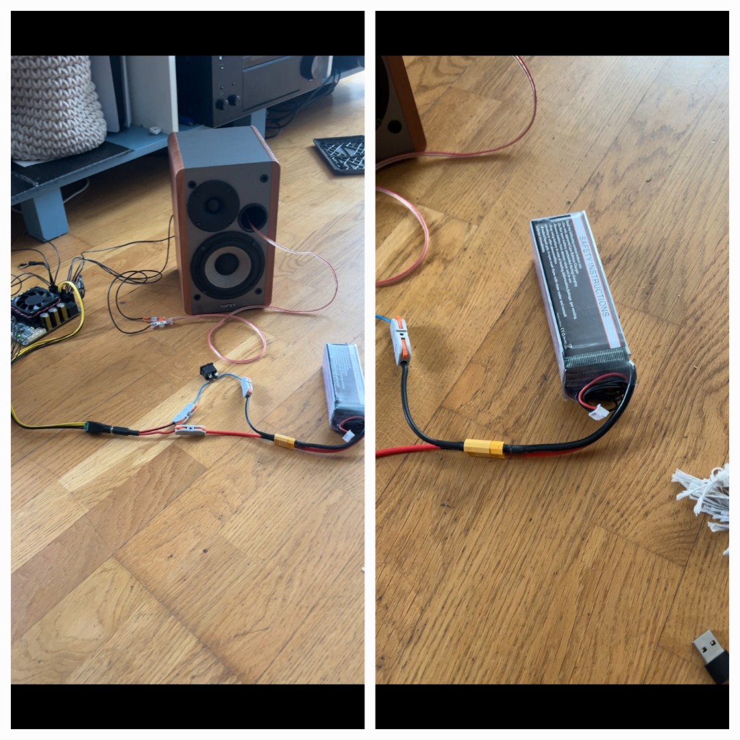

Ну что,решил я раскошелится и взял li-po аккумулятор,буду от него питать усилитель,запаса громкости хватает слихвой,если что есть dc-dc повышающий модуль,но мне громкости хватает,вот видео:
https://youtube.com/shorts/_ZSPto5YC-E
Скоро будут мастерить и запихивать всё это в активную колонку.
