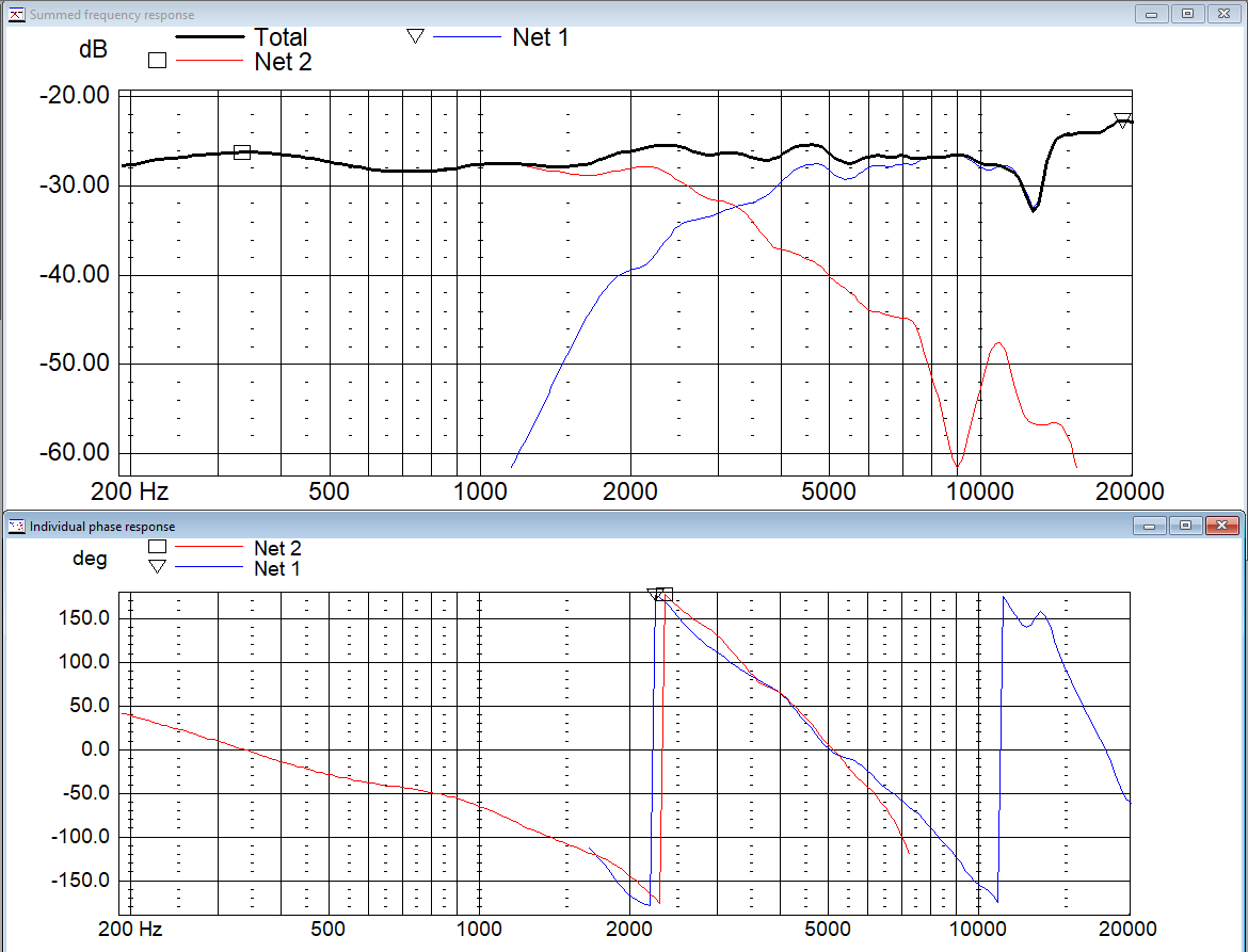

Фильтры разрабатывались вот для такого расстояния и положения ушей:
Результат симуляции (использовались файлы осевых измерений АФЧХ с 80см НЧ и ВЧ динамиков и их импеданс):
Неравномерность АЧХ в диапазоне 200-12000Гц, 3дБ.
Фазы излучателей, в районе ± 1 октава от частоты раздела, практически когерентны.

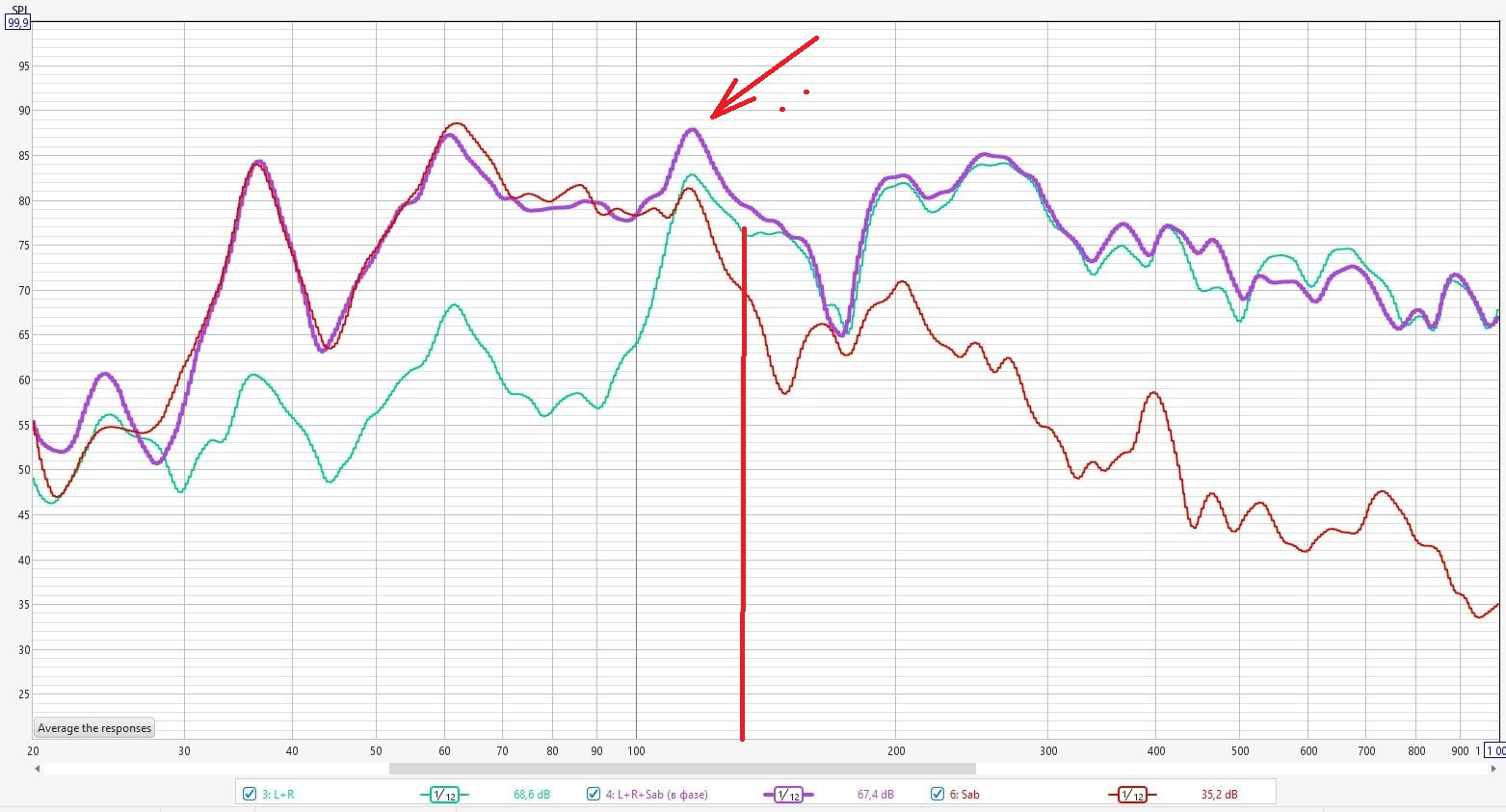

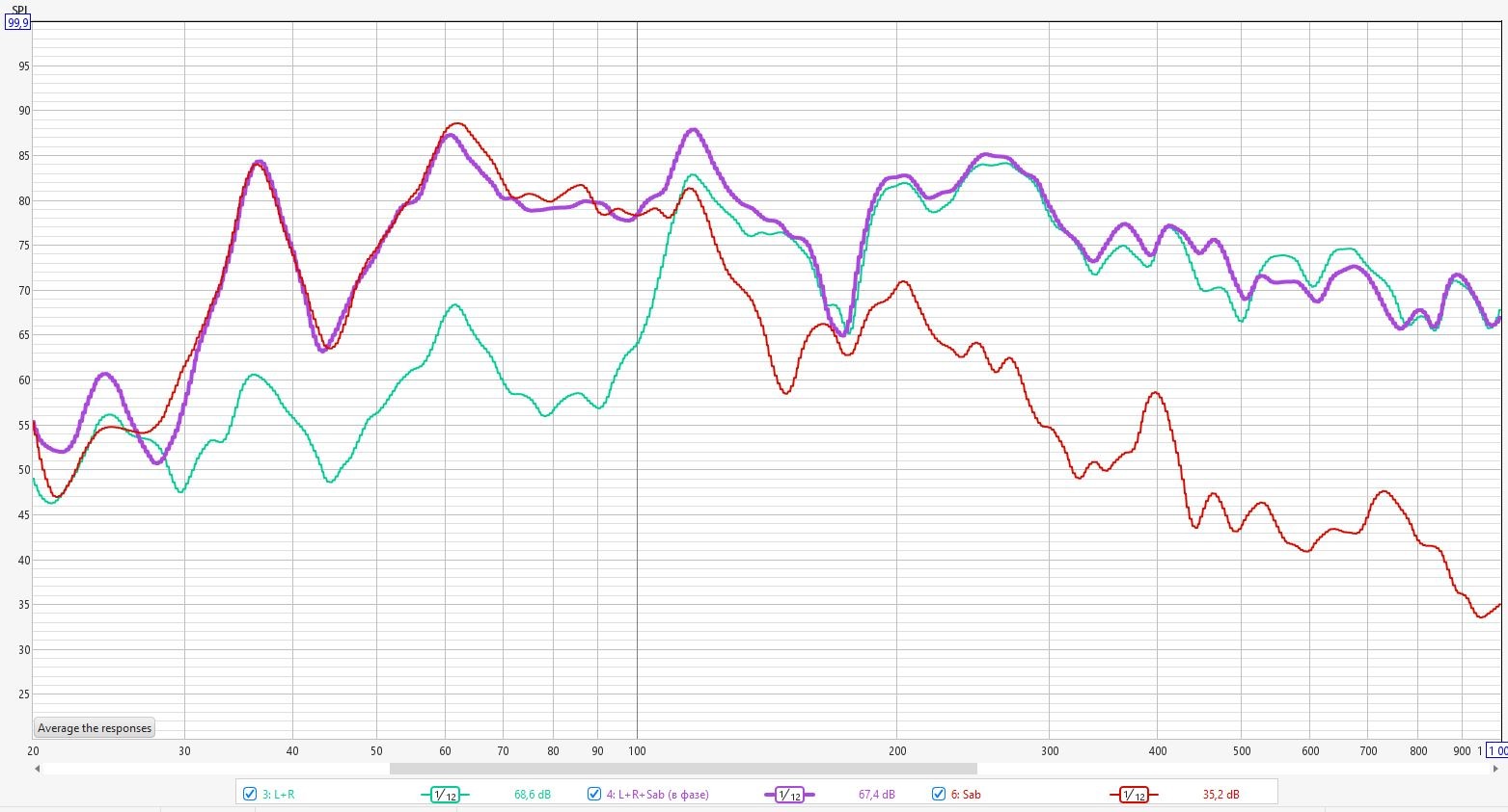

К колонкам изготовлен и проверен сабик (НЧ звено) .
Остался последний штрих, усилитель и сведение фронтов с сабом.
Приехала практически копеечная плата на 2-х TPA3116.
Монтаж качественный, флюс отмыт, под радиатором действительно 2-е TPA3116.
Подключил к БП 24В. Все 3 канала играют, на крутилки реагируют.
Сильно греются дроссели выходных фильтров, особенно саба (палец прижигает, значит больше 60°). В сабе подключение PBTL, выходная амплитуда удвоена.
Проверил АЧХ в средних положениях регуляторов, и вот какой хиэнд получается:

Поминки отменил. Измерил АЧХ с места прослушки.
Мерял розовым шумом, дабы вой свипа не потревожил прах усопшего БП.
Всё согласно симуляции. Сабик вполне успешно восполняет диапазон ниже 115Гц, утраченный фронтами из за комнатного провала.
Расположение АС и тела в углу комнаты, самый худший вариант. Но се ля ви, по другому никак.
Отлично проявляются продольный и поперечный стояки (62 и 37Гц) и какой то на 115Гц.
Их обрезать не проблема, но вот 37Гц по -3дБ которые саб может дать, не получить из за глубокого комнатного провала на 44Гц. Что впрочем было прогнозируемо и измерено на стадии работы с сабом, поэтому неожиданностью не стало.
Re: Есть ли смысл апгрейдить мультимедийные АС?
Justas* писал(а): 08 апр 2025, 18:12 Измерил АЧХ с места прослушки.
Не думали сместить в верх частоту среза для сателлитов? Это позволит уменьшить горб на 120Гц.

uriy писал(а): 08 апр 2025, 20:21 Не думали сместить в верх частоту среза для сателлитов? Это позволит уменьшить горб на 120Гц.
Для сателлитов первый порядок, особо не разгуляешься (межкаскадний кондёр и входное сопротивление чипа, 30кОм).
Вообще, в симуляторе по разному пробовал. И частоты среза и аппроксимацию для саба.
При тех возможностях что есть (2-й порядок на саб и 1-й на сателлиты), данный вариант самый оптимальный.
Кроме АЧХ, нужно же и на фазы смотреть, чтобы в диапазоне совместной работы не сильно разъезжались.
Кстати, если сделать переполюсовку на клеммах саба, АЧХ на 120Гц выравнивается, но уже с небольшим провалом.
Симулятор, с реальными АФЧХ и симулированными фильтрами:
Верхний рисунок - саб в фазе к сателлитам (как сейчас), нижний рисунок – в противофазе.
На верхнем рисунке, разъезд фаз на 120Гц между сателлитами и сабом около 40°, на нижнем практически 180° (о чём напоминает провал на АЧХ).
АЧХ то вроде и не сильно изменилась, а вот звук…
Сейчас сижу, слушаю. На саб поставил тумблер, для переполюсовки. Так вот, в варианте с в противофазой, звук теряет слитность, расслаивается, саб слышно как отдельный источник звука.
В общем то я про это давно знаю и всегда стараюсь соблюдать когерентность фаз соседних излучателей.
А горбы не проблема, уже подравнял АЧХ Equalizer APO, с ним и слушаю.

Процесс измерений АЧХ:
Измерил АЧХ всей системы в месте прослушивания (уровень саба специально несколько задран, чтобы лучше видеть стыковку с сателлитами).
Комната (особенно её угол и столешница) прогнозируемо уродуют АЧХ. Стояки 37, 62 и 115Гц с сопутствующими провалами, подъём 200 – 300Гц, небольшой спад 1 – 3кГц.
Оптимизировал эту кривую в EQ REW, с нужным мне подъёмом на НЧ (как на красной кривой графика) и экспортировал в Equalizer APO.
Провёл повторные измерения, результаты на графике.
Регулятором уровня саба, можно пользоваться как регулятором тембра НЧ.
На той громкости на которой я слушаю, лучше всего заходит АЧХ с красной кривой (как и расчитывал).
Раньше, в месте прослушивания пытался измерять АЧХ в нескольких точках (в районе головы), с последующим усреднением.
Сейчас перешёл на метод «качающегося микрофона», о котором снято несколько видео на Ютубе.
Очень эффективный метод. Даже не поленился снять собственное видео:
Система хоть и супербюджетная (дешёвые колонки, дешёвый усилитель, «подножный саб» из ненужного корпуса с басовичком), но мосле модернизации усилителя, фильтров АС, затыкания ФИ носками :D , правильного сведения с сабом и последующей эквализацией, звук очень не плох.
Вот скажите мне аудиофилы, с помощью смены шнурков можно этого добиться?
Сейчас ответят, что шнурки можно услышать лишь на мультикилобаксовых системах :lol:
